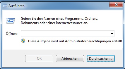

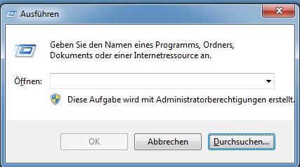

Eingabeaufforderung = Ausführen?
Dier ist leer bei mir O.o
Wenn Du die Eingabeaufforderung nicht über die Start-Schiene öffnen willst, kannst du hier auch gerne cmd.exe eingeben, um das Fenster zu erhalten. :)

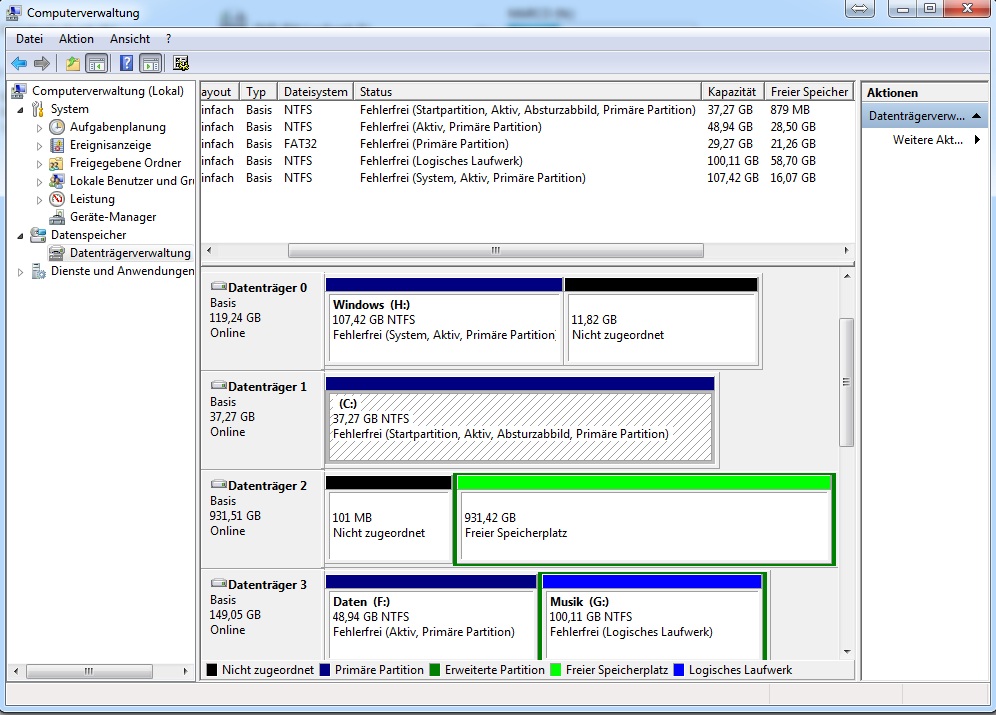

hmm ich seh gerade das der Die Partition nicht finden kann -.-' die Datenträgerverwaltung sagt mir dies:
Was zum Teufel? Was soll ich jetzt machen?
entweder hinnehmen, dass es in Deinem System geistert oder nachsinnen, was Du das wieder angestellt hast :)
Naja, weg ist weg. Kein D:
Muss ich eben umdisponieren, die weiteren Anweisungen etwa in einer Stunde...
Ich denke das ist passiert als ich Acronis gestartet hatte... hmm -.-' da hast du recht...99% aller Probleme sitzen vor dem PC :D

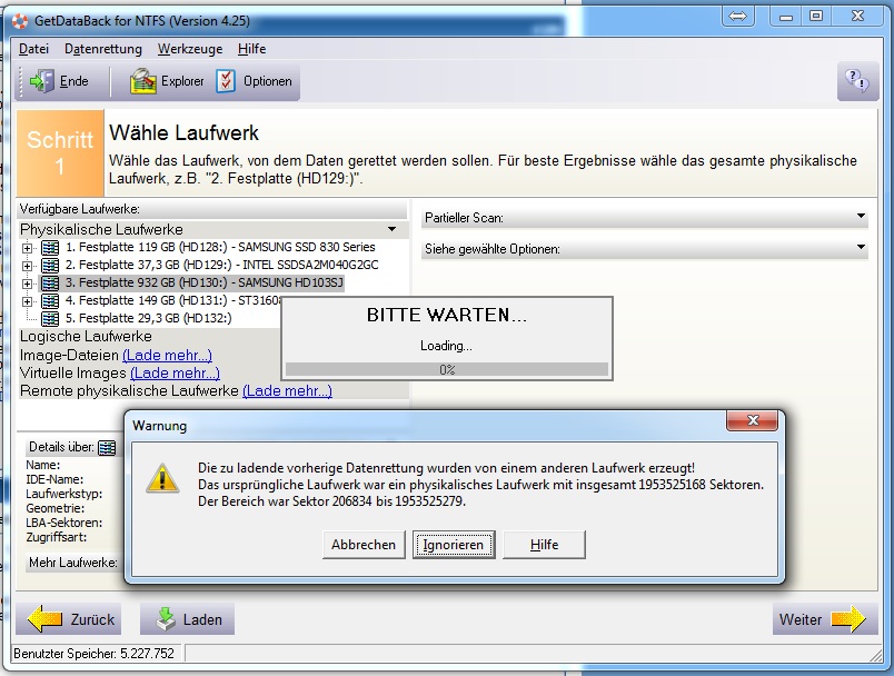

Inzwischen dämmert mir auch der genannte Ausflug in dynamische Gefilde und der angezeigte Unsinn in testdisk wird teilweise plausibel, auch der Lesefehler im Getdataback.
Ich hoffe, Du hast im GetDataback die Wiederherstellungsdaten gesichert.
Wenn Du das beendet hast, starte es wieder, selektiere im Step1 die physische 1TB Platte, und lade die gesicherte Wiederherstellungs-Datei.

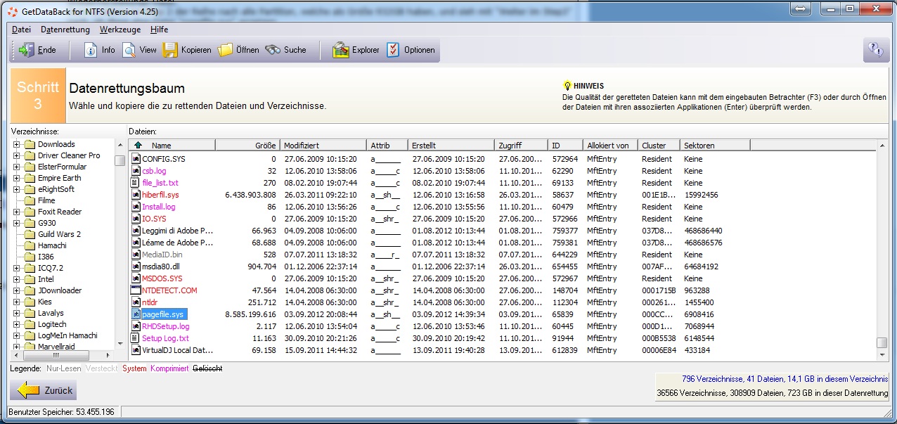

Dann probiere im Step 2 der Reihe nach alle Partition, welche als Größe 932GB haben, und sieh mit "Weiter im Step3" nach, ob diese eine Datei "pagefile.sys" anzeigen.
Eigentlich sollte diese Partition auf Sektor 2048 beginnen, mit diesem Startsektor wird aber keine angezeigt...
Vielleicht wenn Du in der Anzeige runterscrollst, es passte nicht alles auf einen Schirm.
Falls sich sowas findet, zeige mir davon - zurück zu Step2 - den Schirm mit den Dateisystemdetails.
Ich habe nur Acronis suchen lassen. Test Disk suchen lassen und GetDataBack suchen lassen. Defragt oder formatiert geschweige den draufrumgeschrieben hab ich net.
Wie gesagt als ich Acronis gestern gestartet hatte hat er die Platte aufeinmal rausgeworfen und D:/ war weg. Das Datenrettungsfile habe ich gespeichert von GetDataBack.

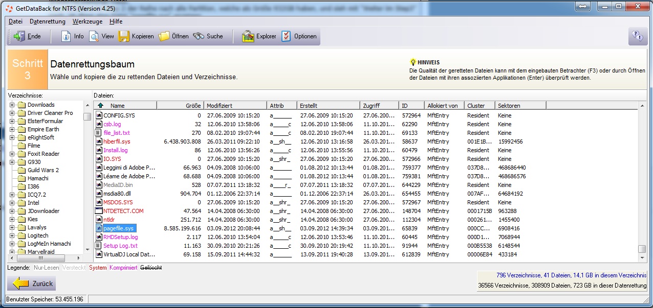

Edit: Das ist aber komisch... wenn ich die D:/ 932GB Platte auswähle werden alle meine Daten angezeigt wie bei der E:/ 792GB gelöschten Platte + lauter extra ordner z.B. [002DBA]
Die Uhrzeit die bei der pagefile.sys im Reiter Erstellt angezeigt wird entspricht etwa derzeit als ich die Platte gelöscht hatte. 14:39Uhr

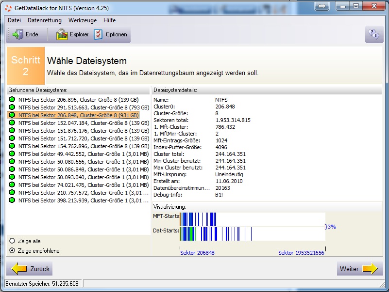

Nun - ich will Dir mein AHA! nicht vorenthalten.
Wie ich vermute, hat es sich folgendermaßen zugetragen:
Auf der Platte waren ursprünglich zwei Partitions
- D: beginnend auf einer unüblichen Sektoradresse mit 139GB und
- E: beginnend auf einer unüblichen Sektoradresse 291513663 mit 793GB
Die D: hast Du gelöscht und wolltest die E: vergrößern, was aber im Basisformat nicht ging.
Daher hast Du sie auf dynamisch konvertiert und die vorderen 139GB dazugefügt
Das wolltest Du rückgängig machen, indem Du den vorderen Teil löschen wolltest, womit aber alles verschwand (du hättest die Partition E um genau diese Größe, die vorher dazugekommen ist, verkleinern müssen).
Dann hast Du die die Platte wieder auf Basis konvertiert und eine einzige große Partition darauf definiert, welche auf Sektor 2048 begann und 932 GB groß war; die bekam den freien Buchstaben D: automatisch zugewiesen und Win legte fröhlich seinen Pagefile darauf. Dokumentiert ist das in den testdisk-Anzeigen weiter oben, wo zwar mit völlig abstrusen Angaben von 19 Sektoren je Spur und 224 Spuren pro Cylinder gerechnet wurde, aber trotzdem im Filesystem der aktive Pagefile mit Zeitstempel 22:00 (als der Screenshot erstellt wurde) aufscheint.
Jetzt ist diese Partition wieder weg.
Das ist die Information des Pagefiles auf der früher kleineren alten D: Partition
Das ist darauf zurückzuführen, dass Getdataback alle Indexeinträge, welche es in der neu angelegten großen Partition findet, anzeigt - daher auch die der vorher 2.Partition, die ja in diesem Bereich lag. Für Ordner und Dateien, die gefunden werden, zu denen aber keiner dieser Indexeinträge passt, wird die Darstellung [...] gewählt.
Nachdem ich nicht mit unüblichen Sektoradressen gerechnet hatte, musst Du den HxD Lauf nochmals wiederholen.
