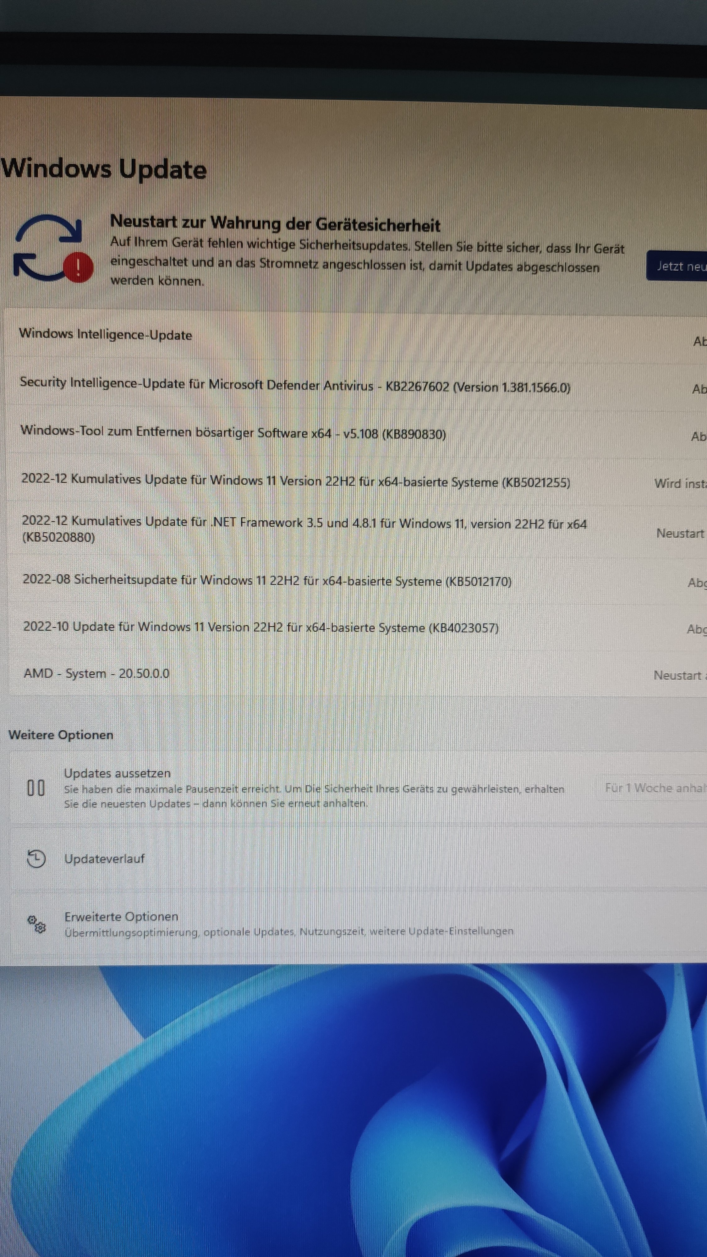

Hab jetzt nur noch eine SATA SSD drin .... Nochmal von vorne, neu installiert.
Mit Diskpart nochmal konvertiert, damit auch das nochmal Safe ist.
Das genannte Update war jetzt nicht dabei.
