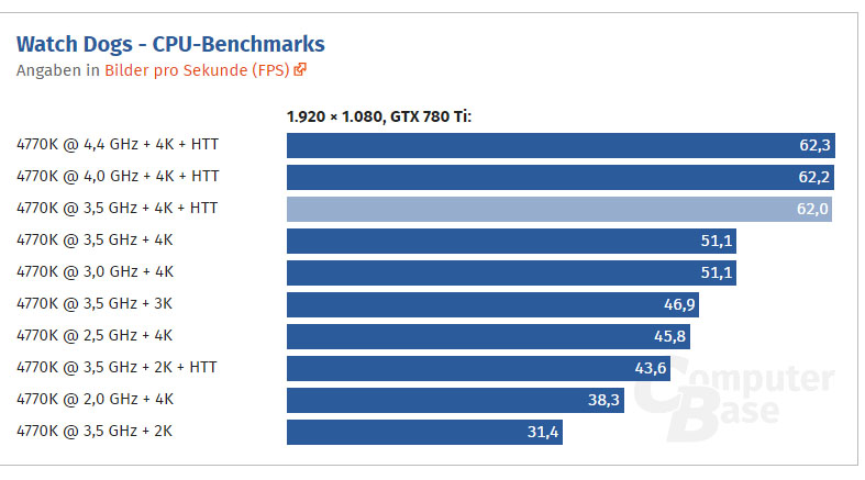

dem können wir abhelfen - schau Dir mal die Benchmarks von Watch Dogs, Fallout 4, Crysis 3 etc. an!
https://www.computerbase.de/news/grafikkarten/benchmarks-watch-dogs-amd-nvidia-vergleich.45099/
hier ist es am offensichtlichsten!

Grundsätzlich ist ein i7 mit HT / SMT niemals langsamer als ein i5 - allein schon weil man HT / SMT ja auch im Bios abstellen könnte und bei den i7 CPUs um Regelfall der Cache größer ist!
Soll jetzt aber kein Vergleich zwischen Äpfel und Birnen werden, CPUs immer bei gleichem Takt vergleichen!
Das einzige Argument was ich gelten lassen könnte, wäre das das Budget so eng ist, dass es einfach nicht geht eine teurere CPU zu kaufen - jede andere Entscheidung hin zu einem i5 ist, zumindest für mich, nicht nachvollziehbar!
