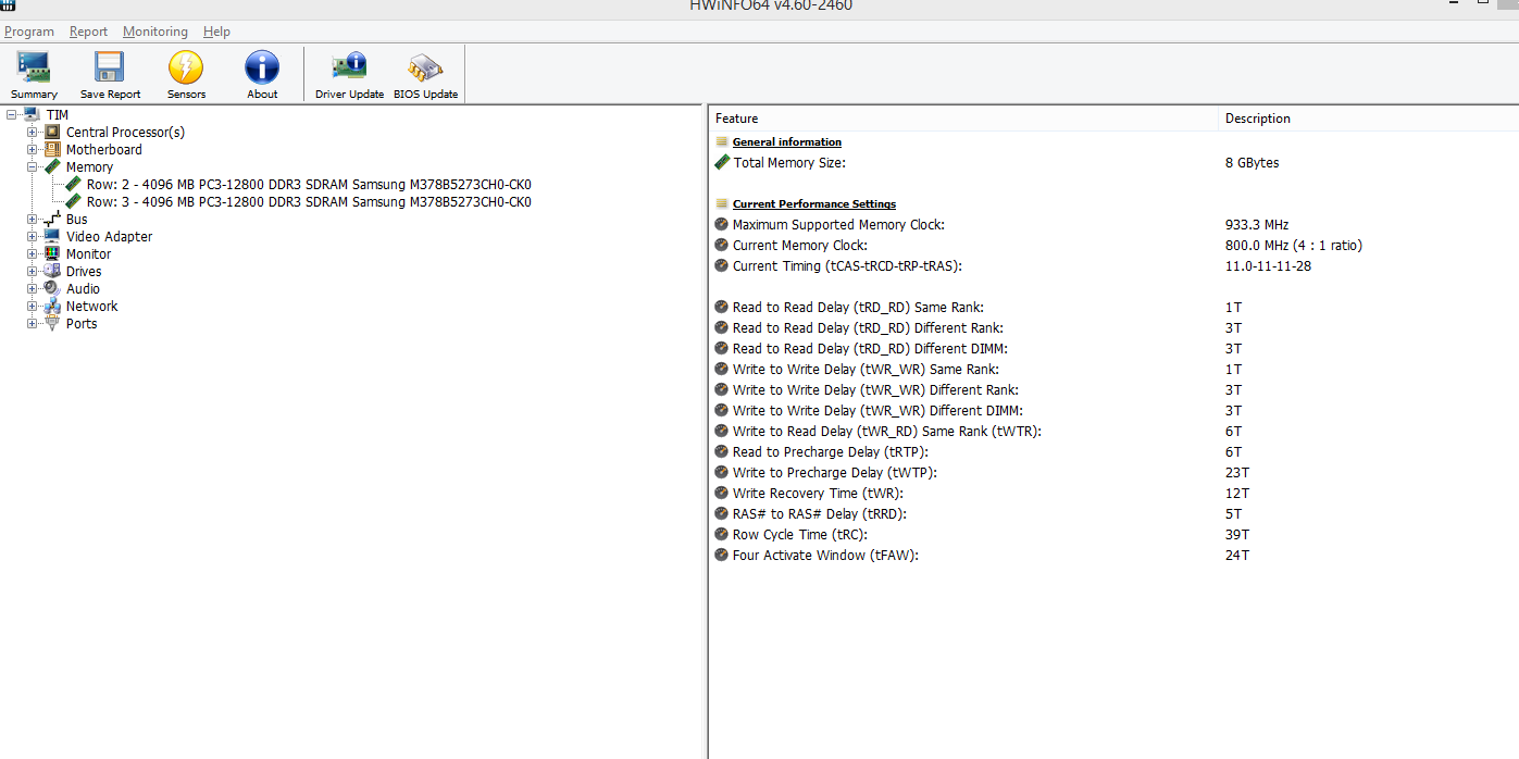

8 GB DDR3 Ram (siehe Anhang)

-Der Ram scheint veraltet. Würde der trotzdem erstmal noch gehen, auch auf nem neuen Board?

Deinen RAM kannst du bei Sandy/Ivy natürlich weiter nutzen. Bei Skylake würde ich direkt auf DDR4 umsteigen, sonst müsstest du dir ein Skylake DDR3-Board kaufen, oder auch eines mit DDR3 und DDR4 Slots. Aber das ist alles nichts wirklich halbes und nichts ganzes.

Das RAM könntest du weiterbenutzen, wenn du ein 1155 oder 1150 Board kaufst. Es gibt zwar auch Skylake-Boards, die DDR3 unterstützen, aber wenn schon Skylake, dann auch DDR4 RAM,die momentanen RAM-Preise sind ja auch sehr günstig.
