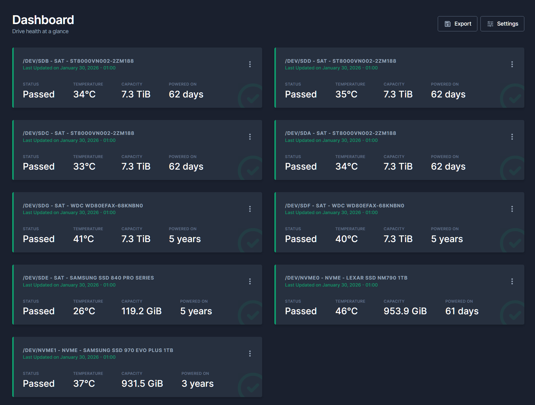

Ich hab ein ganz normales ATX Netzteil da drin (BQ PP 850W M), habe nur 1 extra Lüfter im oberen Segment eingebaut, der auf den HBA Controller guckt, habe 6 HDD, 2x NVME und 1x SSD drin und das hier sind die Temps mit allen Lüftern auf 400 RPM limitiert, weil das Ding 1m hinter mir steht.
