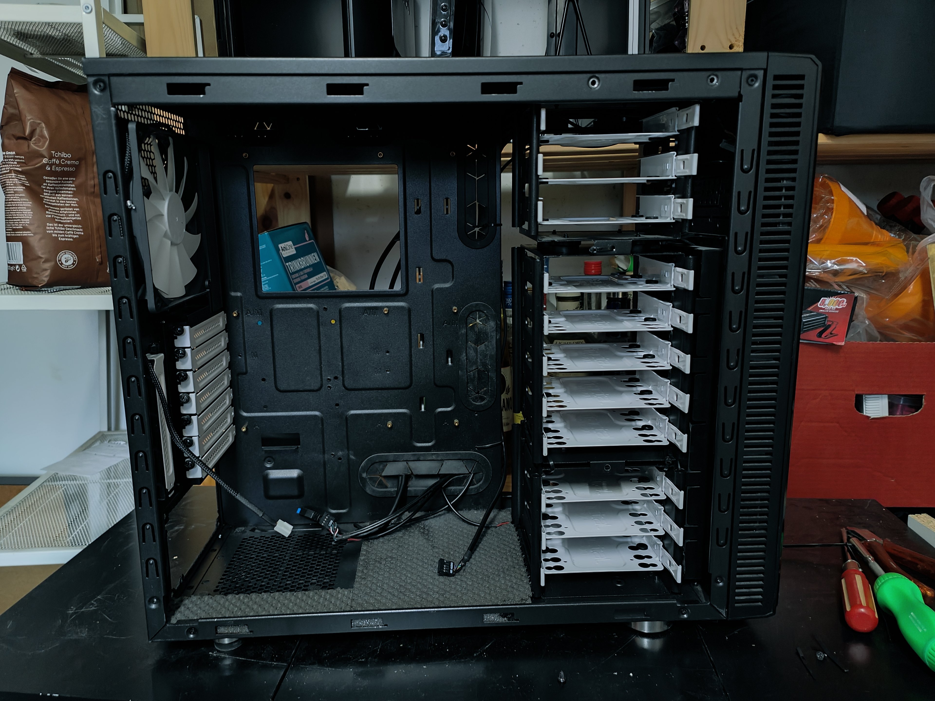

aber ich interessiere mich ja fürs Innenleben vom " Fractal Design Define XL" , so steht es zumindest im Inserat, daher hab ich mal den Verkäufer gebeten, dass er das Case öffnet und paar Bilder macht.

So kleines Feedback, hab durch Zufall bei Kleinanzeigen ein Fractal Design Define R4 in meiner Nähe gefunden, das sollte 1a passen , oben noch den 5,25" Käfig raus und noch Einschübe rein, dann passe es .
Habe bei anderen auch noch gehen , dass wie unten im "UG" quasi neben dem Netzteil auch noch Einschübe montiert haben .

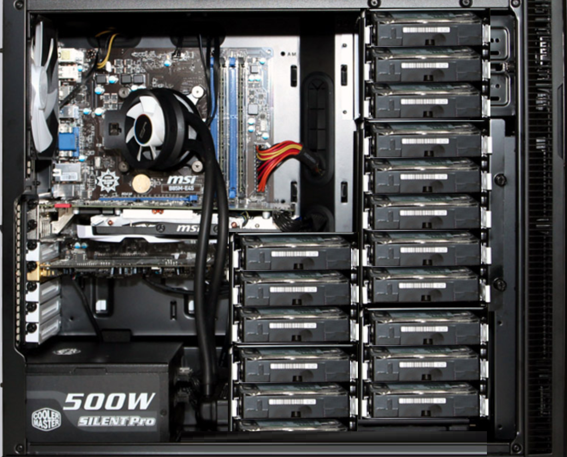

Wie schaut es eig aus, wenn man mehrere Käfige hier einbaut mit Platten übereinader und nebeneinader, selbstverständlich mit Lüftern in der Front, dass diese schön durchpusten und hinten vll noch unten am Case einen Lüfter als Pulllüfter der rauszieht statt den Slotblenden hinbaut.
Platte über Platte ist ja generell misst, daher bin ich der Fan davon, dass ich eig dazwischen gerner mehere Cm Abstand habe was hier nicht so ist , aber jetzt wüsste ich gerne von Usern die solch was ähnliches vll haben im Case, ob trotzdem ein Luftstrom durchkommt , dass abströmende warme Luft verdrängt werden kann ?

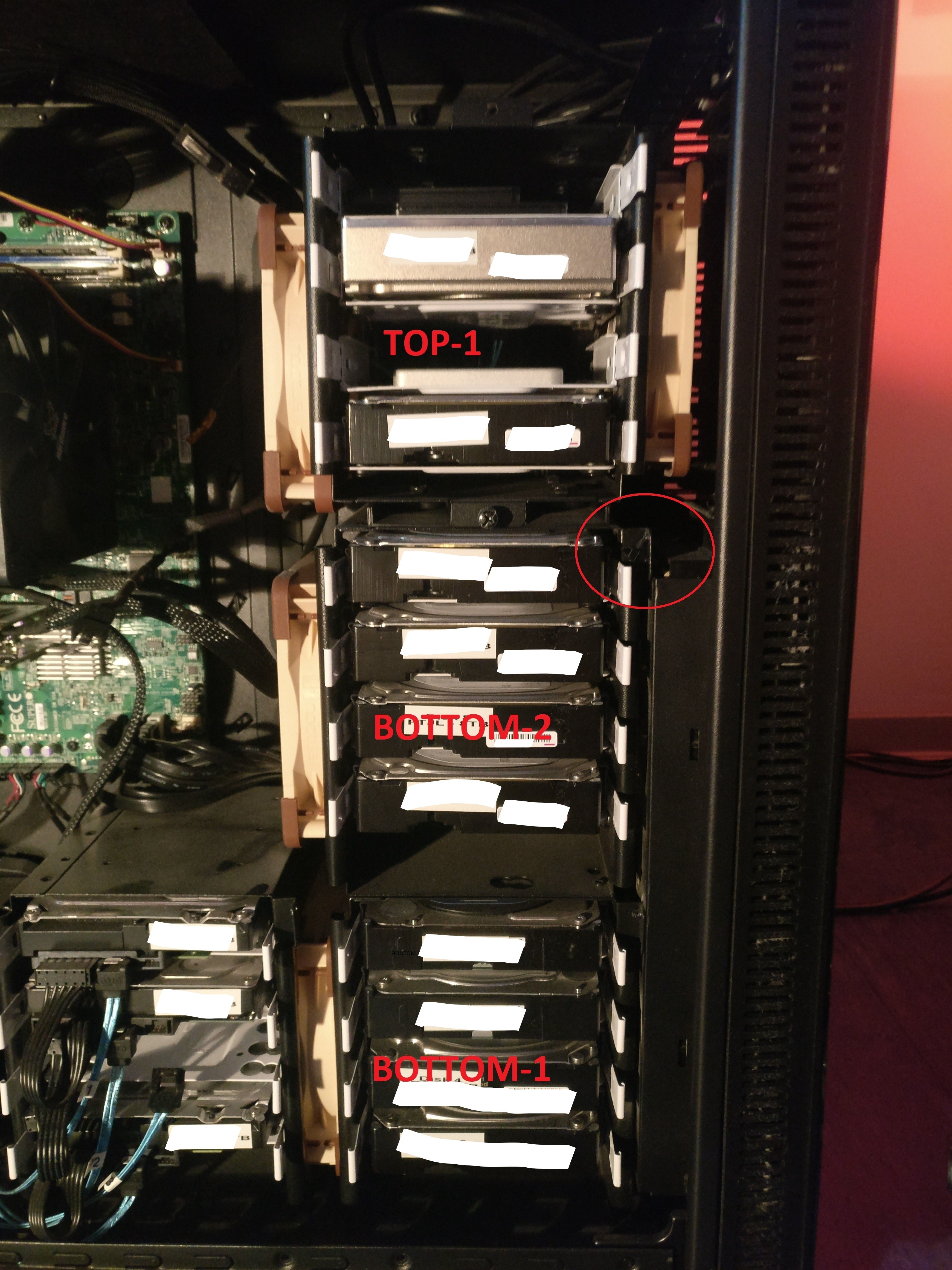

ich denke dein Pain ist ein bisschen zu optimistisch :D
über die 3+5 an der Front bekommst du in den 2x5,25" noch 2x3,5" HDDs direkt rein, wenn du den 2x5,25" ausbaust wirst du keine möglichkeit haben nochmal so einen 3er zu befestigen :D
Die Platten in der Mitte werden nicht mehr viel Luft abbekommen und dadurch wärmer werden. Wahrscheinlich nicht kritisch, aber deutlich messbar.
(zum Vergleich: die 6 Platten in meinem Define XL, die unten quer, eingebaut sind, und einen eigenen Lüfter haben, werden deutlich wärmer als die, die oben längs eingebaut sind.)

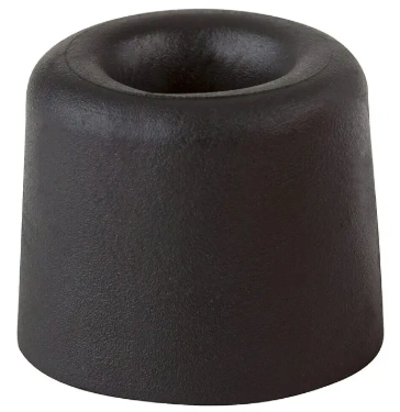

Mir ist gerade noch eine Idee gekommen: Da das Netzteil von unten Luft zieht, könnte es sinnvoll sein, die Füße durch Türstopper-Gummidinger, die man verschrauben kann, zu ersetzen, die findet man doch hinter TÜren an den Boden hingeschraubt.
Dann würde das Case etwa 3 cm höher stehen und das Netzteil müsste sich nicht so „anstrengen“, um an Kühlungsluft zu kommen.
Hat schon mal jemand die Füße gewechselt? Meist werden bei Gehäusen ja zöllige Gewinde verwendet, aber mit etwas Kraft sollte doch auch eine metrische Schraube halten – oder wie seht ihr das?
Alternativ, falls das nicht hält, könnte man die Füße unten festkleben. Noch besser wäre meiner Meinung nach ein fetter Kabelbinder, der die Füße kraftschlüssig miteinander „zusammenklemmt“.
