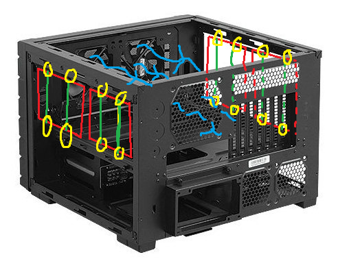

habe ein Cooler Master HAF XB EVO für meinen UnRaid Server.
Passt auch alles aber der Stromverbrauch ist minimal hoch (in meiner Signatur seht Ihr was verbaut ist )
Jetzt habe ich ein Video gesehen , leider habe ich den Link verlegt.
Bei welchem einer die Festplatten die unten sind (wie bei mir ) oben mit Seitenleisten hinbaut bzw diese als Seitenhalter.
Ich habe bis jetzt unten 3 x 3,5 " HDDs laufen und 6 Lüfter die nur zuständig sind die, das die Platten gekühlt werden bzw die Hitze abgeführt wird.
Meine idee war jetzt dass ich mir einfach die Lüfter im unterne Bereich spare die für die Platten zuständig sind und diese Festplatten aus der Horizontalen Lage nach oben an die seiten baue bzw dort irgendwie befestige , z.B. Quertraverse einbauen oder so und idese dann vertikal an den Seiten zu befestigen da das Gehäuse im oberen Bereich sowiso mit 4 Lüftern durchgepustet wid , von vorne nach hinten, dass dieser Luftstrom quasi mitgenutzt wird um die Platten die Seitlich hinkommen zu kühlen.
Gibts hier noch eine weitere Idee wie man das machen könnte ?
Ich habe mich gefragt ob es auch i.o. ist wenn ich die Platten Seitlich also je weite 2 Stück (demnächst kommt eine hinzu) mit Kabelbinder befestige, wenn man diesen eng zurrt wackelt doch auch nichts oder stören hier die Minimalschwingungen, dass diese auf die Lebensdauer der Platten gehen ?
An sich sollte doch der Airflow so perfekt sein und die Platten von oben kühlen wo er vorbeigeht,
ich hätte die Elektroniken der Platte nach aussen angebracht wenn das Sinn ergibt wenn ich sie vertikal so befestigen sollte.
Anhang Skizze wie ichs mir vorstelle.
Legende:
→ rot = HDDs
→ grün = großer Kabelbinder um die Platte drumrum
→ gelb = kleiner Kabelbinder um jeweils die großen Kabelbinder (grün) zu befestigen die an den Platten befestigt sind
→ hellblau = Airflow von den 2 140mm Lüftern vorne nach hinten
Wie seht ihr das ganze ? So würde ich mir auf jeden Fall ettliche Lüfter sparen, also halt die vom Untergeschoss
Danke für eure Sichtweise wie Ihr das seht.
Grüße in die Runde 😁🤗

ja was haltet IHr davon, die Platten oben wie in der SKizze zu befestigen, dann hätte ich sowiso den Luftstrom der Lüfter vom Case.
Was mich halt zum nachdenken bringt, wenn ich die Platten mit Kabelbinder befestige habe in wenn man es mit einer Schraubenverbindung vergleicht eher Vibrationen .... Daher wra ich jetzt hin und hergerissen, eine Quertraverse zum Befestigen wäre die andere Idee aber das ist halt eine Etappe höher, sprihc wenn da gegen eine Kabelbinderbefestigung nichts spricht würde ich sowas vorziehen, aber das einzige was mir da bauchschmerzen bereitet sind die ggf Vibrationen und dass die Platten jetzt ca 2 Jahre Horizonta verbaut waren und dann Vertikal verbaut wären

Da stimme ich dir voll zu aber leider konnte ich diese im Gehäuse nicht gut unten platzieren das wirklich die Festplatten alle etwas abbekommen haben

Ich werde bei Zeit das Gerät mal runterfahren und die Festplattenschächte oben verbauen sofern das bautechnisch wirklich aufgeht.
Werde mich dann nochmal rühren .
Hier könnte ich einfach den Luftstrom der Lüfter oben verwenden

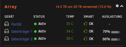

Ich habe jetzt eine Stellage oben, dass ich die Festplatten horizontal oben einbauen kann, oben laufen 3 Platten unten laufen zwei.
Unten gibt es natürlich mehr als genügend Festplattenschächte, aber hier beachte ich eigentlich immer wenn ich Festplatten verbaue, dass es Push und pull Lüfter gibt, da die Temperatur dann relativ zu vernachlässigen ist wenn die Festplatte ja gekühlt ist, man sollte ja immer unterscheiden ob z.B 40 Grad mit zu- und Abluft oder 40 Grad ohne zu- und Ablauf.
Wie seht ihr das?
