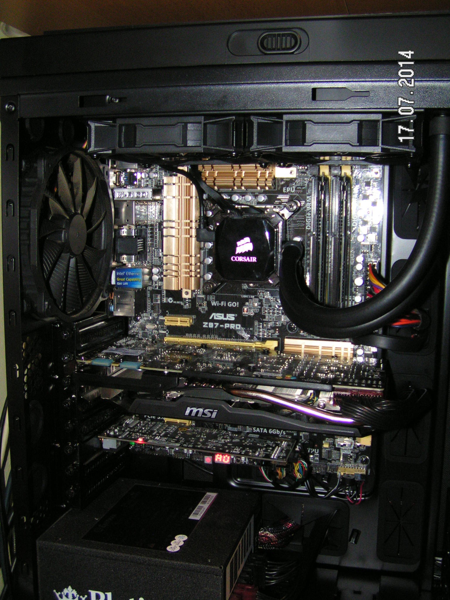

Welches Gehäuse meinst du nun? Das DS1 ist für Radiatoren vorbereitet, dieser wird an der Decke monitiert und man öffnet bei Bedarf den Kamin :)
Viele Kabel, naja, ein Stromkabel und das USB Kabel ist das Einzige was bei mir dranhängt, die Lüfter steuere ich über das Board, da diese Steuerung besser ist als die über die Pumpe selbst.
stimmt du hast recht, also wenn ich den H100i hole, dann wird es der Nanoxia Deep Silence 1.. danke xD
soweit mal alles abgeändert.. Beim SSD bin ich mir noch nicht sicher
jo hab ich so abgeändert, siehe meinen Startpost (mit Enermax Lüftern) :)
Noch eine Frage bzgl H100i und Nanoxia Deep Silence 1.
-Wenn ich die zwei verwende, muss ich dann den hinteren 140 Lüfter vom Nanoxia Deep Silence 1 weg machen ? Damit der Radiator platz hinten-oben hat ?
-Und kommt da nicht viel Staub rein, wenn oben das "Kamin" geöffnet ist.. eingentlich ist das ja nicht wirklich offen, eher angehoben, und da wird genug Luft raus geblasen?
edit: hat sich geklärt, hab mir ein yt video angeschaut, passt alles wunderbar.. werd mir wohl das Gehäuse holen!! danke nochmals xD
mfg
So sieht das bei mir aus, nur hinten ist da noch einen anderer Lüfter verbaut, mittlerweile ist wieder der originale Nanoxia drin.
