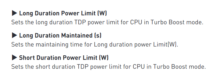

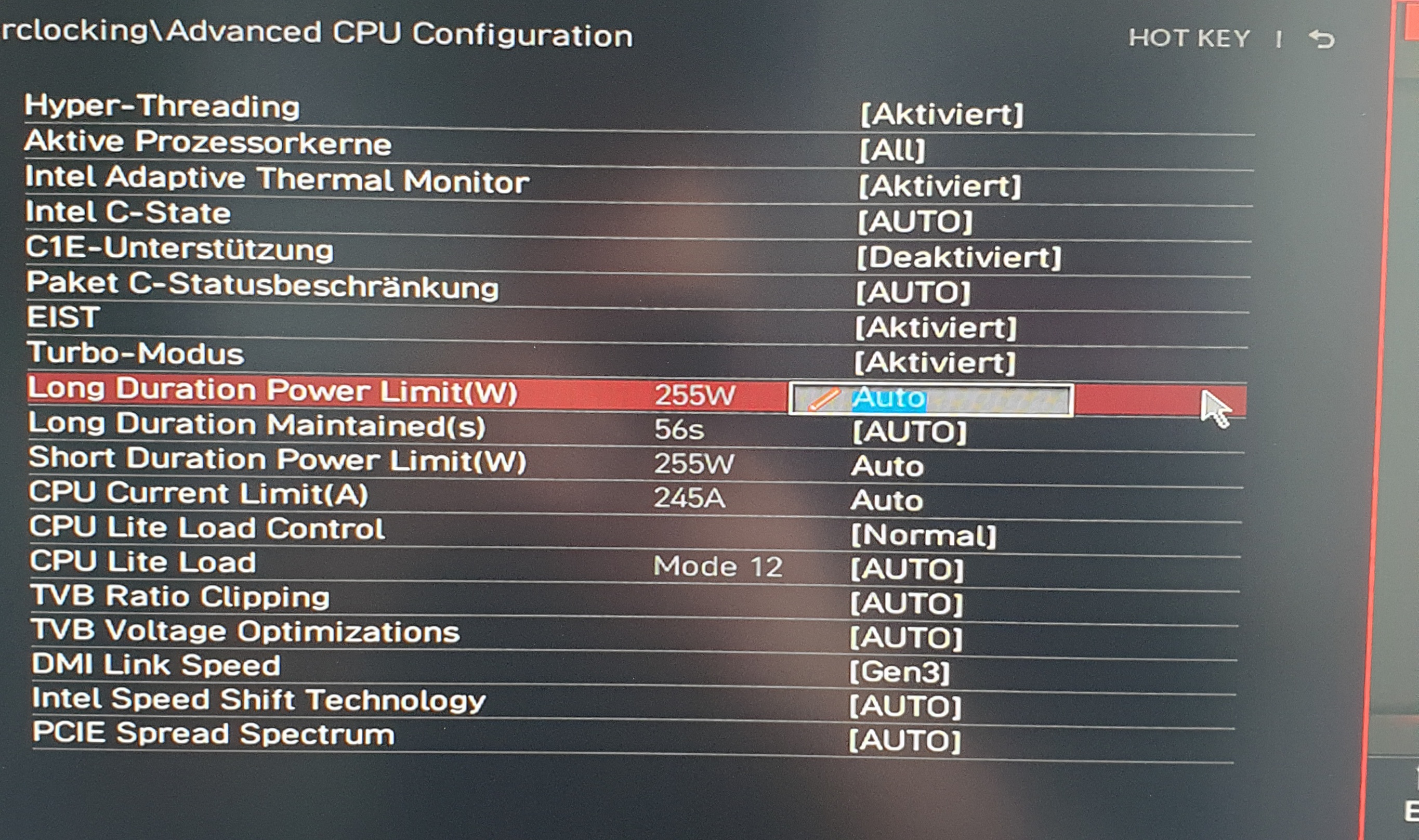

Ohne mich in das Thema Limit Aufhebung eingelesen zu haben hätte ich jetzt auf 100w Limit als idealen Kompromiss getippt.
Weißt du zufällig, ob die Parameter bei dem von mir bestellten Msi Mainboard eingestellt werden können bzw. ist das im Bios nur den Wert 65W suchen und durch 95/100 etc. ersetzen?
Mit der Temperatur sollte der DarkRock4 Pro (ja der Pro 🙃) eigentlich zurecht kommen, aber wie teste ich das System auf Stabilität mit dem neuen Wert? Reicht da dieses CineBench?
Die oberste Priorität bleibt dabei immer die Lautstärke....unhörbar wird der wohl bei 95/100w nicht mehr sein?

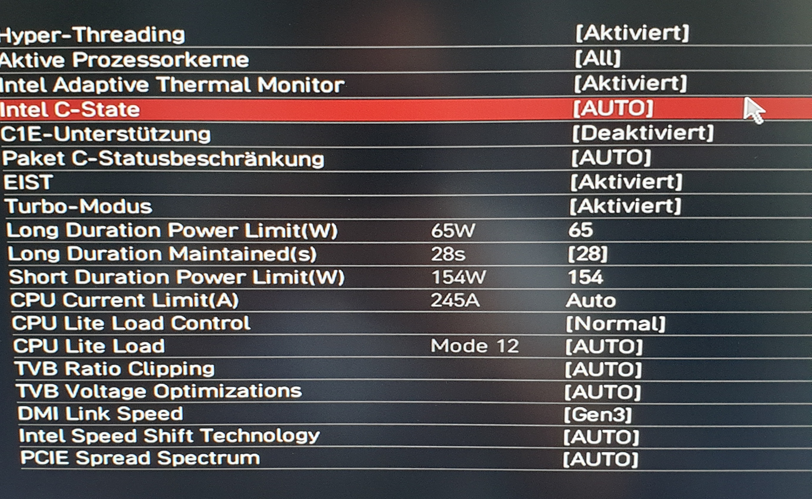

Nixdorf schrieb:
Eventuell setzt man es auf 95W hoch.
Aus dieser Aussage zusammen mit dem Bios und deinem Beitrag Nr. 49 werde ich dann doch irgendwie nicht schlau, weil das Bios wie folgt aussieht.
Da steht nichts mit 65W. Das war bereits alles auf 255w. Oder übersehe ich etwas?
Ja. Das ist dann genau eines der Boards, bei denen ab Werk die offizielle Spezifikation kackdreist ignoriert wird. Der Prozessor darf dauerhaft bis zu 255 Watt verbrauchen, ist also faktisch unlimitiert. Das Long Duration Maintained ist hier ohne Funktion, weil beide Limits identisch sind. Für einen 11400 sind die korrekten Werte 65W/28s/154W.
Eventuell steht links auch nicht der Ist-Wert, sondern der Maximalwert oder eine Empfehlung? Du kannst ja mal testen, wie die Verbrauchswerte bei AUTO sind.
Anscheinend war das tatsächlich so. Die 255W waren vielleicht der Maximalwert, wobei ich auch 400W hätte eingeben können.

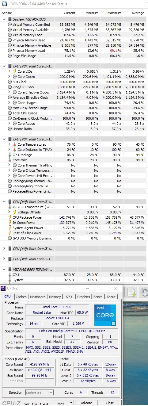

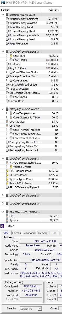

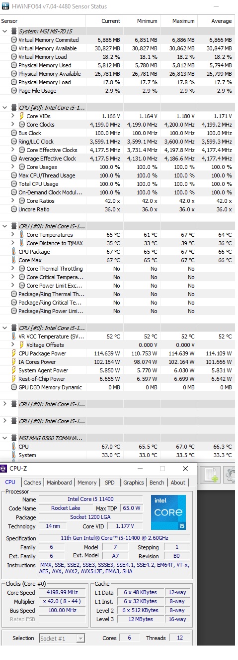

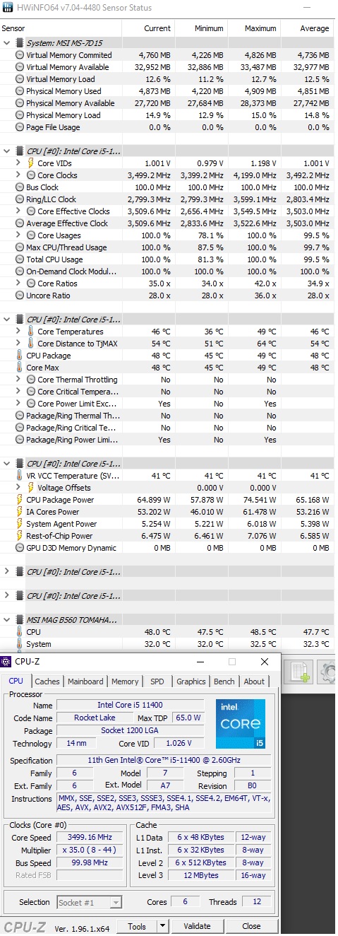

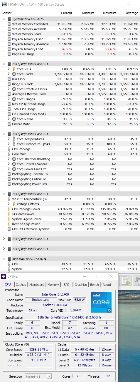

Ich habe mal einen Test mit Cinebench und Prime jeweils mit den "Auto-Werten" und den Werten:
Long Duration PL 65W
Long Duration Maintained 28s
Short DurationPL 154W
gemacht. Beide Programme habe ich für ca. 15 Minuten laufen lassen.
Wo ich etwas erschrocken haben waren die Cpu Temperaturen ohne Limits (also AUTO) unter Prime...Die haben sich zwischen 76 bis 90°C bewegt. Ich meine gelesen zu haben, dass man eine CPU auch dauerhaft schädigen kann mit zu hohen Temperaturen. Oder ist damit der Dauerbetrieb mit z.B. 90°C über xy Monate/Jahre gemeint. Wäre es dem 11400 zu warm geworden, wäre wohl ein BlueScreen gekommen? Ich weiß zwar, dass die Auslastung unter Prime im Alltag absolut nie vorkommen wird, aber jetzt mache mir nun doch wieder Sorgen, ob die 90°C bleibende Schäden hinterlassen haben :mad:
Bei Cinebench liegt die Differenz zwischen offen und 65W bei ca. 1.600 Punkten.
Anbei ein paar Screenshots jeweils vorher/nachher.
Edit: Der Unterschied zu 65W (aktuell) geht also bis maximal ~143W unter Last (Prime) ? Das heißt nur mit 143W oder mehr liegen die vollen 4400Mhz an?
