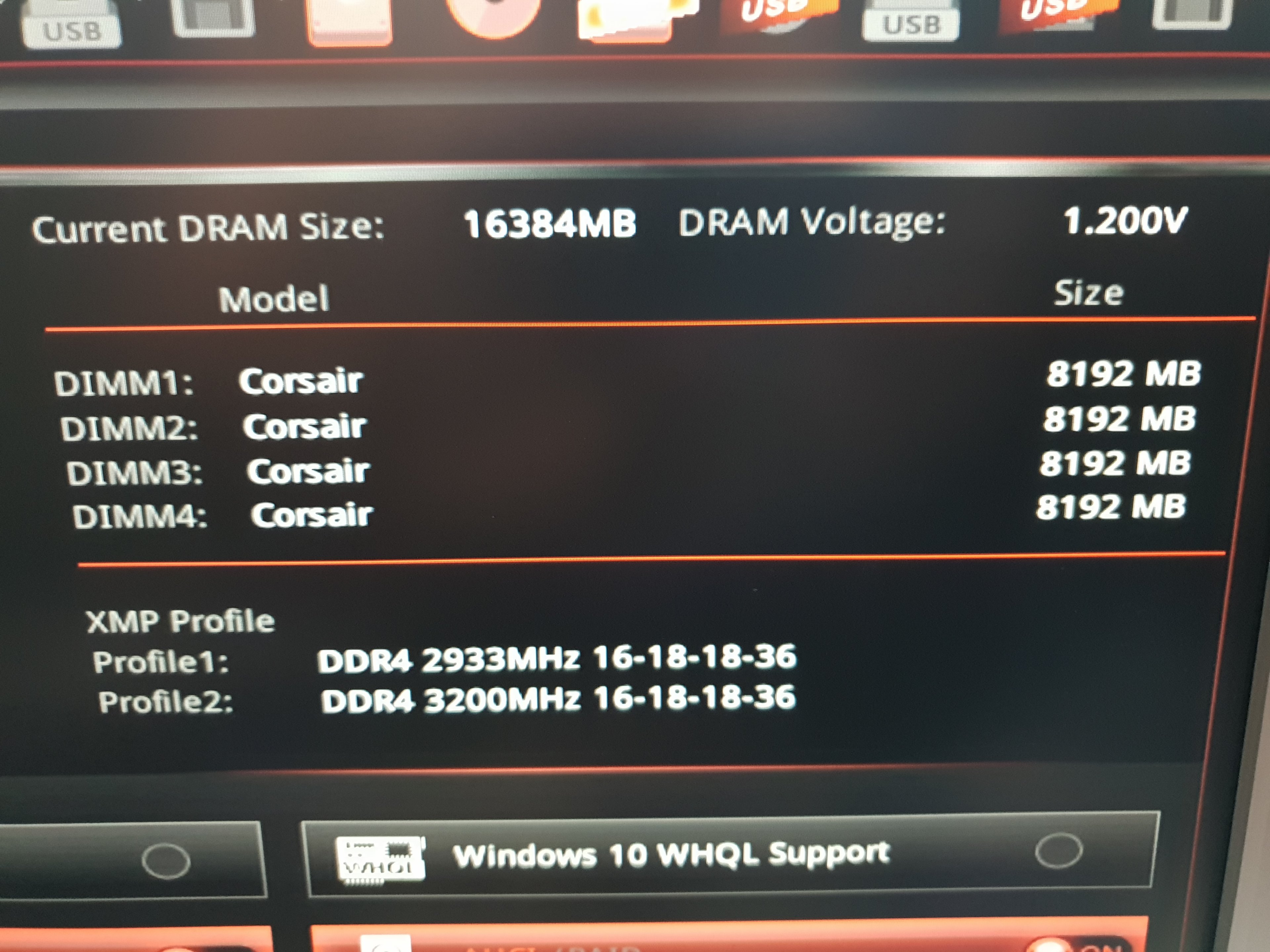

ich habe ein MSI Tomahawk 350b für meinen Vater mit einem Ryzen 1800x.
Nun wird der Arbeitsspeicher
https://www.mindfactory.de/product_...arz-DDR4-2400-DIMM-CL16-Quad-Kit_1021687.html
im Bios nur als 16 GB erkannt und in Windows 10 wird "von 32 GB können nur 16 GB verwendet werden" angezeigt.
Im Bios sieht das so aus:
Ich habe den Arbeitsspeicher deshalb in meinen PC eingebaut, wo 32 GB ohne Probleme erkannt werden.
Das Bios habe ich schon auf den neuen Stand gebraucht und auch resettet.
Habe es auch mit 3 Riegeln versucht, aber auch dann werden nur 16 GB angezeigt.
Vorher hatte ich das Board von meinem Vater, welches mit dem Corsair Vengeance LPX CMK32GX4M4B3200C16W Speicherkit (3200 MHz, 4 x 8GB) lief. Also habe ich diesen RAM wieder eigebaut mit selbem Ergebnis. Eigentlich müsste es doch funktionieren da der CPU und der RAM vorher mit dem Board lief.
Woran könnte es denn noch liegen und was kann ich probieren?

Ja, die 32GB werden nicht korrekt im Bios angezeigt. Siehe Bild.

Das scheint kein spezielles Problem dieses MSI-Boards zu sein, sondern ein generelles Problem. Mit zwei Speicherriegelen funktioniert´s, mit vieren nicht. Manchmal nutzt die Erhöhung der Spannung und manchmal nicht, manchmal löst die Senkung des Takts das Problem und manchmal nicht. Ich verzichte deshalb seit einiger Zeit auf Vollbestückung und kaufe immer nur noch zwei Speicherriegel, aktuell 2x16GB Hyper X, die auch mit meinem Board kompatibel sind und das XMP-Profil unterstützen. Zudemhabe ich die Erfahrung gemacht, dass eine Bios-Version XMP unterstützt, die andere wiederum nur halbherzig oder nicht.
Mein Rat: Tausche deinen Speicher um.
