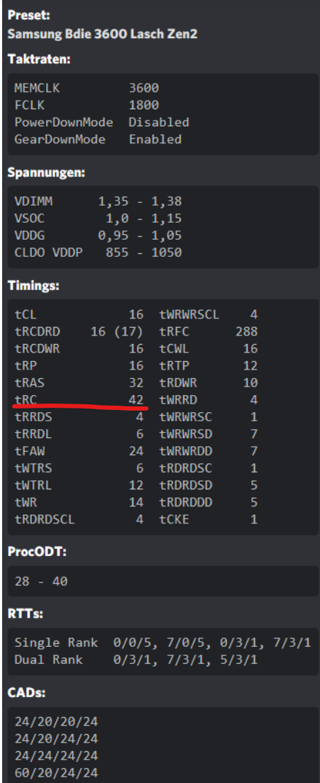

tRC hat Summe aus tRP und tRAS + 2 zu sein. Also 50. Korrigiere das mal. Kann sogar sein, dass alle Instabilitäten daran liegen.
  • tRCD (RD) ist Read
  • tRCD (WR) ist Write
Nicht alle Mainboards erlauben hier unterschiedliche Werte. Bei meinem fallen beide Werte in tRCD. Falls du beides einstellen kannst, mach beide 20. Und tRFC erstmal auf 320.
Ist immer wieder interessant zu sehen, wie unterschiedlich Mainboards mit den Werten umgehen:
In deinem Fall:
  • tRC mit 42 zu gering, da tRP + tRAS + 2
  • tRFC mit 288 ist Samsung b-die Niveau (auch sehr gering), was ich noch nie ein Mainboard habe selbst Einstellen sehen (minimum 350, eher 400 - 600)
  • tFAW mit 24 ist gering, aber immernoch falsch da tRRDS x 4 zu nehmen ist, also 16. (mein Board stellt auf 72, was viel zu hoch ist)
Sieht eigentlich alles danach aus, dass dein Mainboard nach dem Umstellen von 3000 auf 3600 die Sub Timings alle nicht neu "antrainiert" und somit viel zu gering lässt.......

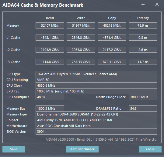

Hab schon mal geschaut was unter Luft so geht, bevor ich es auf wasser umbaue um die Temps von 62°C und 61°c runter zu bekommen:

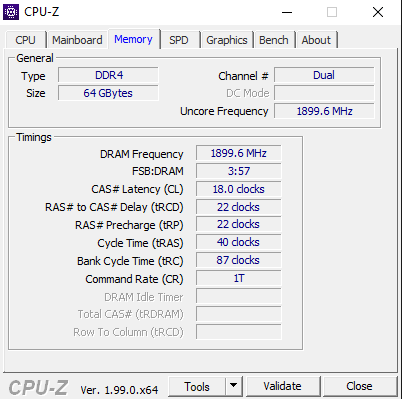

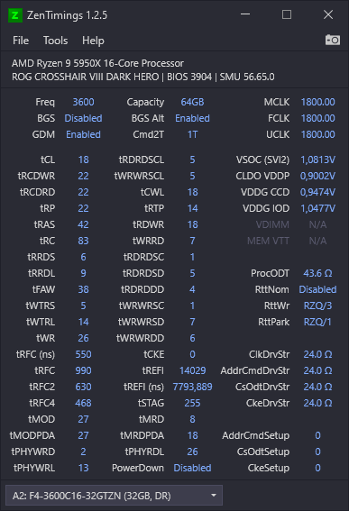

CPU-Z V. 1.99.0x64 DDR4-3600CL18-22-22-42 (xmp) 1.35V

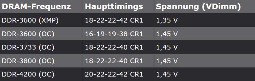

(werte von HWL Review zu dem RAM) - nur von 3600 - 3800 getestet

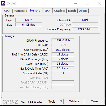

zu CPU-Z V. 1.99.0x64 DDR4-3600CL16-19-19-38, weil stable (so lasse ich sie derzeit noch laufen, nur haupttimings) 1.45V

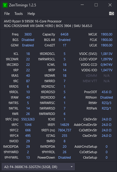

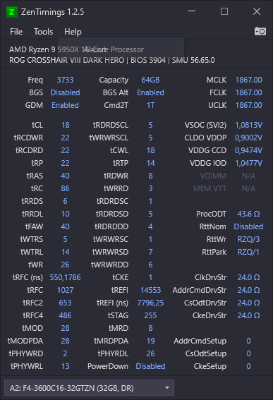

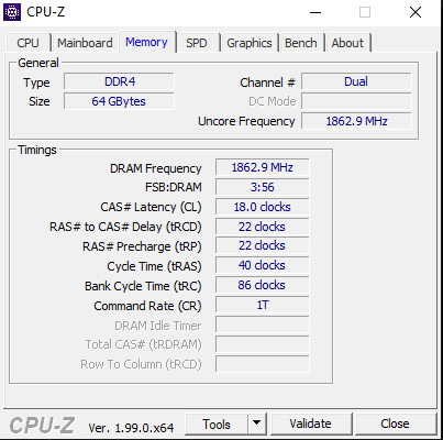

CPU-Z V. 1.99.0x64 DDR4-3733CL18-22-22-40 1.45V
CPU-Z V. 1.99.0x64 DDR4-3800CL18-22-22-40 1.45V
mit 3733 + 3800 startete mein pc nach ca 15 min neu, als ich in der warteschlange für Lost ark war und nebenbei obs studio einen bandbreiten-test machte. bei AIDA64 gab es keine probleme.
Sind wie geschrieben nur Haupttimings erstmal genommen, damit der RAM im System ist und schneller als ist mein alter:

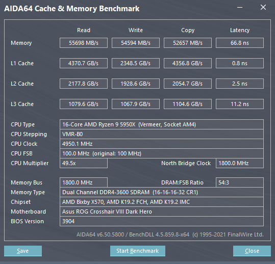

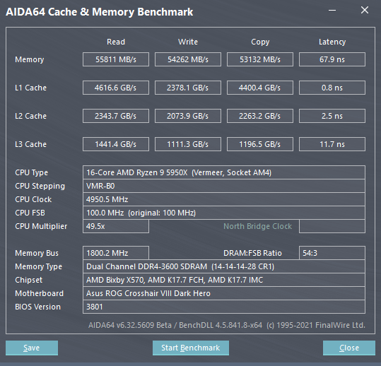

dazu die benchmarks in 3600CL16 3801 bzw. CL14 BIOS 3904:

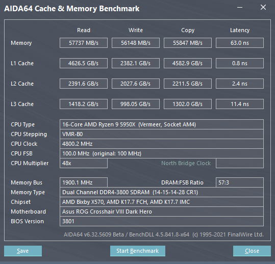

3800CL16 3801 bzw. CL14 BIOS 3801:

Mein Plan für meine aktuellen 64GB DDR4 3600 - 3800 im besten fall sehr guten Timings. Oder dass ich von DDR4-3600CL16-19-19-38 noch bessere timings schaffe. WaKü für den RAM wird nur Spielkram, da ich beim Ausbau der 32GB merkte wie heiß sie waren (ist jedoch meinem nicht vorhandenen Airflow zu schulden)
