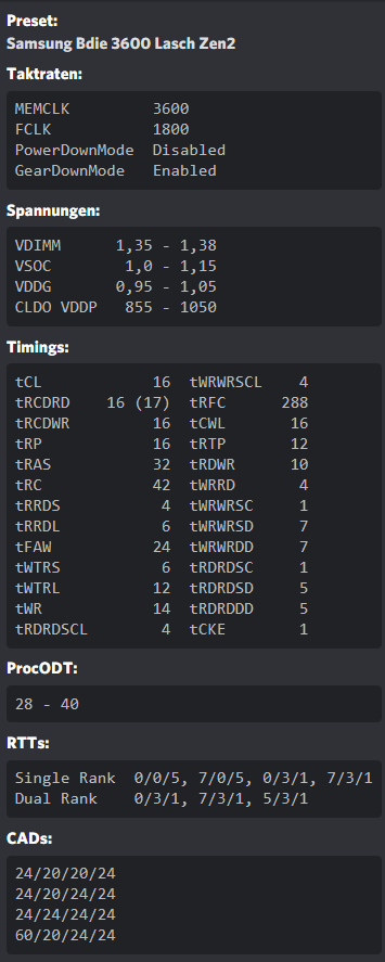

Was deine Probleme von 3000 auf 3600 bei deinen jetzigen RAM angeht: Stell doch mal tRCD auf 20 und lass den Rest, wie du es vorher hattest (16-20-16-36-52 2T zB.). Denn tRCD ist das, was den Speicherkontroller stresst. Nicht umsonst gibt es so viele 2x32GB Kits mit signifikant höherem tRCD, als CAS (18-22.... zB). Bei hoher Speicherdichte steigert das die Kompatibilität.
Wenn das dann klappt, kannst du dich runtertasten. Gegebenenfalls kannst du SoC Voltage auf 1.2V setzten (was auch Limit ist).
okay gut zu wissen. ich hatte bis jetzt nur zu laufen als er noch 360CL16 war
das heißt den 2ten Wert: rRCDRD von 16 auf 20 ?
