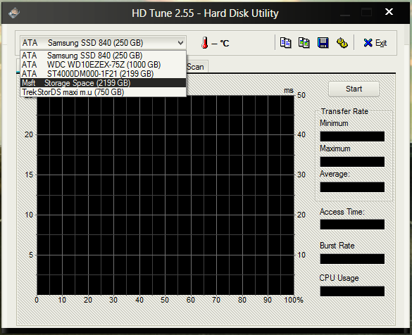

habe mir diesen Samstag die Seagate ST4000DM000 4 TB Festplatte gekauft und war damit anfangs auch sehr zufrieden. Habe an diesem Nachmittag den PC bis morgens laufen gehabt wegen Downloads und hatte natürlich auch schon alle meine "Eigenen Dateien" auf die HDD kopiert. Nun wollte ich ein Foto öffnen: Datei nicht gefunden. Ok habe das ganze an vielen Dateien ausprobiert nichts konnte geöffnet werden. Ich konnte nichtmal mehr auf der Platte einen Neuen Ordner erstellen weil sie anscheinend gar nicht existiert oder ähnliches sagte Windows, sie aber noch bei Computer und im Geräte Manager angezeigt wird. Seltsam. Ok HD Tune Error Scan gemacht: Platte anscheinend beschädigt. Bei beiden Teilen der Platte.
Ich hoffe das ist so normal, hatte vorher noch nie eine über 2 TB Platte, bei HD Tune wird die Platte als zwei Platten angezeigt: Unbenannt.png

Mal nebenbei, HDTune 2.55 kommt mit Platten grösser 2TB nicht zurecht. ;)
28th December 2009: HD Tune Pro 4.00 released!
Changes:
Health (S.M.A.R.T) and temperature display support for external drives
Support for drives larger than 2 TB

Oh komisch, dass ich erst die 2.55 Version habe. Erst neulich runtergeladen. Ich update mal morgen. Jetzt erstmal pennen...
Die 2.55 ist die einzige Freeware Version, aber eben voller Fehler und nur bis zu 2TiB geeignet.
Platten über 2TiB müssen grundsätzlich mit GPT partitioniert werden, außer sie sind in einem USB-SATA Gehäuse mit einer 4k Emulation, dann geht auch MBR. Deshalb machen die USB-SATA Bridgechips in den Gehäuse das ja auch, weil XP eben kein GPT unterstützt.
Booten kann man von solchen Platten dann nur, wenn man ein UEFI und nicht ein altmodisches BIOS hat.
