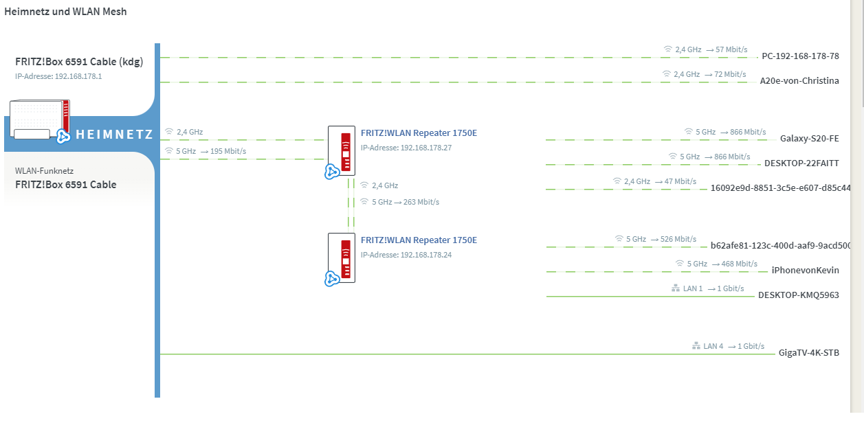

ich hab eine 1 GB leitung die unten im haus ist , ich wohne im ersten stock und benutze ein wlan repeater (1750E),
ich hab dan den repeater ein lan kabel gesteckt und ihn an meinen rechner angeschlossen, ich hatte damals immer so c.a 400-600 mb download bekommen nun bekomme ich aber nur noch maximal 70-80 mb download und ich hab keine ahnung an was das liegen könnte evtl 5ghz oder sowas kenne mich da aber nicht aus villeicht könnt ihr mir ja weiterhelfen
anbei: ein screenshot vom netzwerk
Du bist aber nicht mit dem Repeater verbunden, sondern mit dem Router. Soll das so?
So deute ich das Bild jedenfalls.
Leider habe ich mit der Oberfläche keine Erfahrung, ob die das so genau anzeigt!
Das Problem sind die 195MBit/s zwischen Box und deinem Repeater, da bleiben Netto <100MBit übrig für alle Nutzer dahinter.
Da musst du testen ob ein anderer Kanal oder besserer Standort etwas bringen.
edit:// wenn ich mir so die Verbindungswerte anschaue von den Endgeräten zum jeweiligen Repeater, kann man aus der Entfernung durchaus davon ausgehen, dass es Sinn machen würde wenn du beide Repeater anders platzierst um eine Bessere Verbindung zur Box zu bekommen.
Denn die ~800MBit vom Repeater zum PC bringen dir nichts wenn wenn von Repeater zur Box nur ~200MBit anliegen.
Reaktionen: Recharging und spcqike
Ja meine natürlich Mbits, aber hab das problem rausgefunden,
ich hab den repeater einfach nochmal resetet und ihn in ein 5 GHZ funkkanal eingerichtet das er da auch konstant bleibt nun hab ich wieder 500 mbits + Trotzdem danke für eure hilfe !
