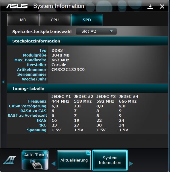

Zudem zeigt mir die Asus Software AI Suite II die folgenden Werte an (siehe Anhang).
Da passen die Werte absolut nicht mit den RAM-Riegel überein. Auch nicht die Artikelnummer.

Dein Ram hat in der Tat 2x2GB. ;)
ich versteh grad nur Bahnhof. Heißt das, dass ich so oder so nur insgesamt 4GB habe und jeder Riegel nur 2GB hat??
Falls dem so ist, wie kann es sein, dass das Hauseigenen Programm von Asus den Speicher mit einer ganz anderen Modellbezeichnung im Win10 darstellt?
Danke euch!

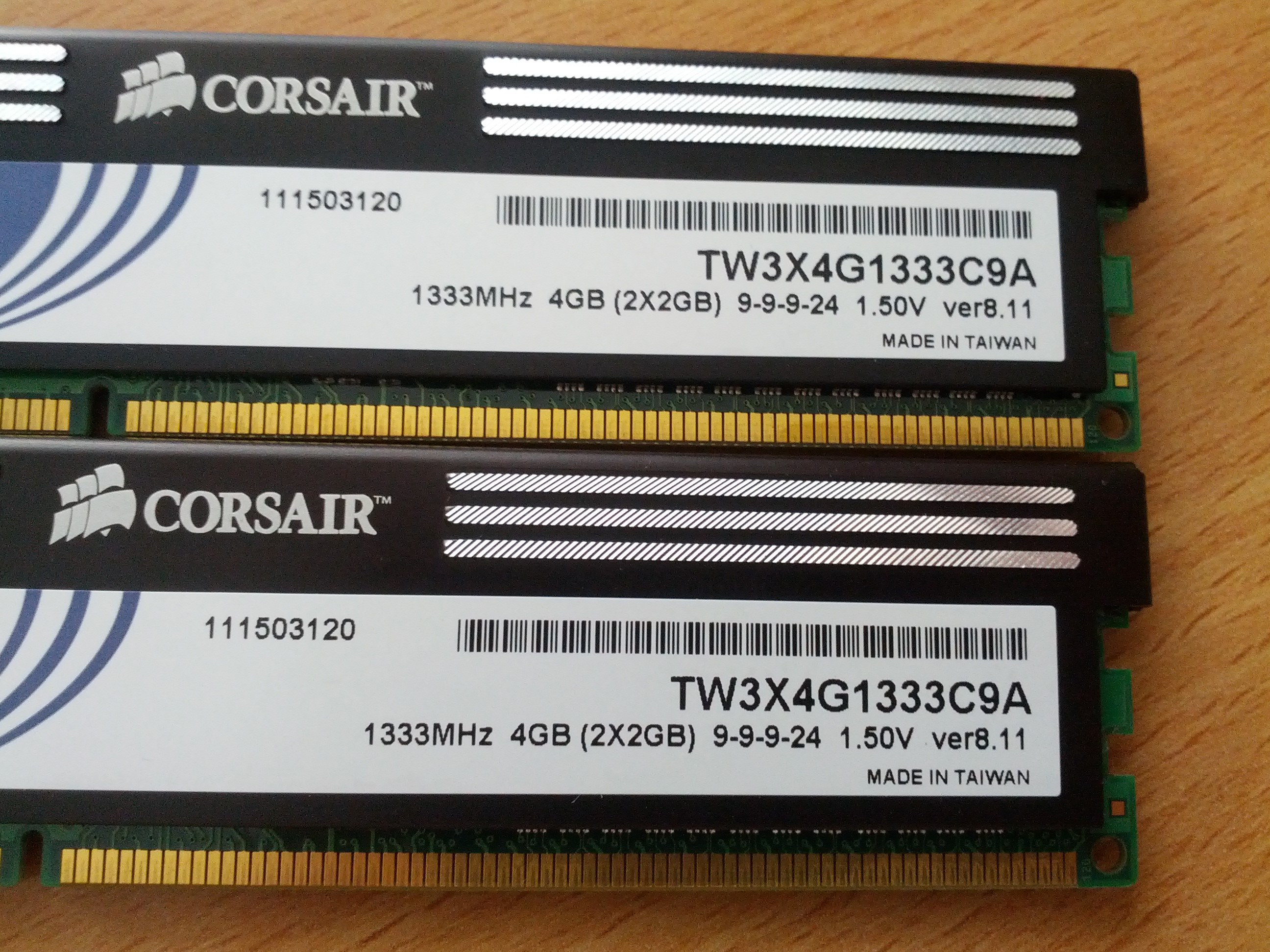

Kannst Du mal die RAM Riegel ausbauen und ein "Gruppen-Foto" mit Etikette nach oben machen? So dass man auch alles lesen kann. Dann kann man eher Klarheit schaffen.
Mach mal ein Foto von den Modulen.
Anbei das gewünschte Foto.
Es sind in Summe zwei Riegel
Na-Krul schrieb:
Das Kit hat 4GB, jeder Riegel 2GB. Daher steht auf den Riegeln: 4GB (2x2GB).
Ok. Danke für die Aufklärung.
Persönlich finde ich das aber etwas sehr verwirrend. D.h. das Kit in Summe hat 4GB und deswegen steht da auf jedem 4GB drauf? --> ok. Von bisy direkt beantwortet. Danke euch für die Aufklärung!
Und das sich im Windows eine andere Artikelbezeichnung aufzeigt ist kein Problem?
Das liegt daran dass ein Kit immer aus mehreren Riegeln besteht, es gibt sie mit 2, 3 oder 4 Riegeln (jetzt auf Consumer Produkte beschränkt). Es kann z.B. auch sein dass wenn 1 Riegel kaputt geht Du das komplette Kit (in deinem Fall 2 Riegel) einschicken musst. Es gibt also nicht "1 Riegel" sondern nur das Kit und das ist nur vollständig mit allen Riegeln - darum auch die Etiketten Beschriftung damit man weiss wie gross das Kit ist. Einzelne Riegel kauft man heutzutage auch nur noch selten (u.a. wegen Geschwindigkeitsvorteil durch Dual oder Triple Channel Mode).
Super. Danke euch allen für die schnelle und umfangreiche Beantwortung meines Problems!
