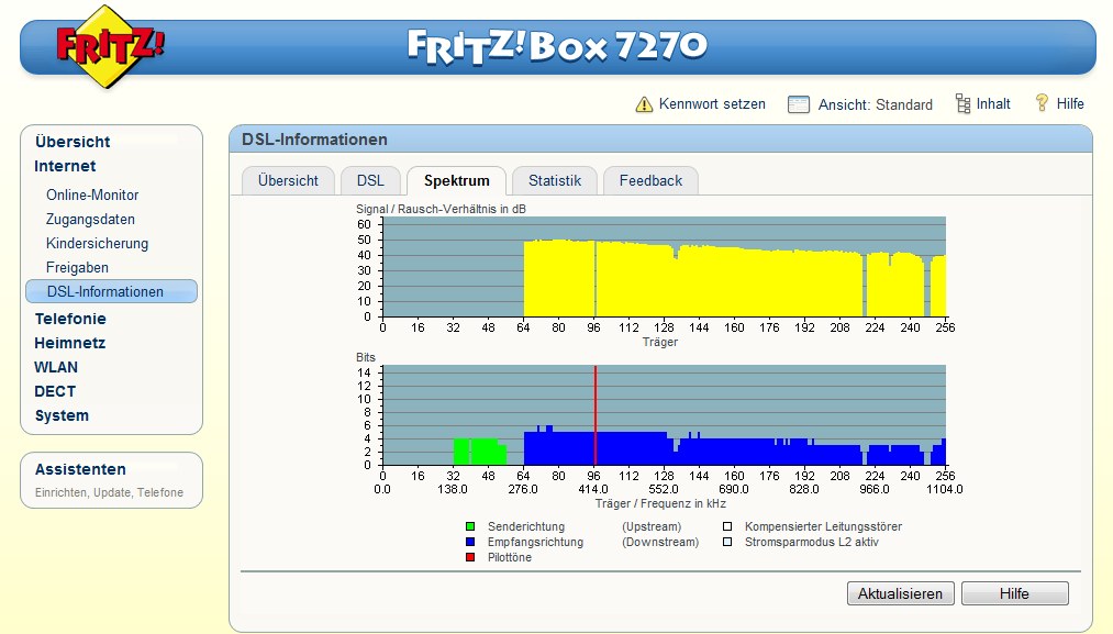

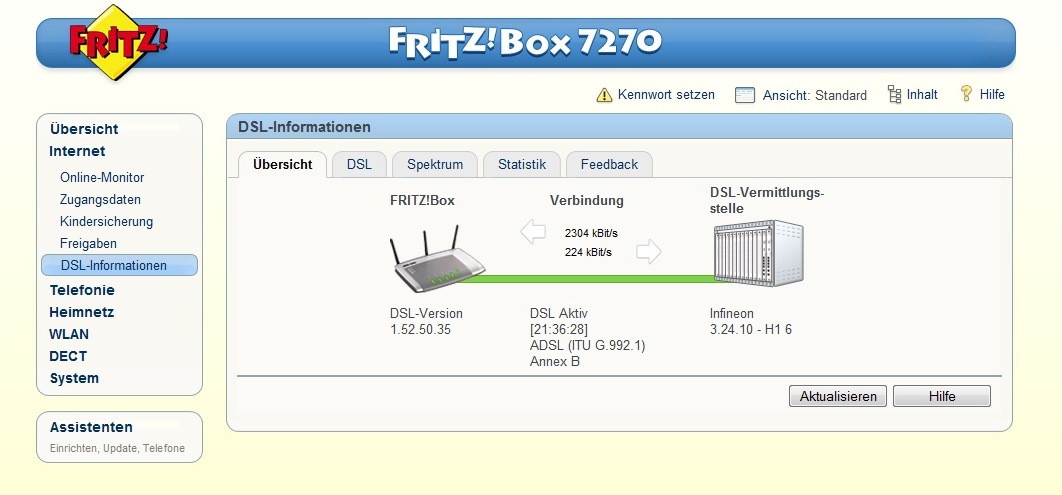

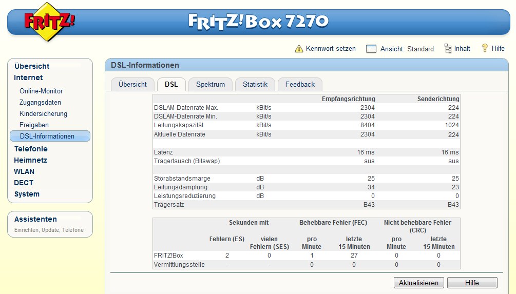

anbei die werte meine Fritzbox

Nunja von den Daten her sollte es locker für ADSL2 reichen, aber ich sege gerade das du nur
ne 6000er Leitung da bestellt hast bekommst du so oder so nur ADSL. Dann kommt noch
hinzu das wahrscheinlich die Telekom den Daumen auf deiner Leitung hat und sagt sich:
Das reicht für nen Kunden eines Resellers :P
Sowas ähnliches hatte ich vorher auch an meinem alten Wohnort. Hatte erst Telekom 16k mit vollem Speed, bin dann zwecks Kosten nach Alice gewechselt die dann Reseller waren und Telekom meinte mehr wie 6000 gibt es nicht
Probier einfach mal die 1&1 Hotline anzurufen und sag denen das dein Speed zu langsam ist für deine Leitung, aber rechne dir bloss keine großen Chancen aus :)

Auf der 2. Grafik heisst es Leitungskapazität 8404 kBit/s was sagt dieser Wert aus?
Das, was die Leitung hergeben würde, aber deine Leitungsdämpfung ist für den Popo und daher sind deine 2300 schon das Optimum.
Ich denke, da bringt dich auch kein anderer ISP weiter.
Widerspricht sich doch.
Die Leitungskapazität sagt aus, was die Leitung in dem Moment unter berücksichtigung des SNR, und damit auch der Dämpfung hergeben würde.
Die werte die die fritzbox auslest interessiert die telekom nicht. Mit 34db bekommst du nicht mehr als 3000. Kontes Orka heist das zauberwort.
Naja, wenn die erstmal mit dem RAM weiter kommen, dann wird er schon mehr bekommen können.
Und vor allem könnte er auch bei einem anderen Provider mehr bekommen, wenn dieser eben eigene DSLAMs hat und zb auch noch per ADSL2+ schaltet.
wie surfix schon gesagt hat, die dämpfung gibt nicht mehr her....auch ein anderer provider wird nicht mehr schalten
hab das gleiche problem mit alice....t-com stellt nur 3mbit zur verfügung und gut is...muss man damit leben
Für dich vielleicht, weil du es nicht Checkst :freak:
Die Leitungskapazität sagt wie gesagt aus was möglich wäre, der Leitungsdämpfungswert + DSLAM Kapazität Max., was möglich ist (auf einer Autobahn kann man auch nicht die möglichen 100km/h fahren, wenn da lauter Schlaglöcher sind.)
