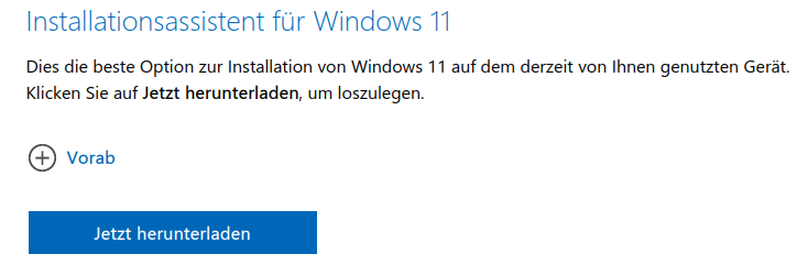

Ich würde mir ein Image des Win10-Systems erstellen, das auf dem neuen Rechner wiederherstellen und anschließend ein Inplace-Upgrade machen.
Reaktionen: Michele Halagar
