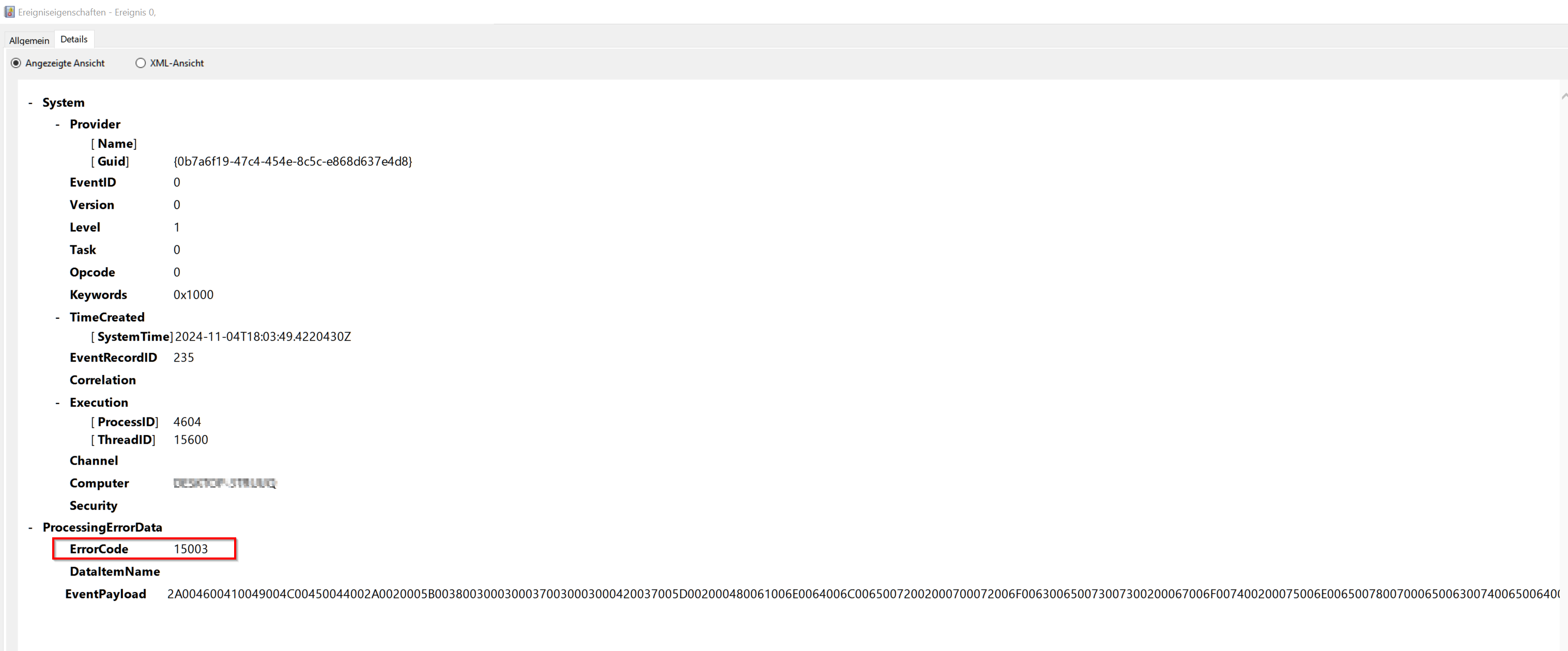

Ich habe auch mal in die Windows Update Log geschaut und folgender, alleiniger kritischer Fehler sprang mir ins Auge:
Kann einer aus den Fehlercodes erörtern was der Grund für das Fehlschlagen des Updates ist?

15003 ist meist das keine Verbindung zu irgendwo hergestellt werden kann. @Enzos
In dem Fall waere ich auch bei Mounten der ISO und dann das Setup der halt per MCT Stick.
Fuer Deinen anderen Fehler aka 0x800703ee schau nach ob Du wirklich ueberall genug Platz hast und Deine EFI Partition in Ordnung ist.

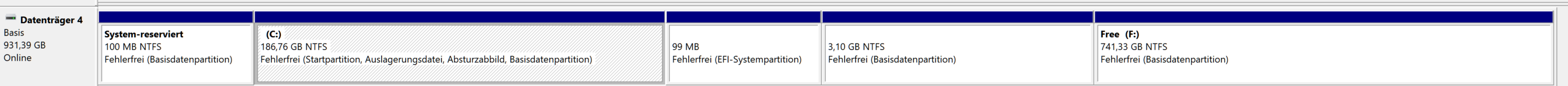

In der Verwaltung das ok aus, siehe hier:

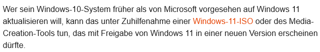

Auszug:
https://www.computerbase.de/artikel...pm-pflicht-cpu-kompatibilitaet-updates.78034/

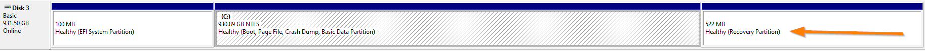

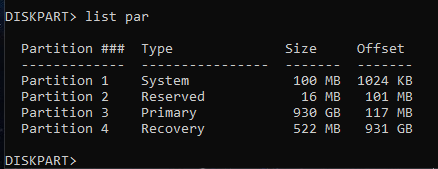

Und wo ist die Recovery Partition abgeblieben? @Enzos
Das hier ist von einem aktuellem W10.
Ueber dieses W10 wuerde problemlos das W11 drueber gehen, wenn ich das zulassen wuerde.
Die Ausgabe von Diskpart dazu.

Unter der Annahme, dass die EFI die Partition 3 ist und die 3,1 GB NTFS Partition leer ist:
reagentc /disable
diskpart
sel disk 4
sel par 4
shrink minimum=1025
create partition primary
format quick fs=ntfs label="Recovery"
set id=de94bba4-06d1-4d40-a16a-bfd50179d6ac
gpt attributes=0x8000000000000001
sel par 4
delete partition override
sel par 1
format quick fs=FAT32 label="System"
assign letter=S
set id=c12a7328-f81f-11d2-ba4b-00a0c93ec93b
gpt attributes=0X8000000000000000
exit
bcdboot C:\windows /s S: /f UEFI
Dann vom Bootstick starten und die alte EFI löschen:
diskpart
sel disk 4
sel par 3
sel par 2
extend
exit
Die zeilenweise Eingabe sollte man mit Copy & Paste fehlerfrei schaffen!
Ich weiß nicht warum diese nicht vorhanden ist bzw. ob man diese überhaupt benötigt. Mein Win 10 ist schon alt, und ich wollte einfach nur auf Win 11 updaten.

Die cmd-commands aus Post #10 bringen die EFI-Partition nach vorne auf Platz 1 und bereinigen das Partitionschaos.
z.B.
C:\Windows\System32>diskpart
Du solltest aber einen Bootstick haben, denn der 2. Schritt geht nur vom Stick aus.

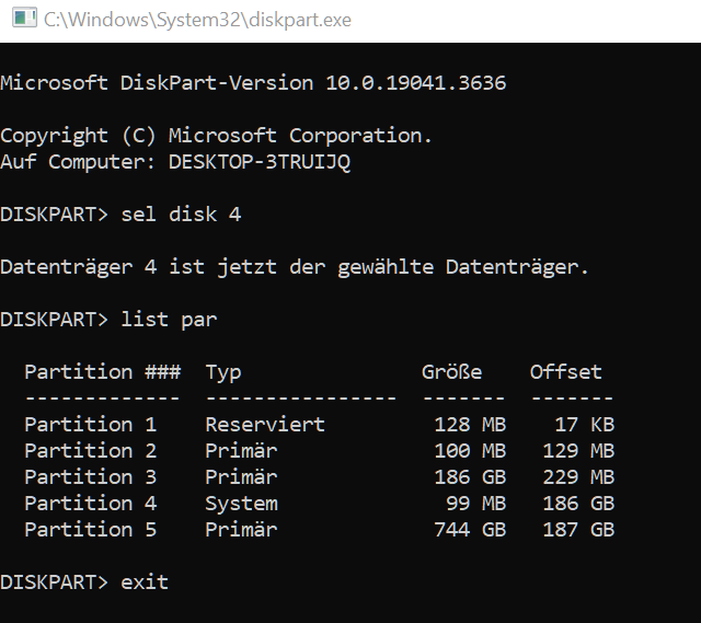

Damit ich auch ganz richtig liege
sel disk 4
list par
exit
und Screenshot posten
Dauert nur 2 Minuten!

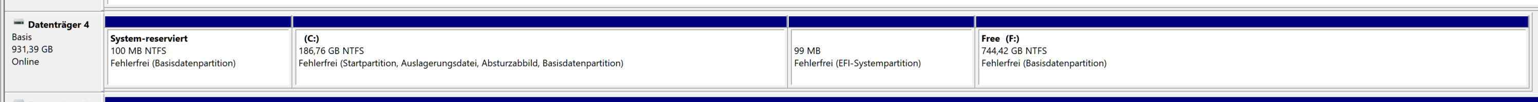

@Pentagon
ich hatte vorhin die freie Partition einer bestehender zugeordnet. Aktuell schaut es "bereinigt" wie folgt aus:
Kannst du darauf basierend nochmal die Zeilen angeben die ich in "diskpart" in Windows eintippen soll?
Und kannst du mir kurz erklären wie ich im Schritt 2 einen Bootstick anlegen und die weiteren Befehle eintippen soll?
Sorry, bin keine Experte, wie man unschwer erkennt... :)
