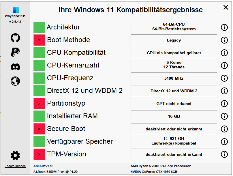

Rolando schrieb:
Aber wenn ich hier lese, dass der unterstützt wird, werde ich wohl erstmal die Integritätsprüfung durchführen und schauen, was dabei rauskommt.
Du musst eine MBR-Installation von Win 10 erst auf GPT konvertieren, oder mit GPT und abgeschaltetem CSM neu installieren.

Anbei mal der Screenshot von WNW. Leider muss ich gestehen, dass ich, seitdem ich im Vorruhestand bin und meinen Job in der IT nicht mehr ausübe, ich ganz schön aus der Materie raus bin...!
Konvertierung von MBR auf GPT habe ich z.B. noch nie gemacht.

Dafür gibt es ja MBR2GPT in Windows.
Schritt-für-Schritt-Anleitungen gibt es auch
https://www.windows-faq.de/2017/05/...n-von-mbr-auf-gpt-bei-windows-10-mit-mbr2gpt/
Abgesehen von Videos in Englisch von Microsoft.
https://learn.microsoft.com/de-de/windows/deployment/mbr-to-gpt
Ich wüste jetzt nicht, wo ich da noch was erklären sollte.
Wenn du auf der Windows SSD eine Systemreservierte MBR Modus Bootpartition hast (Datenträgerverwaltung)
sollte es auch funktionieren.
MBR2GPT legt hinter C: automatisch eine 100 MB Efi Bootpartition an.
Man muss nach dem Vorgang, beim Neustart na klar ins BIOS und alles auf Uefi einstellen.
CSM aus nur Uefi, Secureboot an und TPM an.
Sollte man sich halt vorher mal anschauen, damit man weiß, wo alles ist.
