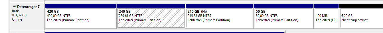

Das Thema ist extrem häufig hier - ja ich weiß -, wollte nur mal nachfragen ob meine Vorgehensweise korrekt ist (noch nie gemacht und gerade keine Zeit ein Backup wiederherzustellen):
  1. Backup machen und vorher testen ob es vollständig ist.
  2. 240 GB und 215 GB Volume löschen -> 420 GB Volume erweitern in der Computerverwaltung

Und was genau hast du vor? Natürlich kann man da was löschen oder Partitionen zusammenführen. Es erschließt sich aber nicht, was das Ziel ist.......
Speicherplatz gewinnen
Das 420 GB Volume soll 875 GB groß werden. Die 240 GB und 215 GB Volume können gelöscht werden.
Die Festplatte im Bild ist nicht mein Systemvolumen, also das 420 GB Volume ist einfach ein Datengrab - was fast voll ist.

Sind da rechts noch mehr Partitionen? Warum ist da eine EFI-Partition? Schließt sich noch eine Betriebssystem-Partition an?
Nein.

Wird denn eine(?) der Windows-Partitionen noch genutzt bzw. soll die erhalten bleiben? Wenn nein, kann man im Prinzip alles plattmachen und die 1. Partition nach rechts erweitern. Die 50GB-Partition würde ich nach rechts bis ans Ende erweitern oder gleich entsorgen bzw. mit der 1. Partition zusammenlegen.
Es ist sehr ungewöhnlich, dass sich eine EFI-Partition am Ende des Laufwerks befindet. Normalerweise ist das die erste Partition. Unter GParted müssten noch mehr Partitionen sichtbar sein, z.B. wird die MSR-Partition selbst in der Datenträgerverwaltung nicht angezeigt.
Zur Sicherheit vorher prüfen, ob der PC mit abgeklemmter 1TB-HDD noch startet. Ev. hat Windows aus Versehen auf der nicht-Systemplatte den Bootloader installiert.
Ich habe einen HDD-Switch, weil ich ungefähr 20 solcher Multibootsysteme auf vielen Festplatten habe - in einem PC. Immer wenn ich ein OS installiere schalte ich alle Datenträger ab, außer auf dem installiert wird natürlich.
Sind alle auf die selbe Art und Weise installiert und starten auch ohne Probleme, soeben probiert.
