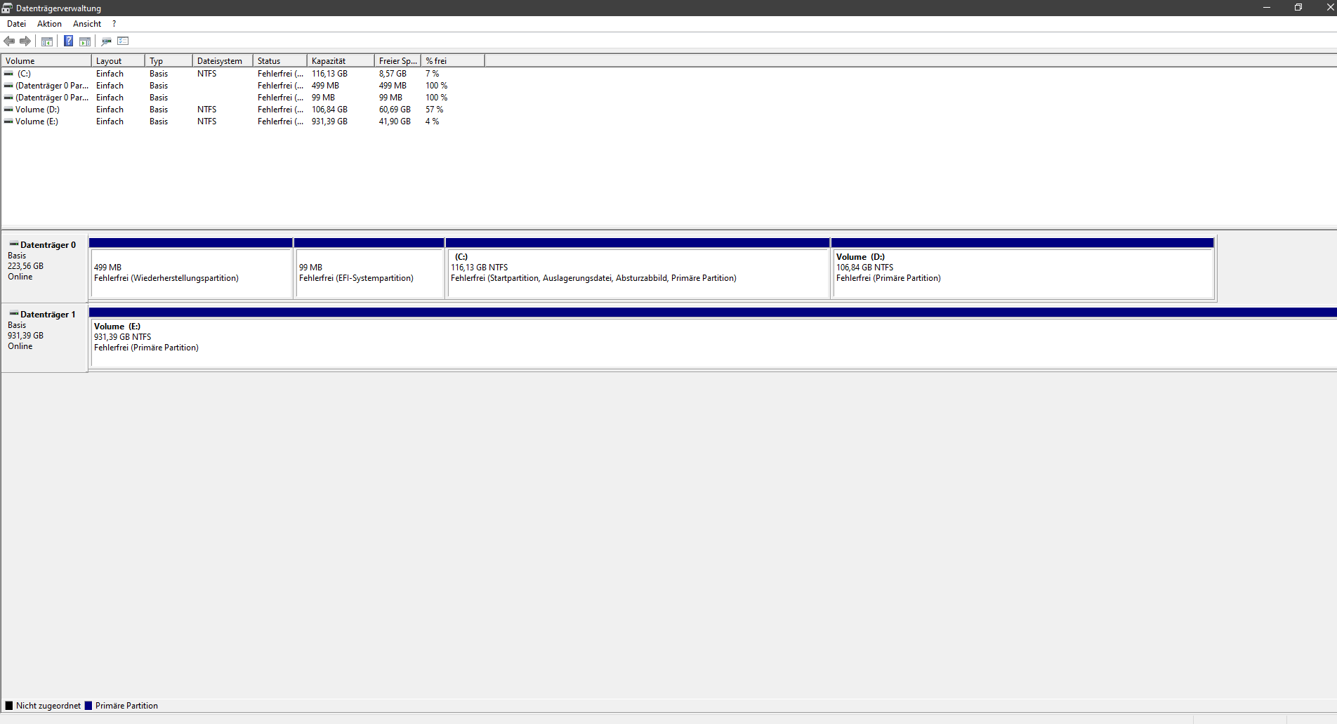

Meine 1TB HDD von Seagate wird im Gerätemanager angezeigt, es sind keine neuen Treiber verfügbar und die neueste Version von Windows 10 ist installiert.
Wenn ich jedoch die Festplatte partitionieren möchte, wird sie mir nicht angezeigt.
SeaTools erkennt die Festplatte auch nicht.
Es sind bereits eine SSD und Western Digital partitioniert und funktionieren ohne Probleme.

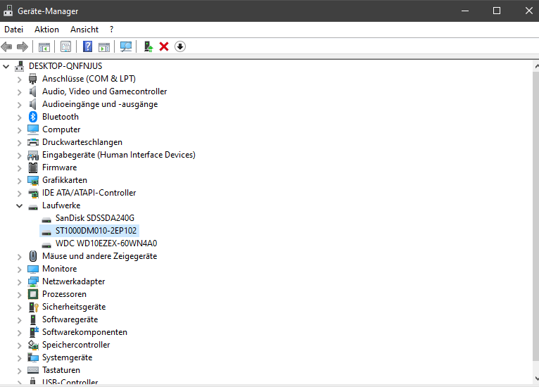

Und wo an welchen Anschlüssen ist sie angeschlossen, Strom/SATA Kabel und welcher Port von welchem Board? Bild vom Gerätemanager wo sie zu sehen ist hast Du auch evtl noch?
Hier wird sie ganz normal angezeigt.

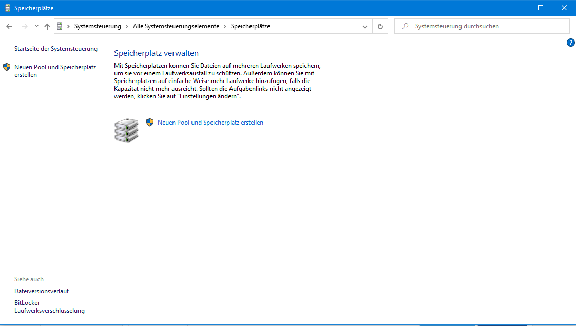

Such mal in Windows nach "Speicherplätzen". Es könnte sein, dass Windows die Festplatte den Storage Pools hinzugefügt hat.
Edit: konntest du denn schon bisher einmal erfolgreich auf die Festplatte zugreifen oder bisher noch gar nicht?
Ja, schau mal, dass sie dort nicht auftaucht.
Sie wurde tatsächlich den Speicherpools hinzugefügt, jedoch kann ich die Festplatte von dort nicht entfernen.
Den Tip wollte ich gerade auch schon geben.
Geh auf Speicherplatz verwalten und entferne sie dort.
Schau mal im Netz, "Speicherpool auflösen".
Das wars dann wohl, Festplatte ok.
Ich habe nun eine virtuelle Festplatte auf der funktionsfähigen SSD installiert und diese den Speicherpools hinzugefügt. Ich konnte die andere HDD entfernen und habe nun Zugriff auf sie und habe sie erfolgreich partitioniert.
