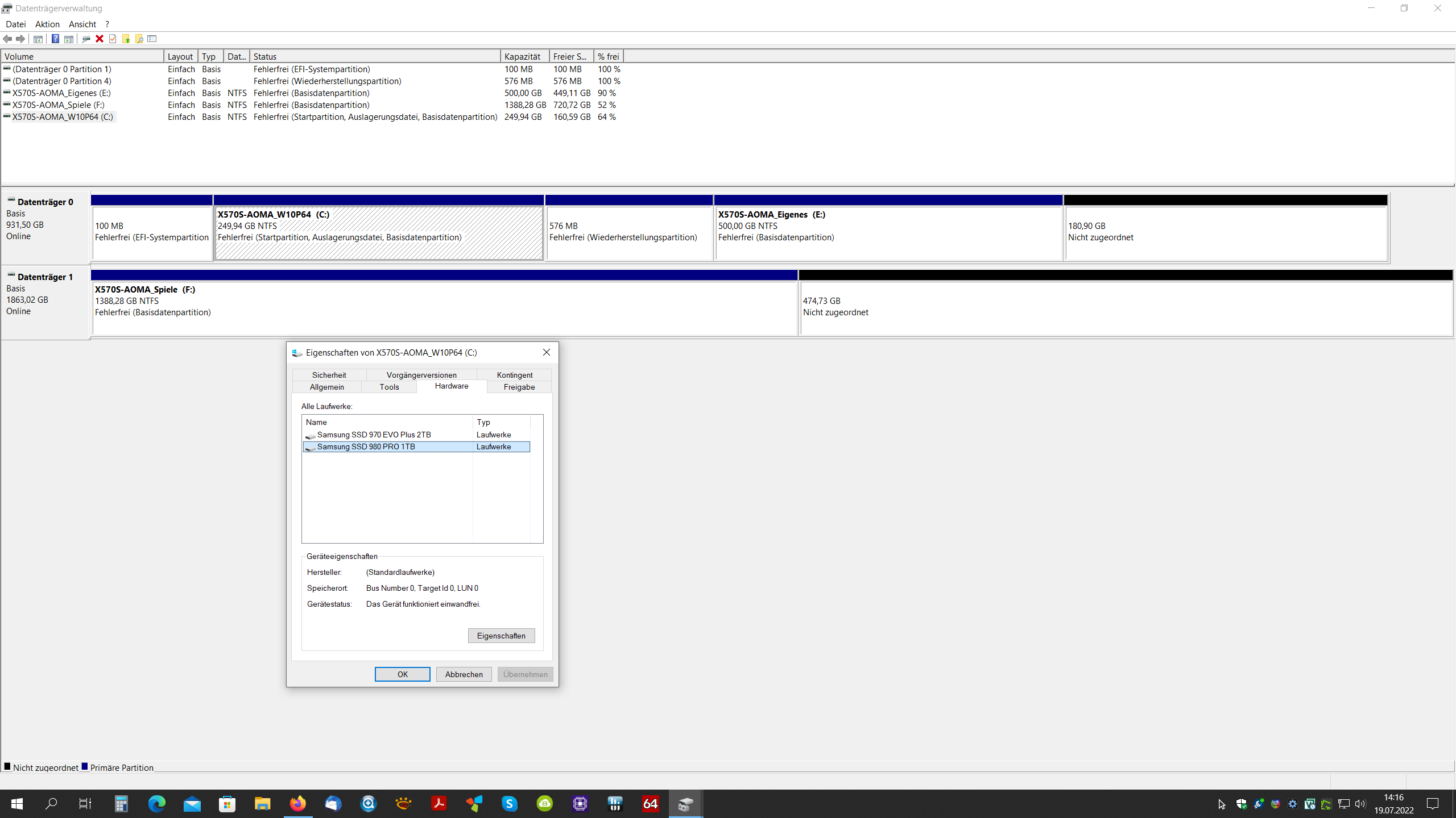

Wobei per Automatik neben den beiden kleinen Partitionen "EFI-Systempartition" und "Wiederherstellung" (beide ohne Buchstaben) dann eine Partition über alles als C:\ für Windows angelegt wird.
Das ist inbesondere dann nicht sinnvoll, wenn man auf dieser SSD mehrere OS installieren möchte, wenn man eine separate Partition für Daten haben möchte, die eine Win-Neuinstallation überdauern soll, ... [Gründe gibt es eigentlich genug].
Mehr als 250 GB habe ich der Windows-Partition daher nie gegeben. Lässt sich aber natürlich auch noch nachträglich ändern.
PS: im Screenshot nicht zu sehen sind zwei weitere Datenträger (2.5" SATA-SSD) . Dahin klone ich die beiden NVMe-Datenträger alle paar Wochen, ansonsten ist SATA bei mir deaktiviert.
