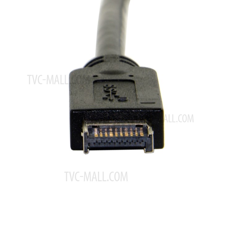

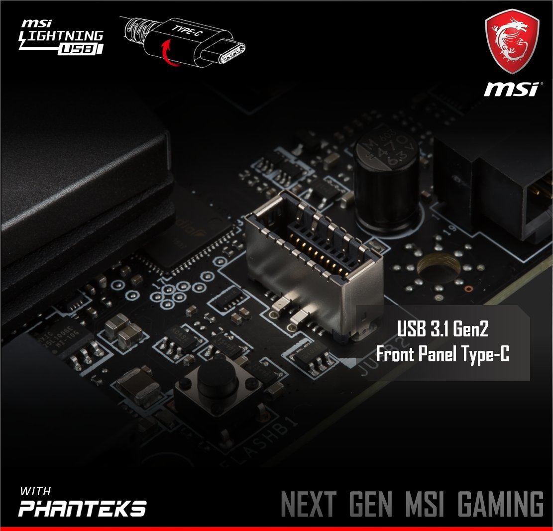

Eigentlich benötigst du dazu nur zwei Dinge.
1.) Ein Case mit USB 3.1 Gen 2 Type C Anschluss (Panel) an der Front welches über den folgenden Anschluss verfügen muss.
2.) Ein Mainboard welches über den passenden USB 3.1 Gen 2 Header verfügt.
