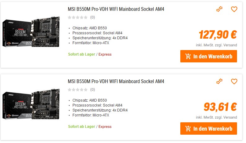

Für das Geld kann man das Board auf jeden Fall mitnehmen, es ist komischerweise zweimal bei NBB gelistet, einmal für 93,61€ und einmal für 127,90€ (was auch eher der normale Preis für das Board ist).

Das MSI Board reicht auch. Ich würde auch eher zu MSI neigen. Der Support scheint etwas flotter zu arbeiten.
