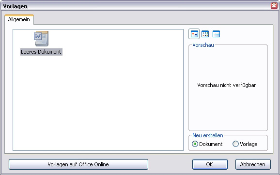

Bei mir (Word 2003) ist auch nur der Karteireiter "Allgemein" vorhanden.
Hier ist auch ein Ansatzpunkt:
C:\Programme\DEIN_OFFICE_PFAD\Templates
bei mir sieht das so aus. Aber ich kann mich nicht erinnern, etwas in der Registry geändert zu haben.
Wie man "Allgemein" umbenennt, kann ich Dir auch nicht sagen.

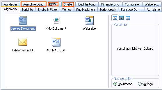

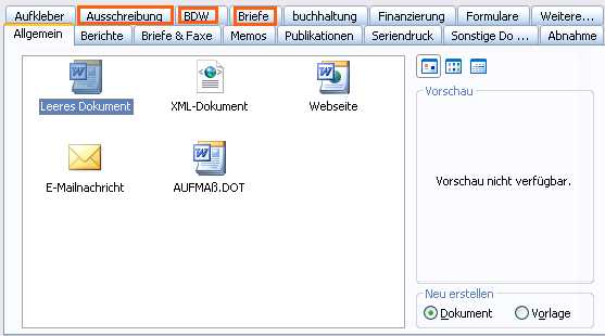

Erstelle an geeigneter Stelle eine Ordner z.B. "EigenVorlagen", alle in diesem Ordner erstellten Unterordner erscheinen später als Reiter im Vorlagenmenü von Word, Exel etc.
Jetzt gehe in Word auf "Extras-Optionen-Speicherort für Dateien" und wähle bei Arbeitsgruppenvorlagen deinen erstellten Ordner.

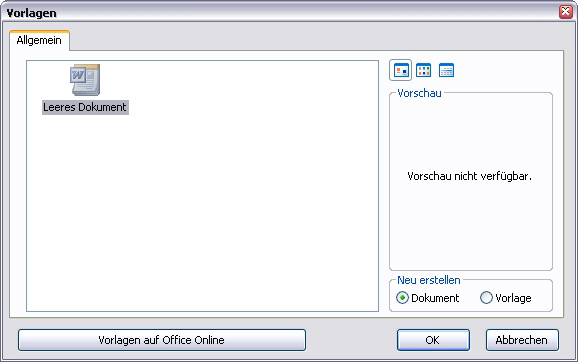

wenn ich es richtig verstanden habe, will er auch das nicht.
Er will doch die vorhandenen Reiter "löschen" (was ja auch geht), und "Allgemein" umbenennen, was wohl nicht funktioniert, da dies von Word intern geregelt wird.
Früher unter Word 2000 war dies alles noch einfacher, da konnte man direkt Einfluß auf dir Reiter ausüben.
Unter Word 2003 ist das nicht mehr, bzw. nur über den Umweg mit den Benutzer- oder Arbeitsgruppenvorlagen möglich.
Der Reiter "Allgemein" bleibt bestehen.
Um die Vorlagen dorthin zu bekommen, muss man sie nur an den Ort der Benutzervorlagen kopieren, dann stehen sie unter "Allgemein".
Wie mann die installierten Vorlagen wegbekommt ist ja in dem von dir verlinkten Artikel gut beschreiben.
