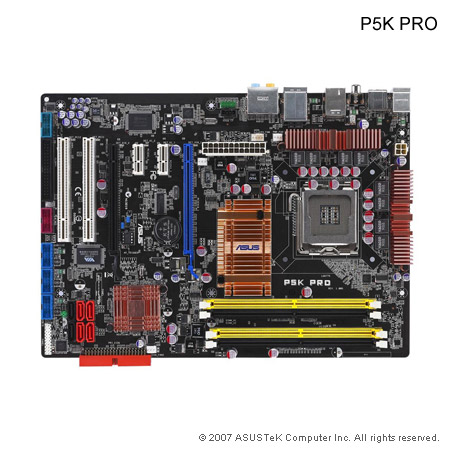

Ich habe 5 Platten an den 6 SATA Ports, frage mich allerdings gerade warum 4 davon eine andere Farbe haben obwohl sie laut ASUS gleich sein sollten:
HTML:
Storage:
Southbridge
- 6 x SATA 3.0 Gb/s ports
- Intel Matrix Storage Technology supports RAID 0, 1, 5 and 10.
Dient das vielleicht zur Orientierung damit man weis das es von links oben nach rechts geht und dann erst runter?
(Bild ist im Anhang)
