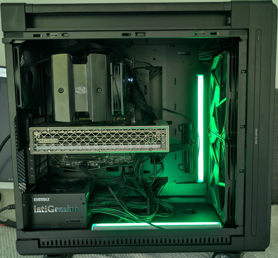

ich bin von früher noch auf dem Stand, dass Luft von vorne ins Gehäuse rein kommen sollte, und dann hinten und eventuell oben wieder raus sollte.
Ich hab diese Situation:
Vorne 2 mal 200mm, hinten 1 x 140mm, der Netzteillüfter läuft selbst bei Benchmarks nicht an (ist nicht kaputt, beim starten läuft er kurz an, wird wohl einfach nicht warm).
Die Kühlleistung ist derzeit Top.
Ich will jetzt für die warme Jahreszeit vorsorgen und oben noch 3 x 140mm Lüfter einbauen.
Rein- oder rausblasen ist jetzt die Frage. Was ist eure Meinung?
Danke.

Rausblasen. Sonst hast du nur einen Lüfter, der Luft herausbefördert. Da arbeiten dann die 200er gegen die 140er...und da warme Luft nach oben steigt macht von oben reinpusten eher nie Sinn.
Reaktionen: eigsi124 und evilnear
Die Physik hat sich nicht verändert, nein ;)
"Oben vorne" zieht dir eingeführte, kühle Luft direkt wieder aus dem Gehäuse.
Auch das ist geblieben wie früher.

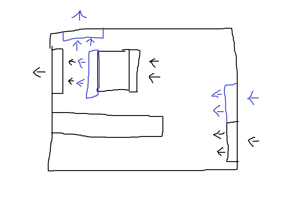

2x 200mm vorne rein. 1x 140mm hinten raus. 1x 140mm oben-hinten raus.
Wahlweise entfernt man (per Dremel etc.) die Gitter.

Thermik ändert sich nicht. Vorne rein, hinten raus. Wie schon seit bald 20 Jahren.
Anstatt da mehr Lüfter reinzuklatschen würd ich eher mal den CPU-Kühler austauschen (kA was das für ein Frankenstein's Monster sein soll)

Du solltest dein Netzteil noch umdrehen, damit es frische Luft von unten ziehen kann.
Reaktionen: eigsi124, CeeSA und PCTüftler
Nein, das ist schon okay wie es ist. Zum einen wird nicht der Staub vom Boden angesaugt und zum anderen kann die Abwärme auch ohne laufenden Lüfter aus dem Netzteil raus.

Sieht alles gut aus so wie es ist,kein Grund dort irgendwas zu ändern.
Netzteil-Richtung passt auch,hast ja noch ein Tunnel drüber.

Für Staub gibt es Staubfilter und ich würde dem Netzteil immer lieber kühle Luft geben anstatt warme. Wenn mehr warme Luft aus dem Gehäuse soll lieber einen Lüfter oben ergänzen.
Reaktionen: Winston90, eigsi124, PCTüftler und eine weitere Person
Ich glaube das Netzteil langweilt sich so sehr, das braucht keine besondere Aufmerksamkeit.
Was Lüfter ergänzen angeht, würd ich nur einen weiteren hinten oben ausblasend hinsetzen.
Weil wenn wir vor dem CPU Kühler schon Luft absaugen, wird die kalte Luft die von der Front kommt,
gleich wieder raus gepustet bevor sie beim CPU Kühler ist. Das ist nicht sinnvoll.

Warum kauft man sich überteuerte Hardware (Board/NT/Kühler) und verbaut es dann so unlieb in das Case?! 🙈
Muss ich mal loswerden 🤗
Reaktionen: Winston90 und eigsi124
@Skudrinka
Du kannst eigentlich nur die Verkabelung meinen, oder?
Wenn ich fertig bin werden die noch ordentlich verlegt/gebündelt.
