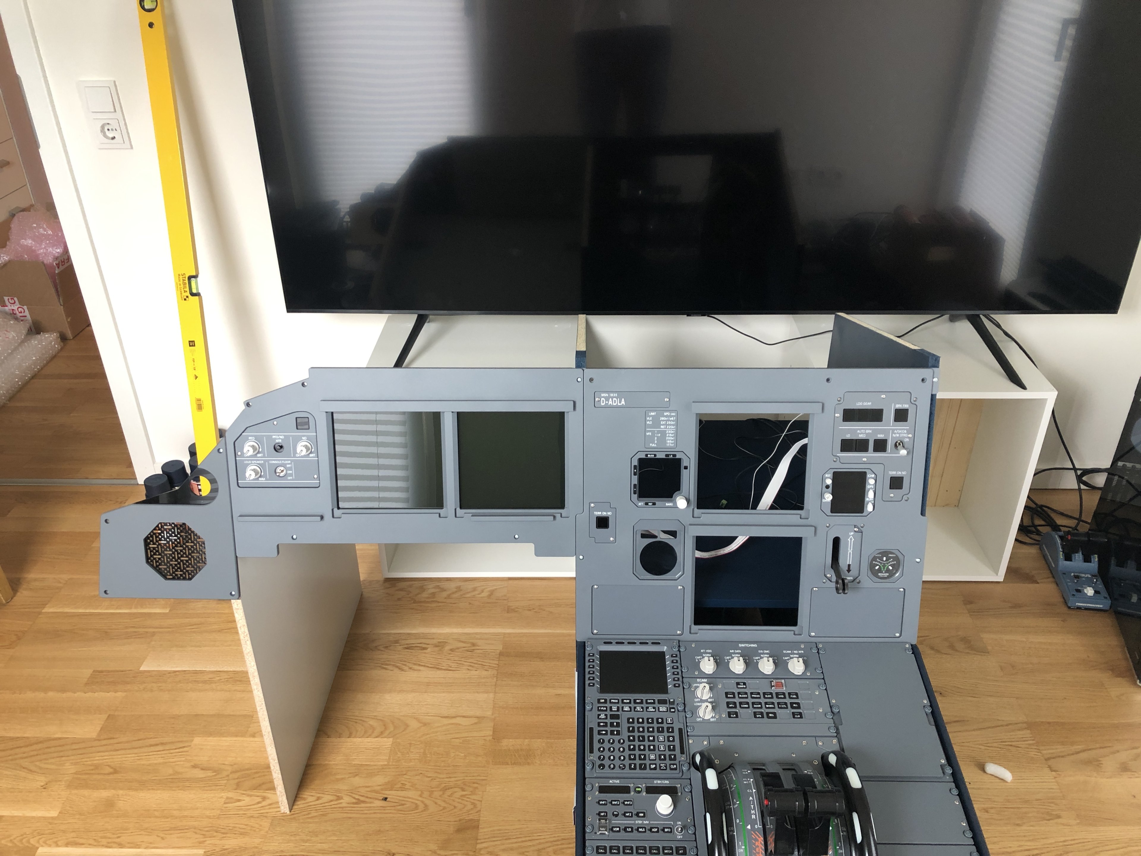

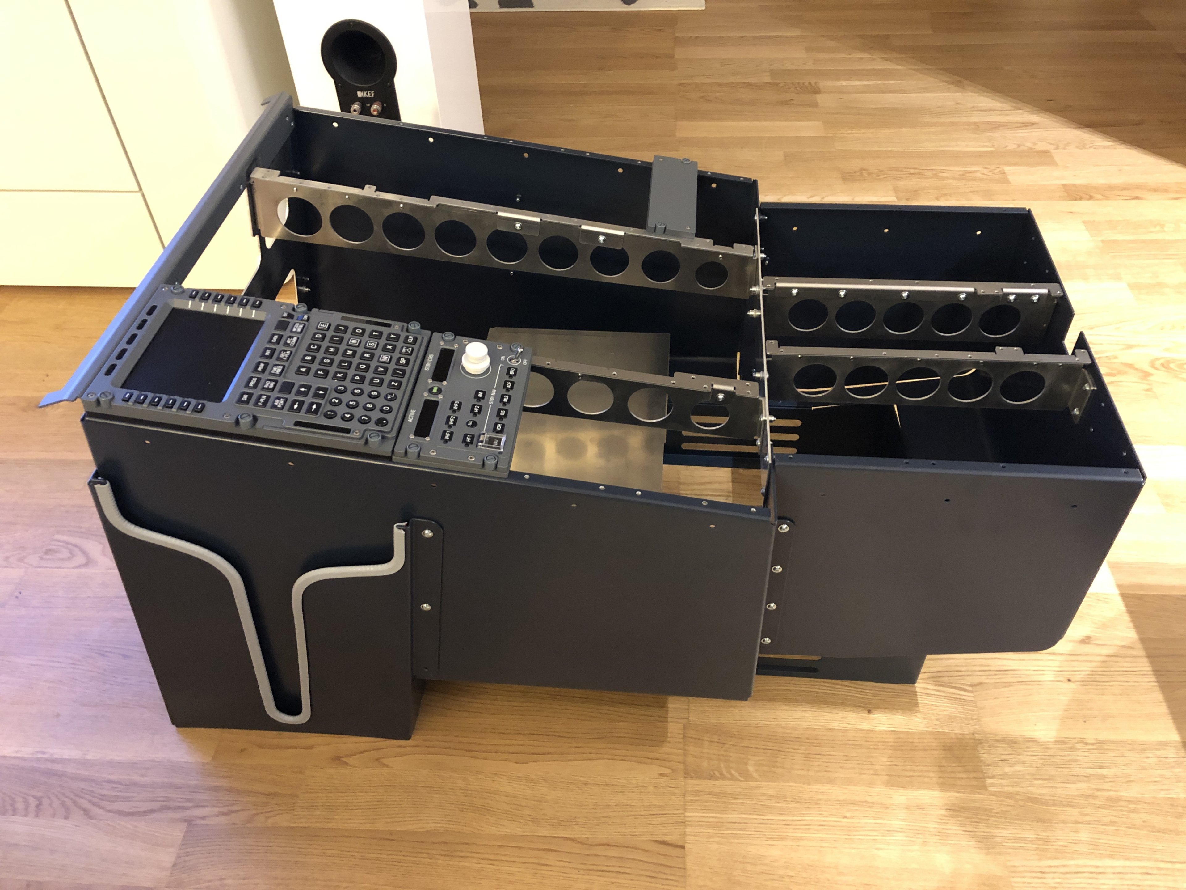

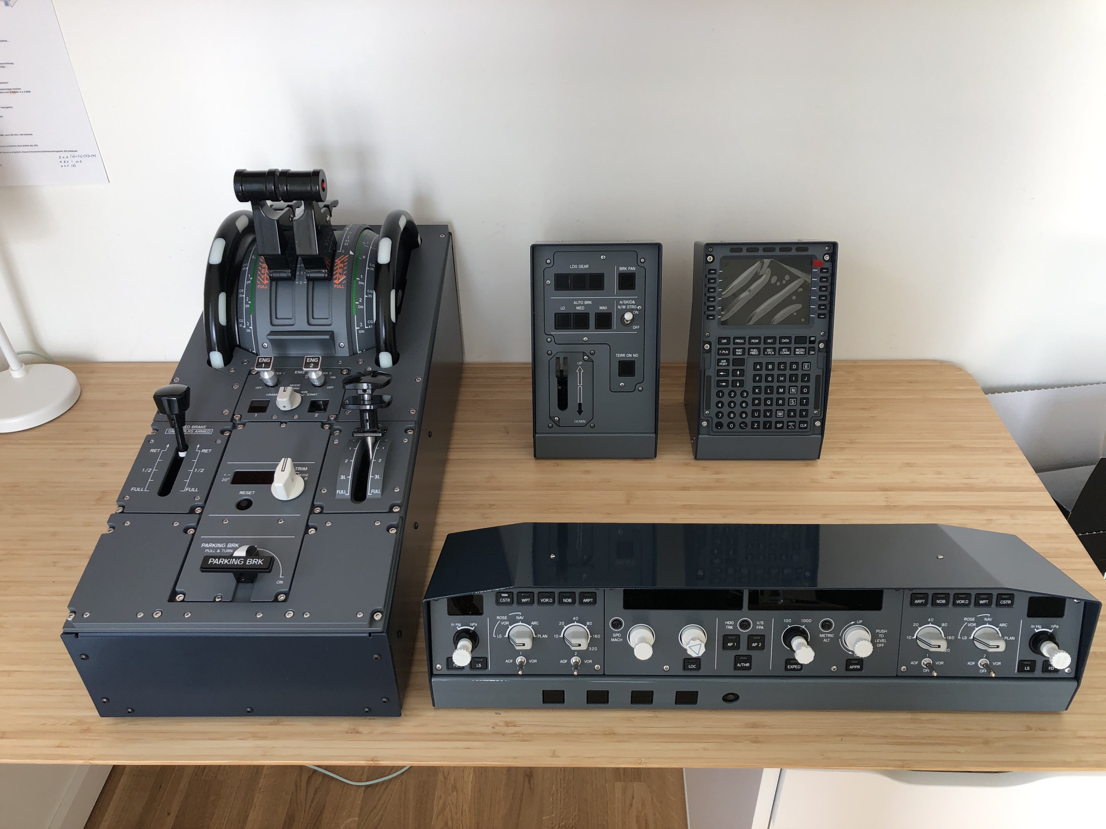

Angefangen hat das ganze im Mai 2021 mit einer Bestellung von einigen USB-Plug and Play Cockpit-Teilen fĂŒr den Schreibtisch von dem englischen Anbieter Skalarki (Desktop-Edition).
Ich fand die QualitĂ€t so ĂŒberragend, dass ich sofort mehr davon haben wollte und nach kurzer Zeit beschloss, ein ganzes (aus PlatzgrĂŒnden erstmal "nur" offenes) Homecockpit zu bauen. Dazu habe ich bei Skalarki die restlichen Bedienelemente / Elektronikteile bestellt, die alle einbaufertig sind und nur mit USB und der Stromversorgung verbunden werden mĂŒssen. GlĂŒcklicherweise konnte man die Teile aus der Desktop-Edition weiterverwenden, weil sie nur einen anderen Rahmen haben. Optimalerweise sollte man sich aber vorher entscheiden, was das Ziel ist.

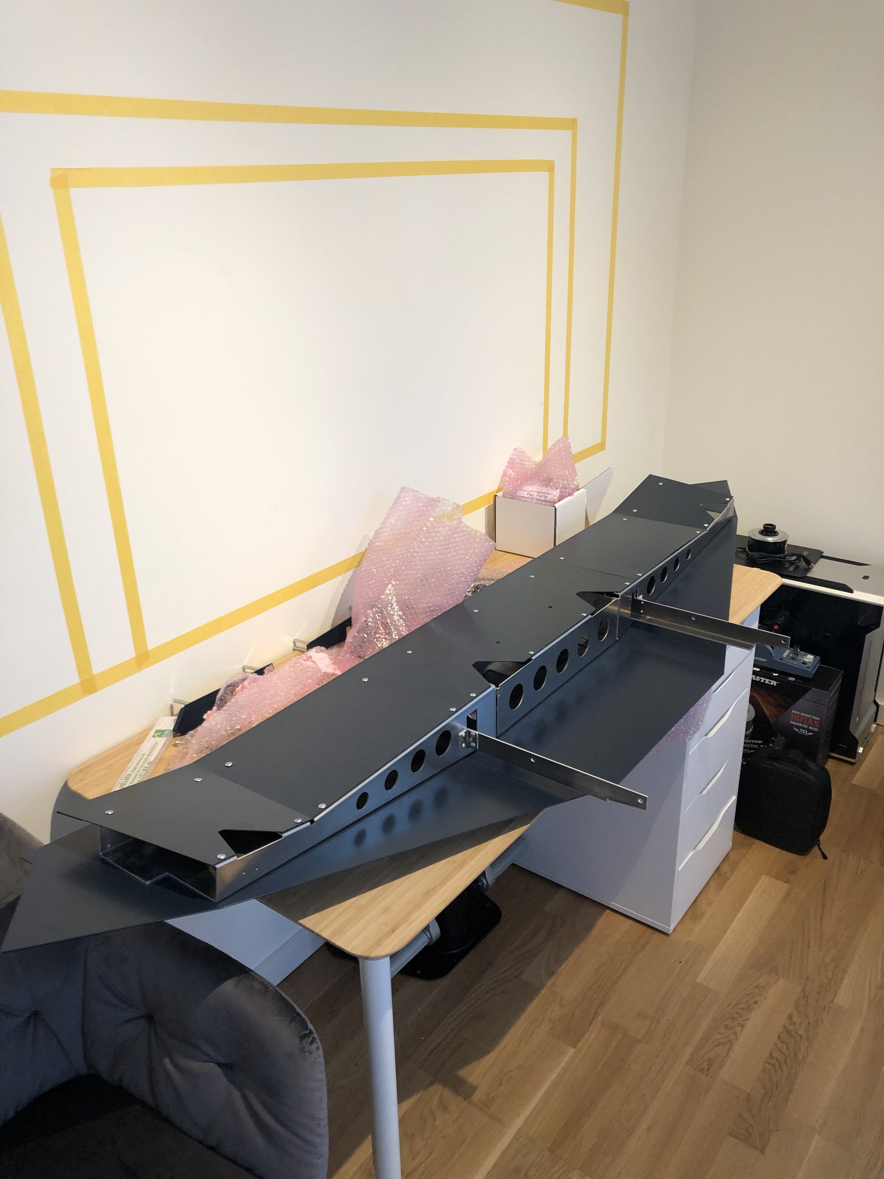

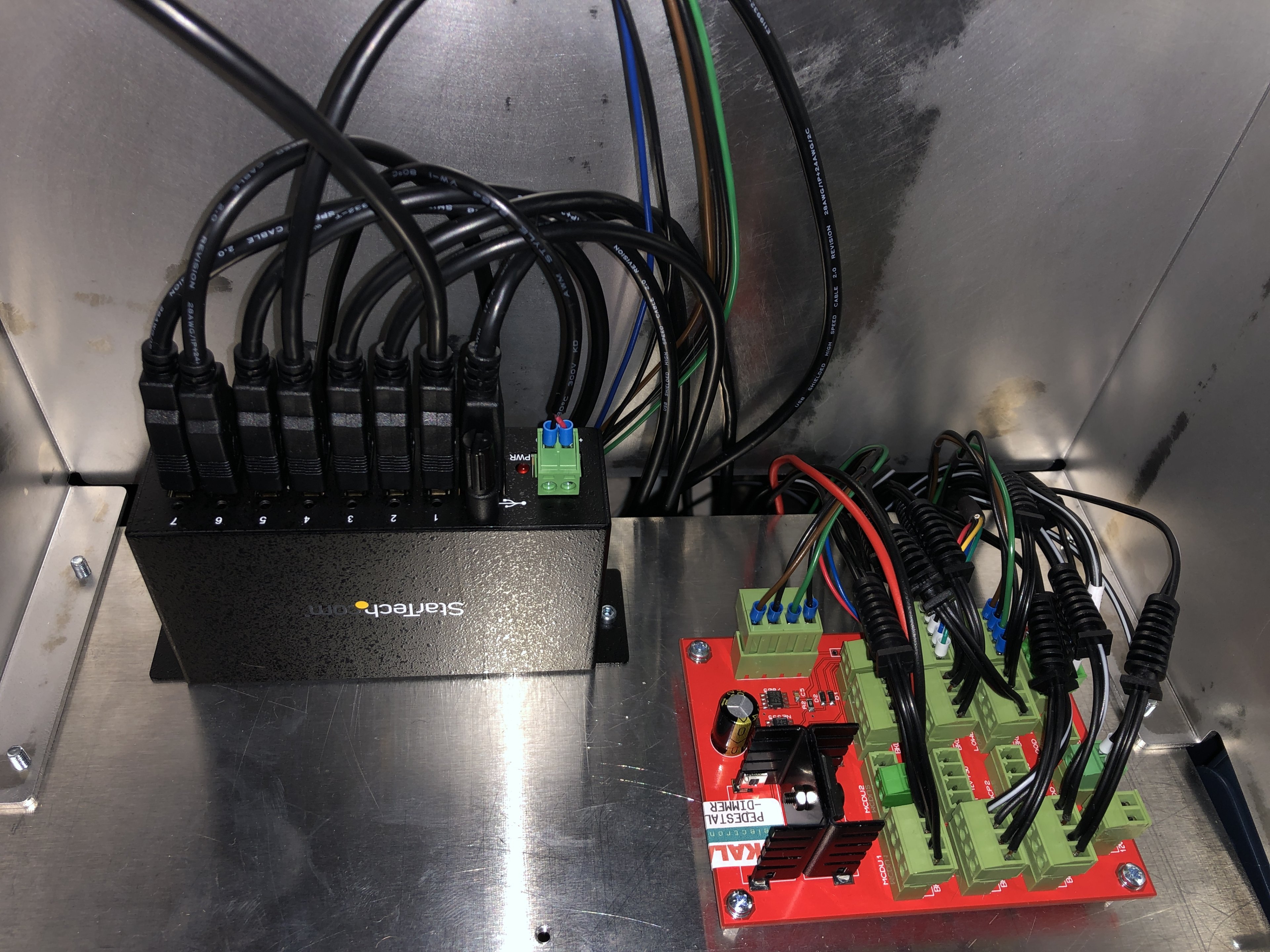

Die Strukturen fĂŒr das Pedestal und das Glare Shield habe ich bei dem deutschen Anbieter Vier Im Pott bestellt (sind kompatibel mit den ganzen Instrumenten von Skalarki). Das Team von Vier Im Pott war sehr nett und auch ĂŒber Whatsapp sehr hilfsbereit bei der ganzen Verkabelung, da es nicht trivial ist. Auch hier ist die QualitĂ€t der Teile auf höchstem Niveau.
Um Geld zu sparen, habe ich mich entschieden, die Strukturen fĂŒr die MIP und die Sidestick-Boxen selber aus Holz zu bauen und zu lackieren (weisse 16mm Holzspanplatten aus dem Baumarkt). Da man zumindest in BaumĂ€rkten hier nur 90°-Schnitte macht, habe ich mir eine KreissĂ€ge mit einer FĂŒhrungsschiene zugelegt, um auch andere Winkel sĂ€gen zu können.

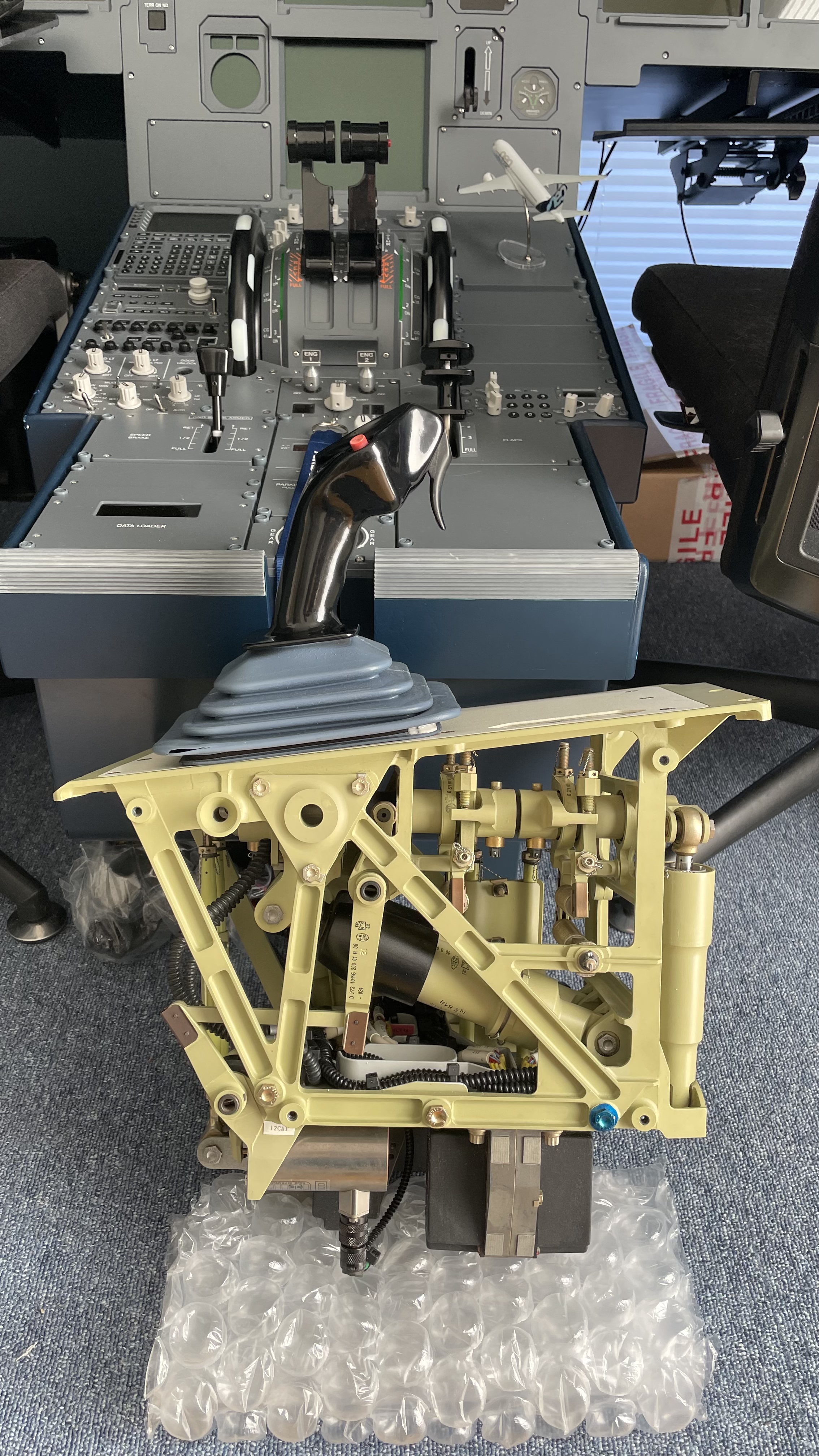

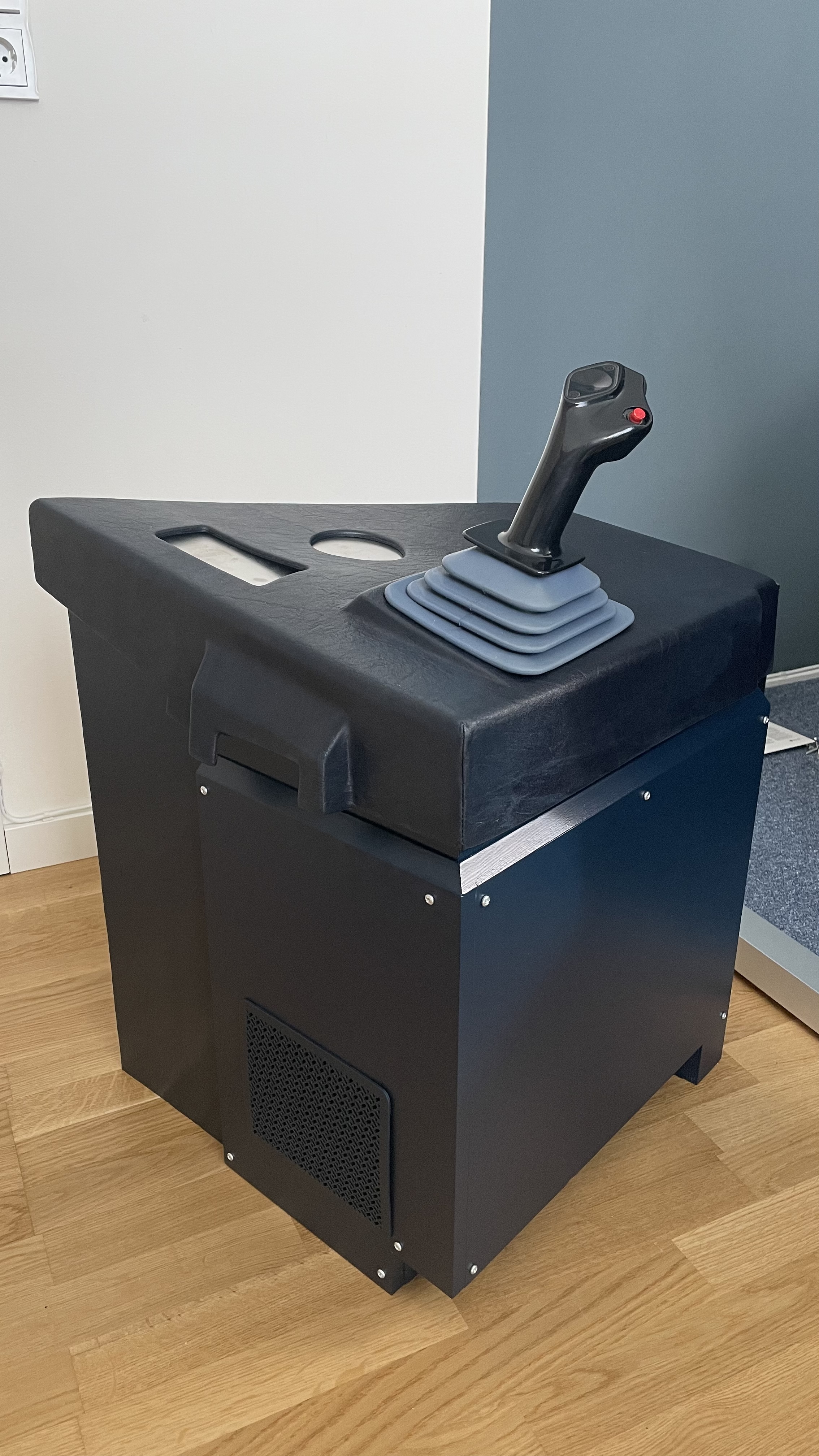

Die Basis der Joysticks stammt aus dem Thrustmaster Hotas Warthog. Die Airbus-AufsÀtze sind von dem italienischen Anbieter FlightSimProjects. Die blaue Gummiabdeckung der Sidestickbase von FSC ebenfalls aus Italien (auf Bildern weiter unten zu sehen). Der Tiller ist ebenfalls von Vier Im Pott.

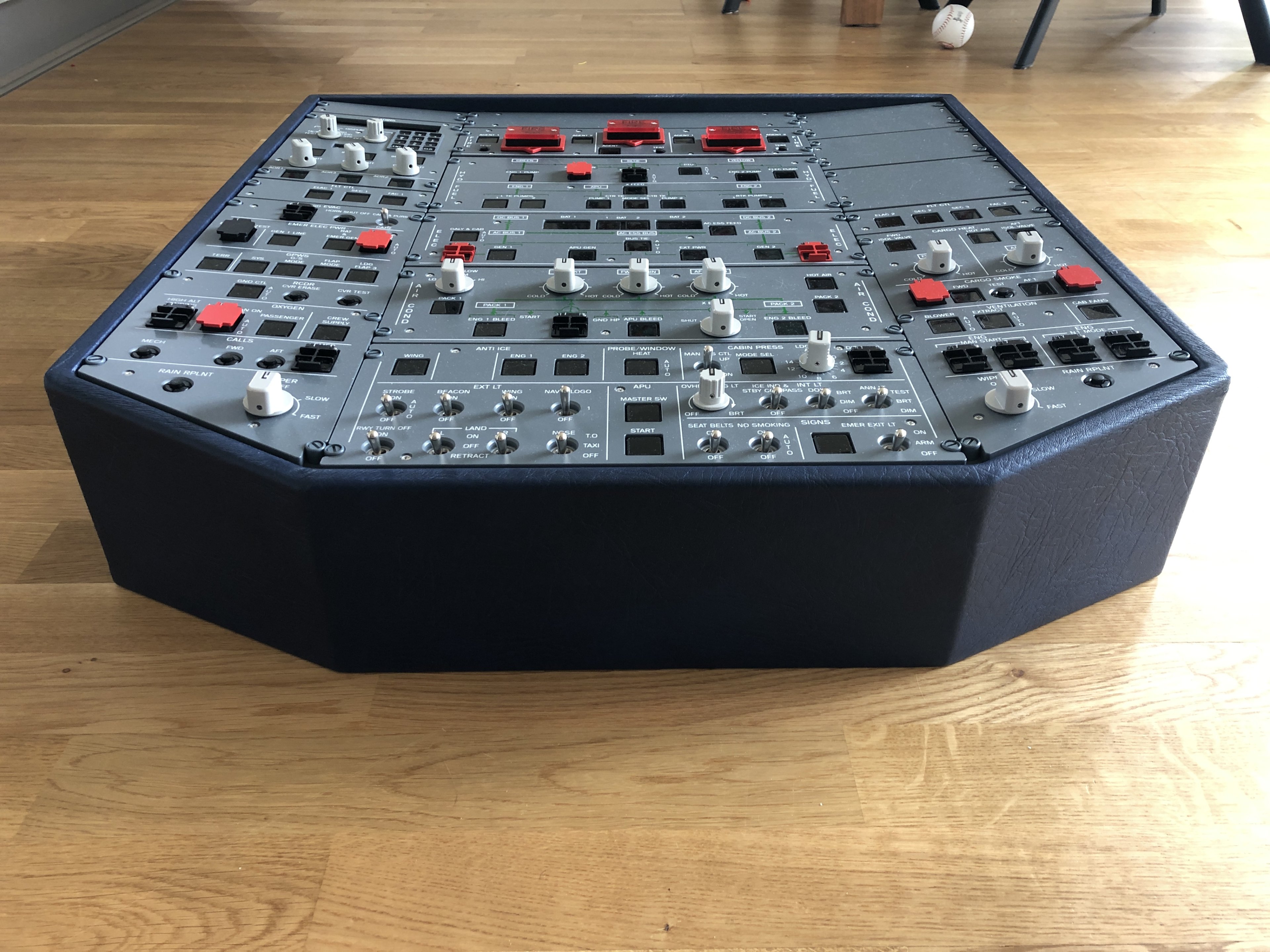

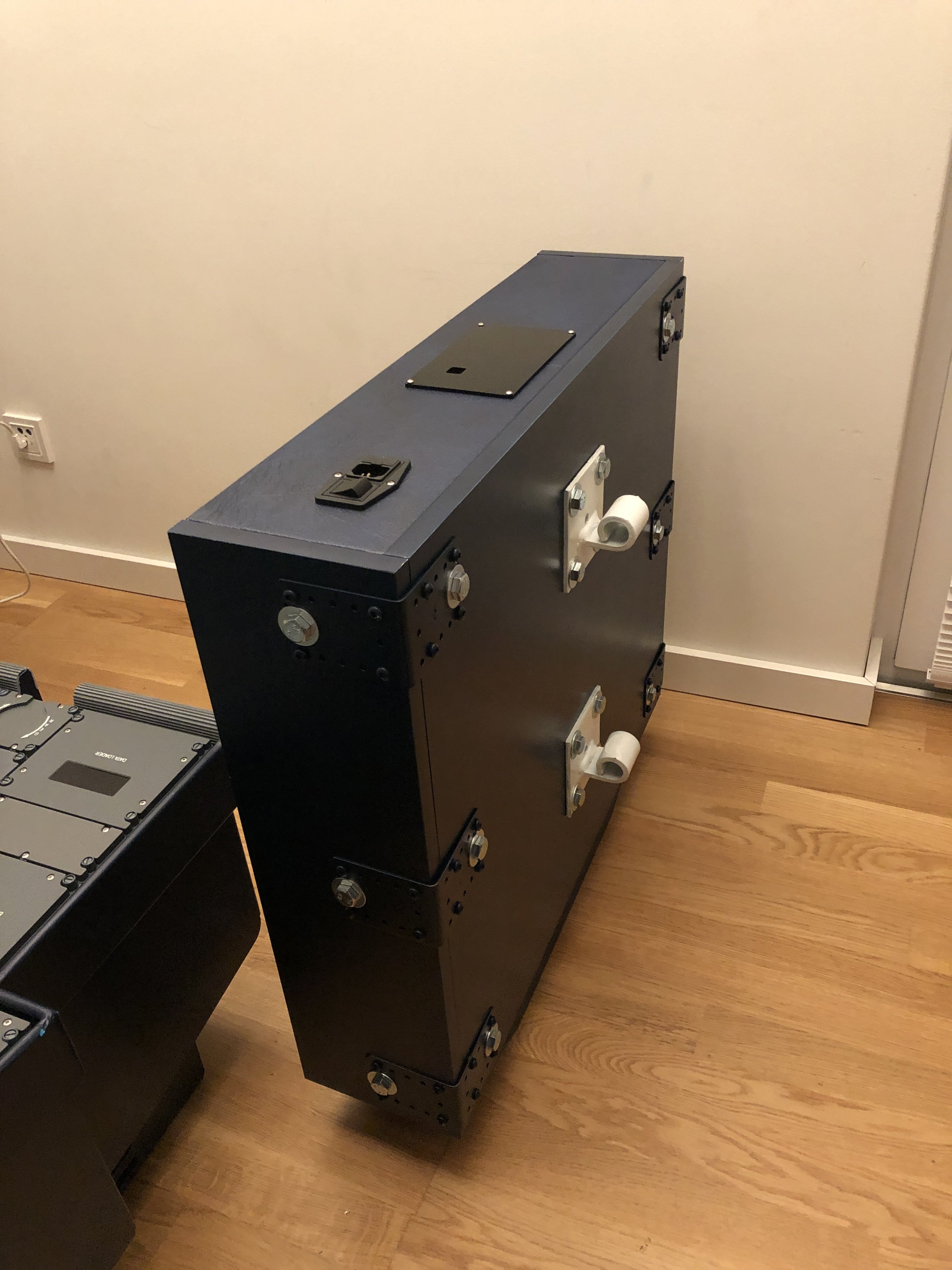

Um das Overhead an der Decke zu befestigen, habe ich ebenfalls aus weisser Spanplatte eine Art angepasste Schale gebaut, daran bewegliche PfostentrĂ€ger befestigt und ĂŒber lackierte Holzbalken mit starren PfostentrĂ€gern an die Decke geschraubt.

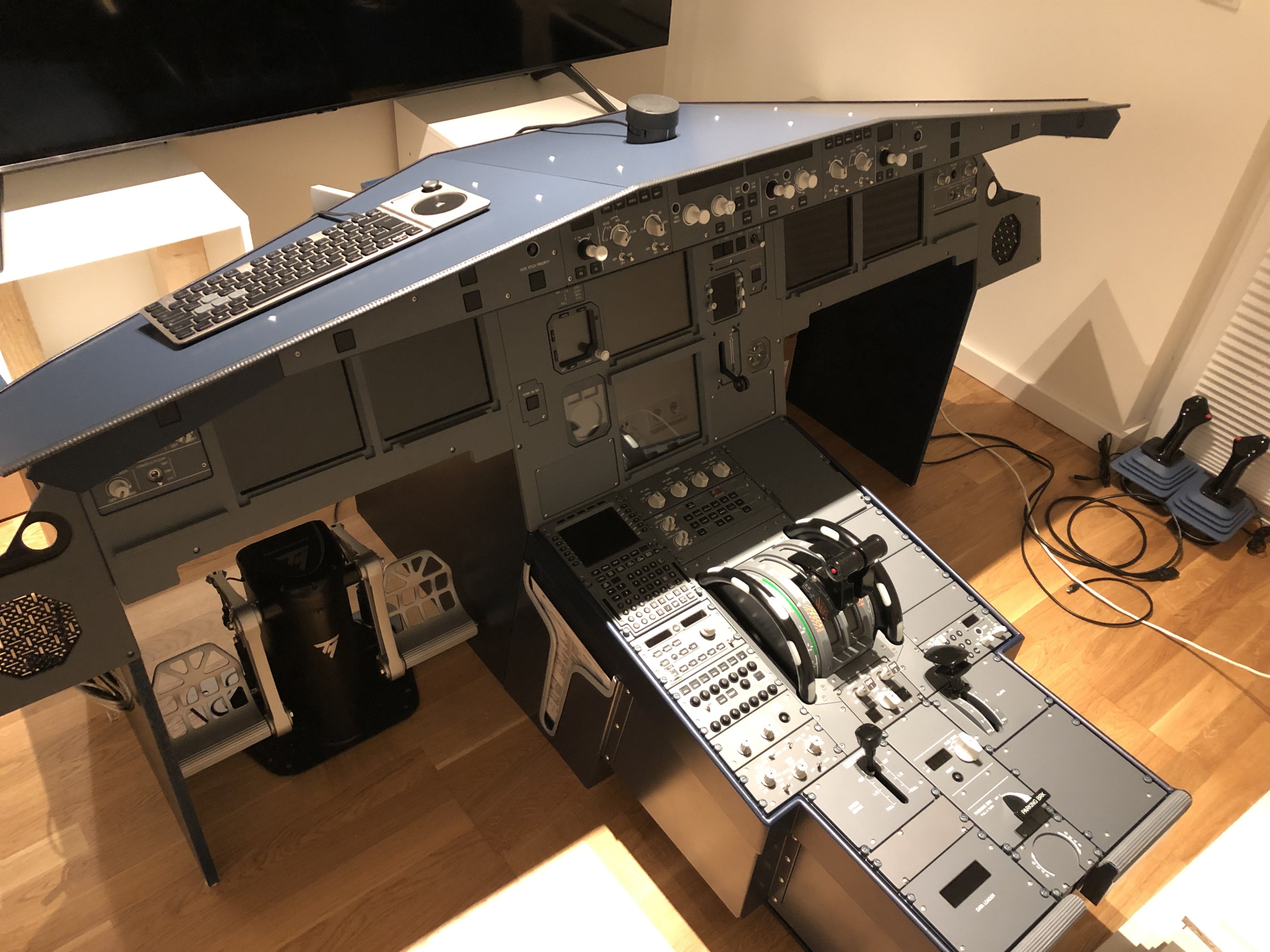

So sieht das ganze (fast fertig) zusammengebaut aus.
Und hier wÀhrend eines Fluges.
Nun zur Software. Die Bedienelemente von Skalarki kommen mit einem sog. Skalarki Profiler, der wie ein USB-Treiber agiert und die Schnittstelle zw. Windows und der Hardware bildet. Als Simulationsplattform habe ich bisher P3D genutzt. FĂŒr das Flugmodell kam die kostenlose Software JeeHell zum Einsatz. Jeehell ist allerdings nicht mit MSFS2020 kompatibel, weswegen ich momentan dabei bin, auf ProSim AR und MSFS2020 umzusteigen.
Und mittlerweile konnte ich bei ebay in den USA einen Original Sidestick aus einem echten A320 ergattern, der auch problemlos ĂŒber eine USB-Karte (z.B. von Leo Bodnar) an den PC angeschlossen werden kann und auch schon funktioniert. Durch die Hydraulik-DĂ€mpfung ist es wirklich ein GefĂŒhl, alsob man einen echten Airbus fliegt (so stelle ich es mir zumindest vor😉).

Als jemand der ja auch mit der Fliegerei angefangen hat..
Was zur HÖLLE ist das an deinem Joystick?^^
Sag jetzt nicht Du hast Hydraulik gemĂ€ĂŸ dem Simulator Feedback?
Das wĂ€re etwas was ich fĂŒr meine Horn auch haben wollen wĂŒrde!
  • GefĂ€llt mir
Reaktionen: Sweepi
Genauso ist das Ding in einem A320 verbaut. Der Airbus-Pilot bekommt ja wg. Fly by Wire von den Steuerelementen an den TragflĂ€chen kein Feedback. Daher löst Airbus das mit der Hydraulik, um einen kĂŒnstlichen Widerstand zu erzeugen

Der originale KnĂŒppel aus dem Airbus mit der Hydraulik kann einfach per USB angeschlossen werden?
FĂŒr mich liest sich auch die Einbindung der anderen Teile ĂŒber USB so unfassbar trivial.
Oder ist da schon noch viel von Hand einzustellen softwaremĂ€ĂŸig?
Die Einbindung ĂŒber den Skalarki Profiler ist wirklich einfach. Man muss auch nichts weiter einstellen. Die Verkabelung ist wie gesagt nicht trivial, aber machbar. Und ich habe wirklich nicht viel Ahnung von Elektronik.
Die mechanischen Bewegungen des OEM-Sticks werden ĂŒber sog. Transducer, die ebenfalls im OEM-Stick schon verbaut sind, in digitale Signale umgesetzt. Im Airbus gehen diese Signale an die entsprechenden Computer. Zuhause kann man die Signale dann ĂŒber die besagte USB-Karte aus dem Transducer auslesen.
https://soarbywire.com/2016/12/31/sidestick-pinouts/
