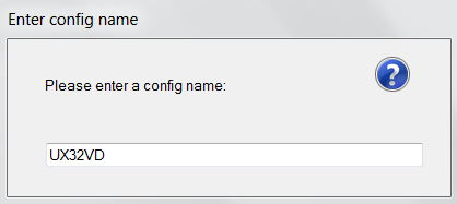

Als ich die Config neu laden wollte habe ich folgendes popup bekommen:
Mit Return oder esc bin ich nicht weiter gekommen. Musste NBFC mit dem Taskmanager abschießen.

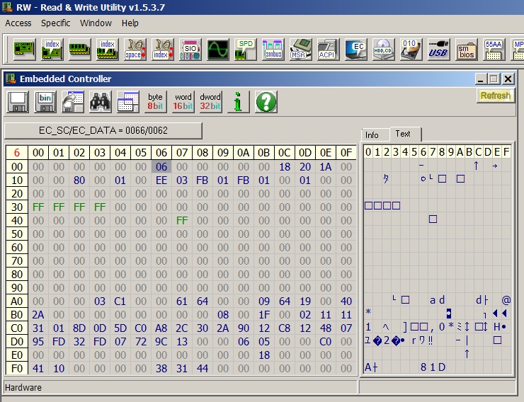

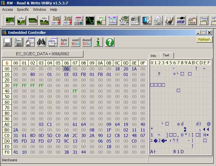

So, ich habe mich nochmal hingesetzt und versucht die EC-Register herauszufinden. Mit einem, vermutlich dem read, hatte ich erfolg, einen write kann ich nicht finden. Hier die Screenshots:
Obiges Bild stellt den leisesten Lüftermodus dar, der read kann im 00x06 gefunden werden und liegt gerade bei 17.

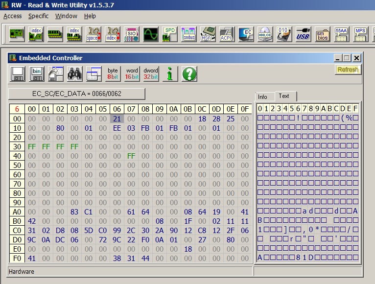

LinX bringt den Lüfter dann auf Touren, er liegt bei 21, ganz selten auch bei 23.
Aber wo ist jetzt der angeblich sehr ähnliche write?
Ich habe auch schon versucht, beliebige (z.B. "21") Werte in andere EC-Register zu schreiben, um den Lüfter schneller laufen zu lassen, bislang aber leider ohne Ergebnis. Kann mir hier noch jemand helfen?

Es kann gut sein, dass read register und write register gleich sind.
Eventuell muss der EC aber auch erst auf manuelle Steuerung umgestellt werden, damit der Lüfter angesteuert werden kann. (Advanced 2 --> Adjust fan control mode)
Falls das bei dir der Fall ist, kannst du dir als Beispiel/Vorlage mal die Configs fürs Sony Vaio SVE1711C5E oder fürs Medion Akoya P6630 anschauen.

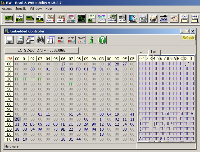

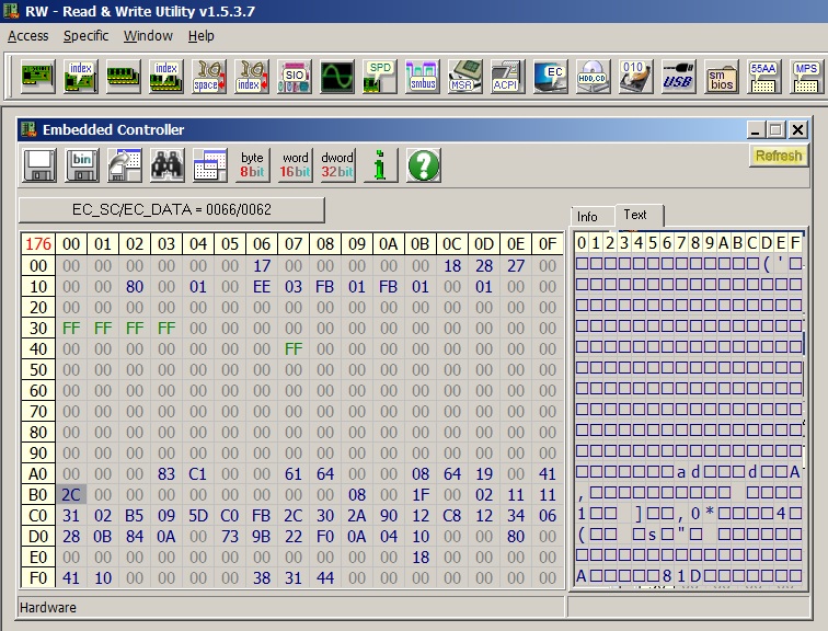

Ich habe eben nochmal versucht per R&W etwas zu verändern, leider vergeblich. Dafür habe ich jetzt einen Screenshot vom Lüfterstillstand gemacht:
Wie man gut sehen kann, steht der Wert jetzt auf 6. Das Drehzahlband wechselt also von hexadezimal 6 bis 23, was dezimal 6 - 35 entsprechen sollte. Diese Dezimal-Werte habe ich in NBFC für min und max speed eingetragen, außerdem beim Read & Write Register 6 (kleine rote Zahl links oben in R&W). Den Fan reset value konnte ich nicht finden und habe deshalb den Wert vom Medion, nämlich 255 genommen. Mit dieser Config und deaktivierer manueller Steuerung geht es auch nicht. Wenn ich die manuelle Steuerung aktivieren möchte, muss ich ja drei Werte angeben, was soll ich da nehmen?
Macht das alles Sinn, wenn eine Registeränderung bei R&W schon keine Veränderung des Lüfters mit sich bringt?
Nicht wirklich.
Ich kann natürlich auch nur spekulieren, aber ich hätte da 2 Ideen die du mal ausprobieren kannst:
1. versuche mal in 0x05 oder 0x07 zu schreiben. read/write register liegen meist nebeneinander.
2. versuche mal in 0x05 oder 0x07 verschiedene Bitflags zu setzen, evtl lässt sich über eins der beiden Register der EC dazu bewegen eine manuelle Kontrolle zuzulassen.

Grantig schrieb:
Beim Akoya und Vaio sehen die gesetzten Bitflags so aus:
--> manuelle Kontrolle: (20)dez = (0001 0100)bin
--> auto: (4)dez = (0000 0100)bin
Meinst Du in R&W? Wie müsste ich das dann dort eingeben? Wären das dann 4 Register (weil 8 Zahlen?)
Ja ich meine in RW.
Die Werte die ich angegeben habe sind binär.
Du kannst in RW auch einzelne Bits manipulieren. Einfach auf ein Bit doppelklicken um es zu kippen:

Grantig schrieb:
Ja ich meine in RW.
Aaaaaaah....*vor den Kopf schlag*... darauf bin ich nicht gekommen. Super, danke Dir, werde ich über WE nochmal testen und dann hier berichten. :)
Grantig schrieb:
Ja ich meine in RW. Die Werte die ich angegeben habe sind binär. Du kannst in RW auch einzelne Bits manipulieren. Einfach auf ein Bit doppelklicken um es zu kippen:
Ich habe jetzt in der ganzen Reihe 00x00 bis 00x0F überall das Flag
gesetzt, das ist hexadezimal überall eine 14.
Leider lässt sich dennoch nirgendwo eine Änderung herbeiführen, in 00x06 bringt auch eine manuelle Eintragung keinen Erfolg, es springt sofort zurück auf den tatsächlichen Wert des Lüfters. Noch eine Idee?
Exkurs: Bei TPFC ist es egal, welche Version ich nehme, die Temperaturen werden falsch ausgelesen, entweder CPU 0° oder 100°, dementsprechend funktioniert das auch nicht.
