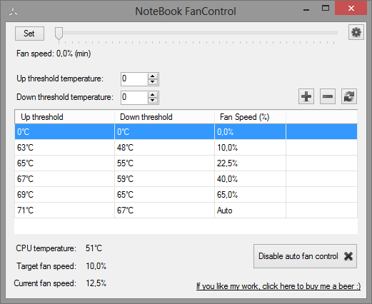

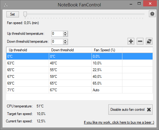

Zum Vergleich mal meine Thresholds (fürs ProBook 6465b):
