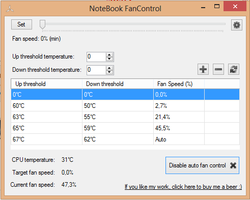

Ich habe mir ein ProBook 4540s zugelegt und leider ist dort der Lüfter sehr laut. Auf dem Notebook läuft Windows 8.
Ich habe mir NBFC sowie die passende Config gezogen. Soweit funktioniert alles.
Wenn ich jetzt aber die Lüftergeschwindigkeit regeln will sprich tresholds angebe passiert nichts. Der Fan Speed bleibt bei 47,3% was auch nicht überhörbar ist :D Einmal ist der Wert für etwa eine Sekunde runter gegangen wie er es tun sollte, dann aber sofort wieder auf diese blöde 47,3% zurück.
Wisst ihr irgendeinen Rat, was schief laufen könnte?

Kleines Update:
Jetzt hat sich doch etwas getan, aber nicht unbedingt positiv. :D
Auf einmal hat der Lüfter angefangen einen auf Düsenjet zu machen. Lauf NBFC war dieser aber auf 0%. Dann ist es ausgegangen.
Hallo flyte,
ich habe einen ProBook 4730s und nutze die Config vom 4530s und es klappt "super". Bei der 4*30s Serie gibt es im Bios die Option das im Netzbetrieb der Lüfter immer an ist und die ist Werksseitig auch aktiviert. Grantig hat aber glaube ich im Handbuch auch darauf hingewiesen das diese Option deaktiviert werden muss.
Wenn Du die Probleme aber im Akku und im Netzbetrieb hast, kann es da eigentlich nicht dran liegen, aber nachsehen würde ich auf jeden Fall mal. Ich war auch ein geschädigter HP Probook User (ist schon eine Frechheit was HP den Kunden zumutet, aber dank dem NBFC kann man endlich vernünftig arbeiten ;-)
Hast Du auch die neue NBFC Version heruntergeladen. In dieser sind die Schwellwerte ja schon vorgegeben und Du brauchst eigentlich nur noch auf den Enable Button drücken und schon läuft es.
