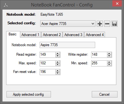

Hi, really nice piece of software. Already tried HPFanControl but it has one big issue on my EliteBook 8460p, sometimes it hangs on 35°C and few times it almost cooked up my CPU on 100°C.
I tried to make config on Your software for my 8460p and figured out read, write, max, mini and reset but i have no idea what to do with Fake Temperatures and other Advanced Options.
Could You make config file for HP EliteBook 8460p withouto ATI GPU??
- Okt. 2008
- 3.552
If everything works fine, then you don't need to set up any of the advanced options.Chamelleon schrieb:but i have no idea what to do with Fake Temperatures and other Advanced Options.
But on many HP Pro/Elitebooks the only way to get NBFC to stop the fan completely is to set up the "fake temperature" option.
Have you tested the 8560p config? Maybe it works for the 8460p as well.

Das Programm ist echt überragend. Ich steige zwar noch nicht so ganz durch und lese mich zum 10. Mal in den Anleitung ein, aber es scheint zu funktionieren.
Mal ne ganz dumme Frage:
Hab gerade zum Spaß mal getestet, was passiert, wenn ich irgendein Profil auswähle, was nicht meinem Rechner entspricht und danach den Autospeed eingestellt. Mein Lüfter macht jetzt genau das, was ich eingestellt habe. Theoretisch könnte ich das ja jetzt so laufen lassen oder?
