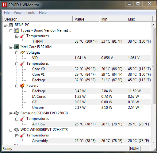

Kann jemand eine Config für den Acer Aspire V3-771G erstellen?
Die Temperatur beträgt durschnittlich 35-40 Grad beim surfen, Musik hören und Videos bei YouTube.
Sobald ich allerdings eine Website lade, fängt der Lüfter kurz an zu arbeiten und sobald die Seite geladen wurde, schaltet sich der Lüfter wieder ab.
Das nervt tierisch und mit NFC kann man es behben, nur leider bekomme ich es mit der Config nicht gebacken.
Wäre Top wenn sich jemand die Mühe machen könnte! :(
