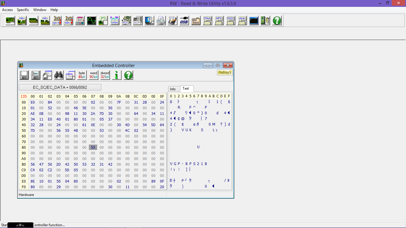

Hi,
Bei meinem Sony Vaio SVE 1112 sieht das so aus. Wenn ich jetzt aber Prime einschalte, dann verändern sich soviel Werte (auch die jetzt grau hinterlegten die eigentlich 00 anzeigen), dass ich das überhaupt nicht überblicken kann welcher Wert sich durch die Lüftergeschwindigkeit verändert hat. Jetzt meine Frage:
Gibt es eine Möglichkeit, das nach dem Verfahren Try and Error zu machen und zu gucken was dann passiert? Zum Beispiel das ich jettz jedem Feld den Wert 100 gebe und dann höre, wann der Lüfter auf 100% dreht. Oder kann man das iwie mit den Dezimalzahlen in Notebook Fan Control machen? Sozusagen das ich jedes Feld einmal ausprobiere, egal ob es jetzt was mit der Lüftergeschwindigkeit zutun hat oder nicht.
Ich bin echt am verzweifeln, weil der Lüfter dreht sogar wenn ich das Notebook zugeklappt habe -_-
Edit: Noch eine Frage. Bei mir zeigt Notebook Fancontrol nicht einmal die CPU Temperatur an (0). Ist das ein Fehler und heißt das, das NBFC bei mir garnicht funktioniert?
Grüße

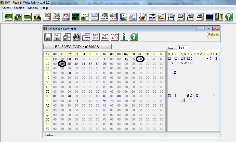

Hallo Grantig & Co,
nachdem ich es nun häufiger mit einem älteren Medion Akoya S5610 zu tun habe und mich die Lüfter noch zur Verzweifelung bringen, habe ich dieses Tool getestet.
Es gibt aktuell keine Config für das Medion Akoya S5610, also wollte ich versuchen eine zu schreiben. Nachdem ich das RW Tool heruntergeladen habe (portable) und die zwei Einträge ausfindig gemacht habe:
habe ich versucht andere Werte einzutragen und zu beobachten ob der Lüfter gedrosselt wird. Allerdings ohne Erfolg, die Werte, die ich eintrage werden sofort automatisch ersetzt. Jetzt komme ich nicht weiter, habt ihr eine Idee?
