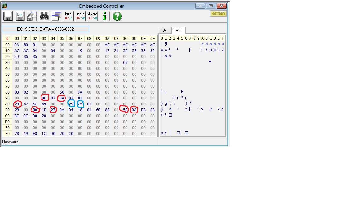

Bei mir ist es beim ASUS VivoBook U38N-C4016H genau so, das durchgängig beide Lüfter aktiv sind. Ich habe nun mit RW-Everything versucht, die entsprechenden "read und write register" ausfindig zu machen. Wenn ich den EC Reiter geöffnet habe, ändern sich durchweg aber schon mehr als 5 Werte jede Sekunde! Und wenn ich dann die Auslastung hochdrehe, ändern sich auch weiterhin nur die besagten Werte ununterbrochen. Kann also nicht genau feststellen, welche es sind. Soll ich einfach die sich ändernden Werte durchprobieren, oder kann es da zu Komplikationen kommen?
Die roten Kreise ändern sich jede Sekunde
Die blauen Kreise nur alle 2 und seperat
