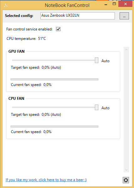

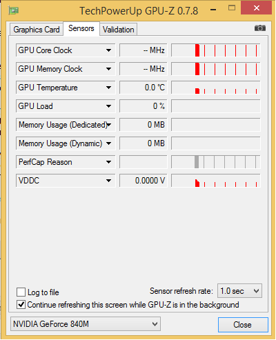

HI, ich nutze ein UX32LN und habe das Problem, dass der Lüfter der Geforce GPU immer wieder kurz anspringt und dann wieder ausgeht, obwohl die Temperaturen wohl bei rund 40 °C liegen. Der wirklich gut gemachte NBFC setzt mit Henrys Config dem Ganzen ein Ende. Allerdings zeigt NBFC uch nur die Temperaur der CPU an. Bei Tools wie HWINFO erscheint der Temperatursensor der Grafikkarte erst gar nicht und GPU-Z spuckt nur sporadisch die Temperaturdaten (siehe Bild). Kann ich sicher sein, dass die Temperatur der GPU, also nicht des Grafikchips im Intelprozessor sondern die Geforce 840M, richtig ausgelesen wird und auch keine Überhitzung möglich ist? Im Tray sehe ich ja so z.B. selbst nur den Status der CPU.
Henry91 schrieb:
Das Script für Asus Zenbook UX32LN
Das UX32LN ist nahezu baugleich mit dem UX32VD. Man könnte auf die Idee kommen, die Konfiguration vom UX32VD zu verwenden, diese regelt allerdings nur einen Lüfter, während der zweite Lüfter deaktiviert bleibt. - Ich dachte bei meinem Gerät schon, dass ein Lüfter defekt sei.
Die Grafikkarte wird deaktiviert, wenn sie nicht gebraucht wird, um Strom zu sparen. Deshalb zeigt er dir in den ganzen Tools 0° an.
Wenn du eine 3D Anwendung startest, wird die Grafikkarte aktiviert und dann zeigen dir die Programme auch Temperaturen an. (Also zuerst 3D Anwendung starten (z.b. irgendein Spiel, Vollbildmodus deaktivieren, dass du den Desktop noch siehst) und danach auslesen.
Ich stimme dir zu, dass es eine sinvolle Verbesserung wäre, wenn Notebook FanControl auch die Temperatur der dedizierten GPU auslesen würde und die Lüftersteuerung auch von dessen Temperatur beeinflusst würde.
Ok, dann noch einmal zum Verständnis: Gibt es nun einen CPU-Lüfter für den Intelprozessor und einen extra Lüfter für den der 840M oder wird beides über ein Lüftersystem mit 2 Lüftern geregelt, die immer zusammen anspringen wenn Graka oder Prozessor eine bestimmte Temperatur erreichen?
So weit ich das in Foren und Berichten lese ist der laute Lüfter, der immer wieder auch bei niedrigen Temperaturen anspringt, der der Geforce. Warum passiert dass denn, wenn sie eigentlich deaktiviert ist?
Die Kühlung erfolgt durch 2 Lüfter, die beide über eine gemeinsame Heatpipe verbunden sind. Es ist NICHT so, dass es eine Heatpipe die Hitze der Grafikkarte an Lüfter Rechts weiterleitet und eine andere nur den Prozessor an Lüfter Links.
Ich habe einen Test gemacht, indem ich den Prozessor gedrosselt (auf 800 MHz) und die Grafikkarte voll ausgelastet habe, um zu überprüfen, ob das Programm trotzdem richtig funktioniert, falls nur die Grafikkarte heiß wird. (Denn das Programm ließt ja schließlich nur CPU-Temperatur aus)
Die Grafikkarte wurde 72° warm, der Prozessor 71°. Lüftersteuerung funktioniert einwandfrei.
Man könnte jetzt sagen, ok, der Prozessor musste jetzt trotzdem etwas arbeiten, weil die 3D-Anwendung gestartet war und deshalb wurde der warm. Beende ich allerdings die 3D-Anwendung und laste nur den Prozessor (auf 800 MHz aus), geht dort die Temperatur rasch herunter unter 55°.
Kurz Zusammengefasst:
Die Komponenten beeinflussen sich gegenseitig. Belaste ich NUR die Grafikkarte, erwärmt diese, durch die gemeinsam-genutze Heatpipe, auch den Prozessor. Er wird also etwa genauso warm wie die Grafikkarte. Genau so anders herum:
Ist die Grafikkarte aktiviert, aber hat keine Auslastung und der Prozessor wird heiß, erwärmt dieser "passiv" sozusagen die Grafikkarte.

Es drehen sich nicht beide Lüfter, weil die Grafikkarte erwärmt wird. Das wird sie zwar letztendlich, aber sie ist ja ausgeschaltet und erzeugt keine Hitze, die zusätzlich abgeführt werden müsste. Die Lüftersteuerung ab Werk ist wahrscheinlich sehr empfindlich eingestellt und geht schon bei 50° an und geht aus, sobald 48° erreicht ist, dadurch halt immer dieser ständige Wechsel, was dann nervig wird.
EDIT: neue Erkenntnisse ;)
Mit einen Programm kann ich den Embedded Controller auslesen, der mir die aktuellen Lüfterstufen anzeigt. (Ohne Notebook FANControl, also die Werkseinstellung) Die Stufen gehen von 0 (aus) bis 8 (ein, maximum) - Bei einseitiger Belastung (also nur CPU oder nur GPU) laufen beide Lüfter Werkseitig auf Stufe 4 - beide. Der rechte Lüfter dreht nicht schneller als der linke, auch wenn nur die Grafikkarte belastet wird (die ist auf der rechten Seite).
Belaste ich beide, gehen beide Lüfter auf Stufe 8. Also maximum. Die CPU-Temperatur erreicht 90° und senkt den Takt von 2,30 GHz auf zwischen 1.9 und 2.0 Ghz (wechselt da die ganze Zeit, ausgelesen mit CPU-Z). Dann beträgt die Temperatur 88°. Die Lüfter laufen nur noch auf Stufe 7.
Jetzt aktiviere ich Notebook FanControl und stelle die Lüfterstufen auf maximum: 8. Der Prozessor taktet aufgrund der besseren Kühlung wieder höher, zwischen 2.1 und 2.3 GHz.
