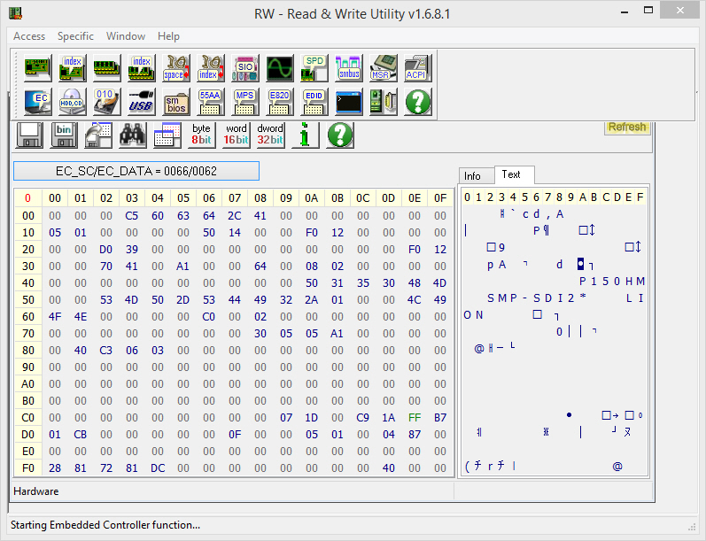

@sandreas
Sieht auch etwas strange aus der dump. In fast allen Registern steht jeweils nur die "Adresse" Registers selbst drin.
Prüf mal ob RWEverything.com das gleiche anzeigt.
Falls RWEverything was anderes anzeigt, psote bitte nen Screenshot, falls es das gleiche anzeigt befürchte ich, dass NBFC den EC in deinem Notebook nicht ansprechen kann.

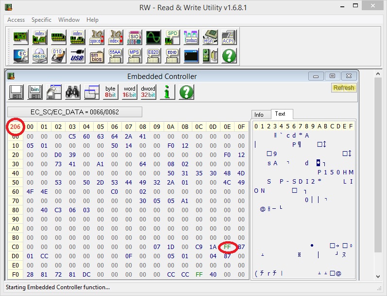

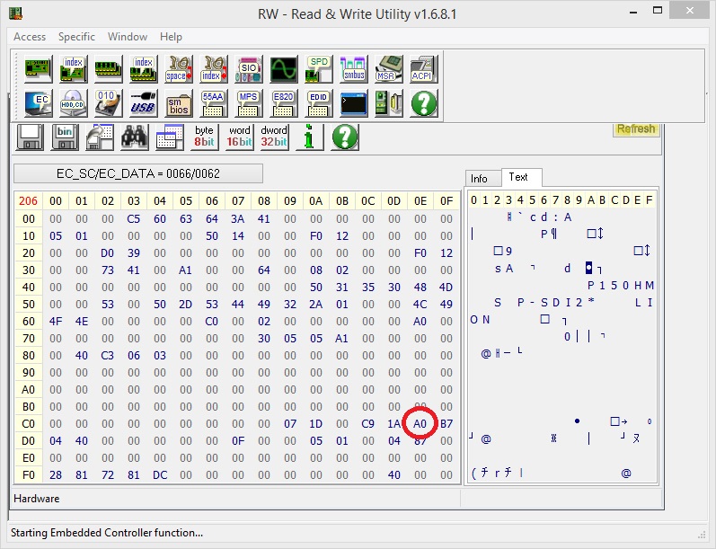

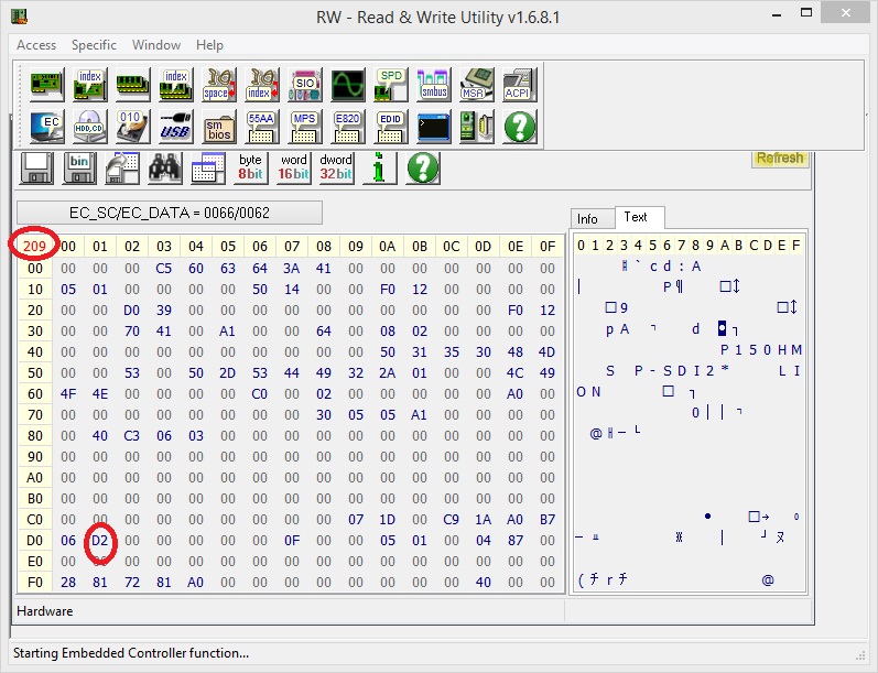

RW 1.6.8.1 gibt, sobald ich auf den EC-Button in der Toolbar drücke, keine weitere Rückmeldung auf dem Dell-Notebook (Absturz). Nach einer Zeit zeigt es dann die Register alle mit 00 an, aber keine weitere Reaktion mehr.
Es wäre aber auch möglich, dass das ganze an fehlenden Berechtigungen oder einem Antivirusprogramm scheitert.
Dann werde ich das ganze mal mit dem HP ProBook ausprobieren :-) Dell fällt dann wohl erstmal raus.

ein wirklich nützliches und gut entwickeltes Programm! Ich würde es gern benutzen, da mein Laptop irgendwie Probleme mit der bordeigenen Lüftersteuerung macht. Anfangs (nach Start des Laptops) regelt sich der Lüfter so wie es sich gehört. Geht in der Drehzahl eicht hoch, dann wiede runter, alles kein Problem. Dann irgendwann, immer unterschiedlich, springt der Lüter sofort au 100% und bleibt für relativ lang Zeit dabei, selbst wenn die Temperatur auf unter 40° gesunken ist und der Laptop grad "nichts" zu tun hat. Das stört ungemein, da es natürlich rech laut ist
Ic bekomme aber NBFC leider nicht ordentlich konfiguriert. Das einzige was ich herausgefunden habe ist, wo im EC die aktuelle Temperatur gelesen werden kann. Und welcher Wert (wahrscheinlich) für das ein und ausschalten des Lüfters zuständig ist.
Bild 1:
An Register 209 lese ich die Temperatur aus.
Bild 2:
Hier läuft der Lüfter auf voller Drehzahl, obwohl die Temperatur unkritisch ist. An Register 206. Was dort auffällt ist,
dass dort FF drinsteht (in grüner Farbe) und zwischendurch mal A0 oder A1 erscheint, aber solange der Lüfter läuft steht dort immer FF. Auch den Wert "manuell" ändern hilft nicht. Er läuft und läuft und läuft.....
Bild 3:
Hier hat sich der Lüfter wieder beruhigt und steht still.
Vielleicht kann mir jemand beim konfigurieren behilflich sein, das wäre sehr freundlich. Ich kann im EC leider nicht erkennen, wo ich die Drehzahl ablesen kann. Egal was ich einstelle, die Anzeige im NBFC ist immer falsch....
Also, vielleicht erkennt ja einer von euch "Spezialisten" an welchem Register ich was lesen, schreiben kann/muss, damit es ordentlich arbeitet.
Ach ja, fast vergessen: Laptop ist ein XMG/Schenker (genaue Bezeichnung kenne ich leider nicht), mit i5 CPU - falls das etwas bei der Analyse hilft.
Vielen Dank im Voraus!
