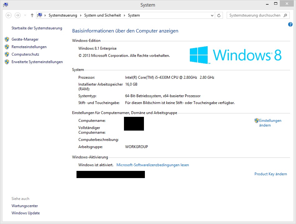

Außerdem wäre ein Screenshot deiner Systemkonfiguration hilfreich (Windowstaste + Pause drücken, dann öffnet sich ein Fenster. Da steht das genaue Modell deines Notebooks normalerweise drin)

Hier dann mal der gewünschte Screenshot, hoffe es hilft:

Habe mittlerweile die Bezeichnung des Rechners herausgefunden: Schenker XMG A523/723
