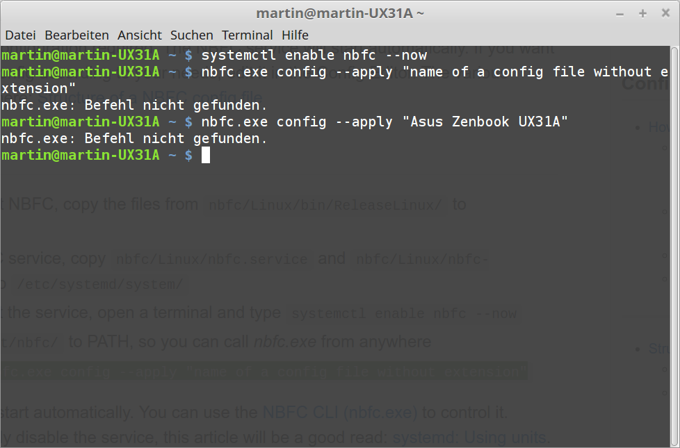

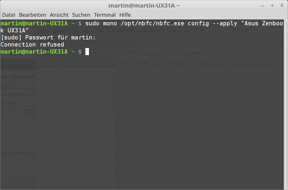

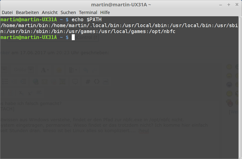

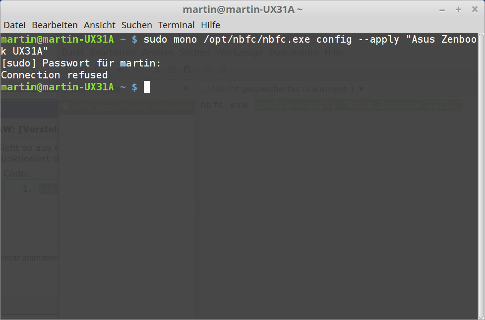

Ich stecke gerade hier fest. Was habe ich falsch gemacht?

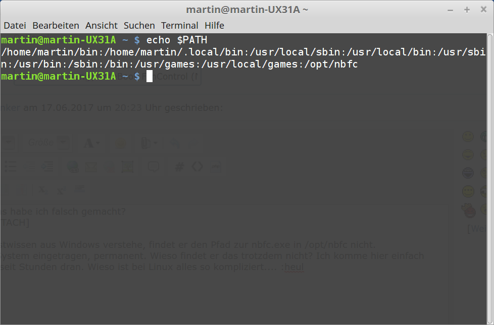

So wie ich das mit meinem Restwissen aus Windows verstehe, findet er den Pfad zur nbfc.exe in /opt/nbfc nicht.
Dabei habe ich diese aber im System eingetragen, permanent. Wieso findet er das trotzdem nicht? Ich komme hier einfach nicht weiter. Ich sitze da schon seit Stunden dran. Wieso ist bei Linux alles so kompliziert.... :heul:
Probier's mal ohne ".exe", exe ist eine Windows-Dateiendung. Unter Linux kommen executables größtenteils ohne Dateinamenerweiterung aus :)

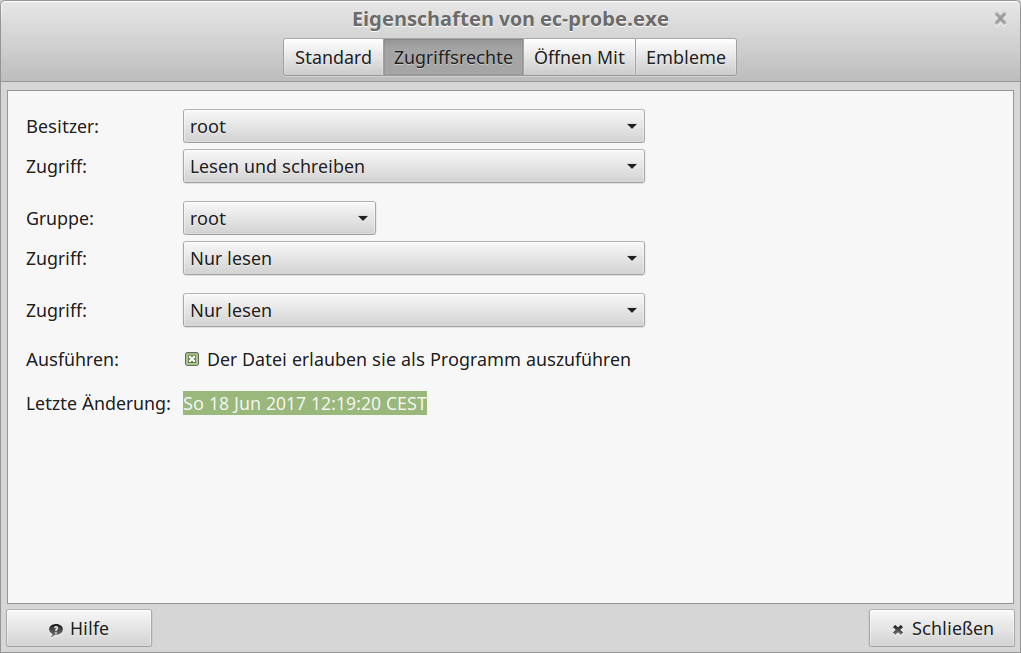

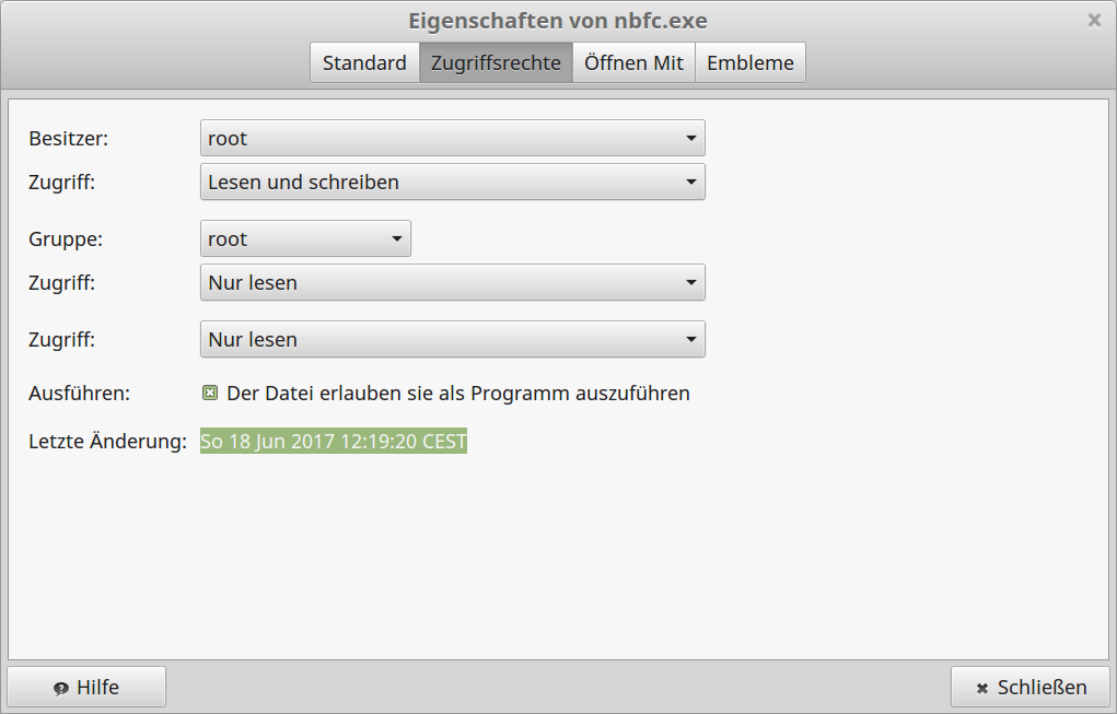

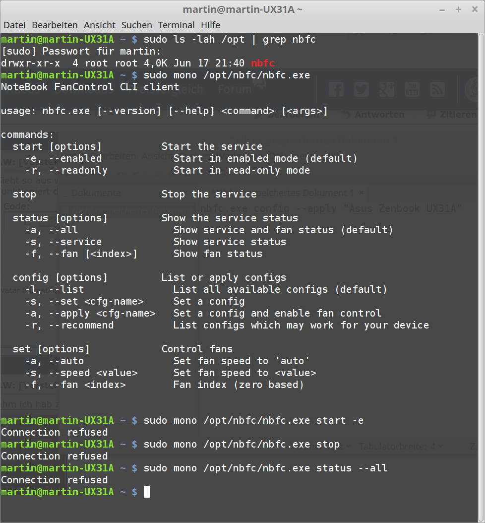

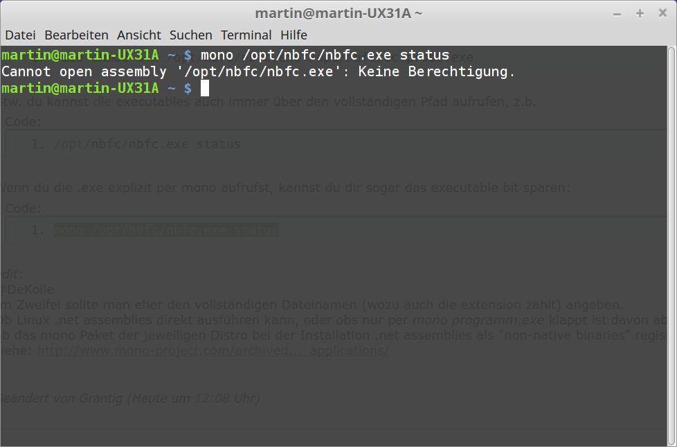

@Biertrinker
Vermultich musst du das executable bit für nbfc.exe (und am besten auch gleich für ec-probe.exe) setzen:
Code:
sudo chmod a+x /opt/nbfc/nbfc.exe /opt/nbfc/ec-probe.exe
Btw. du kannst die executables auch immer über den vollständigen Pfad aufrufen, z.b.
Code:
/opt/nbfc/nbfc.exe status
Wenn du die .exe explizit per mono aufrufst, kannst du dir sogar das executable bit sparen:
Code:
mono /opt/nbfc/nbfc.exe status

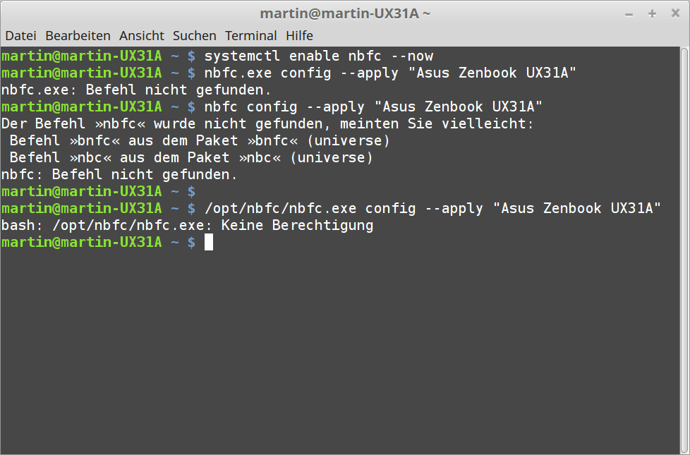

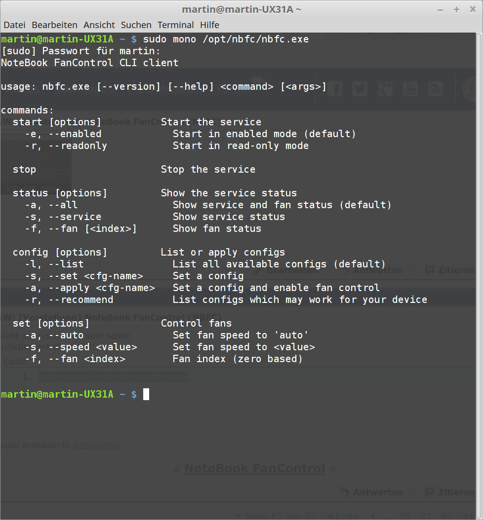

Ähm ich hab zwar nicht so viel Plan aber ich denke das sieht jetzt etwas besser aus, oder?
Ja, das passt.
Jetzt weisst du wie du nbfc.exe aufrufen kannst.

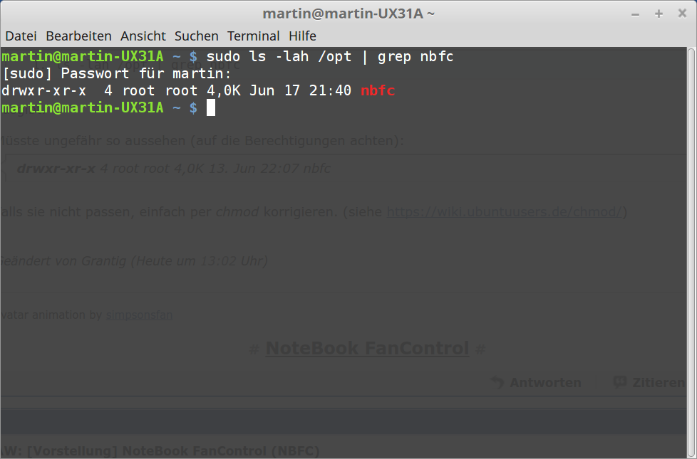

Es sollte aber eigentlich auch als normaler Nutzer funktionieren (ohne sudo).
Evtl. sind die Ordnerberechtigungen falsch.

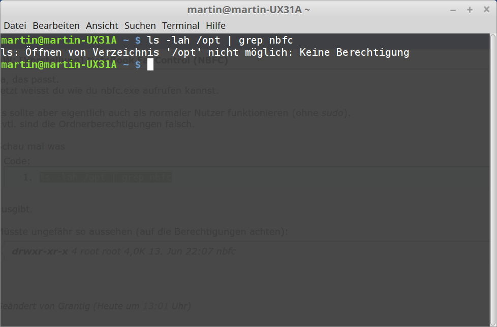

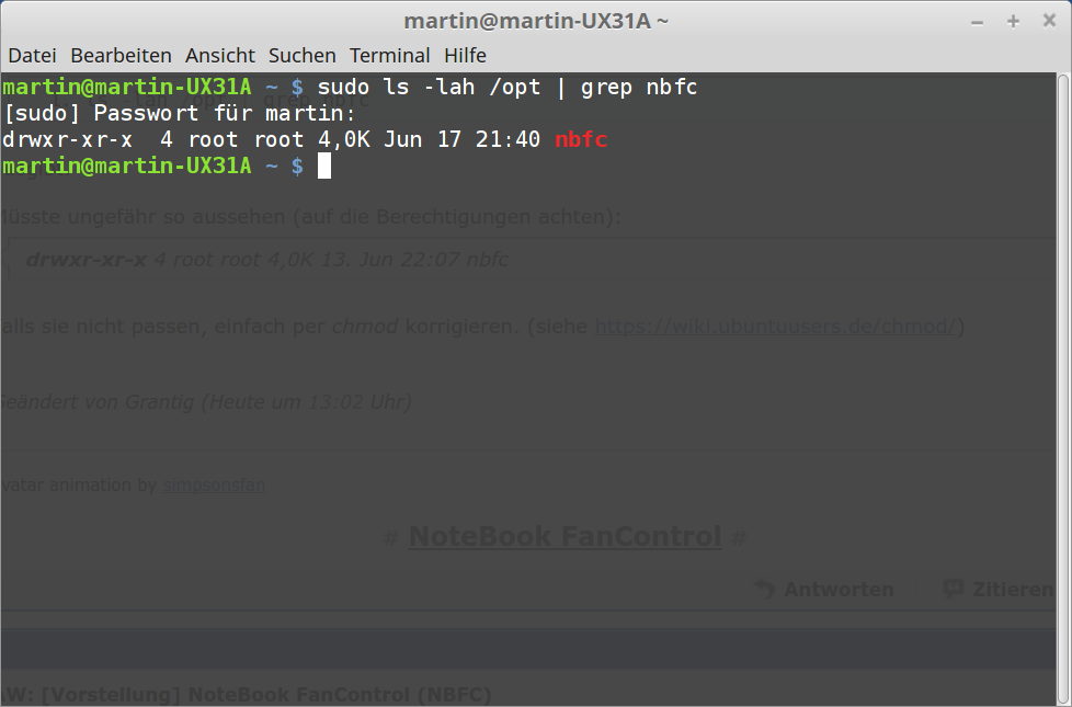

Schau mal was
Code:
ls -lah /opt | grep nbfc
ausgibt.
Müsste ungefähr so aussehen (auf die Berechtigungen achten):
drwxr-xr-x 4 root root 4,0K 13. Jun 22:07 nbfc
Falls sie nicht passen, einfach per chmod korrigieren. (siehe https://wiki.ubuntuusers.de/chmod/)

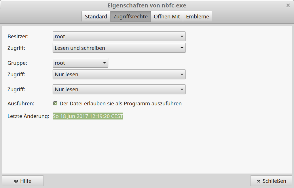

Ähm nö, das gibt was ganz anderes aus :confused_alt:

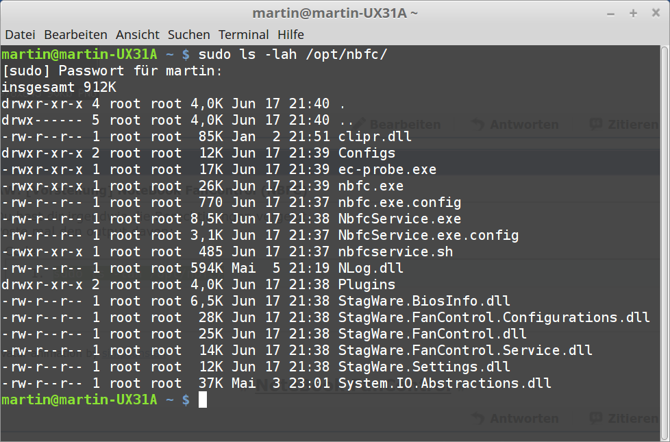

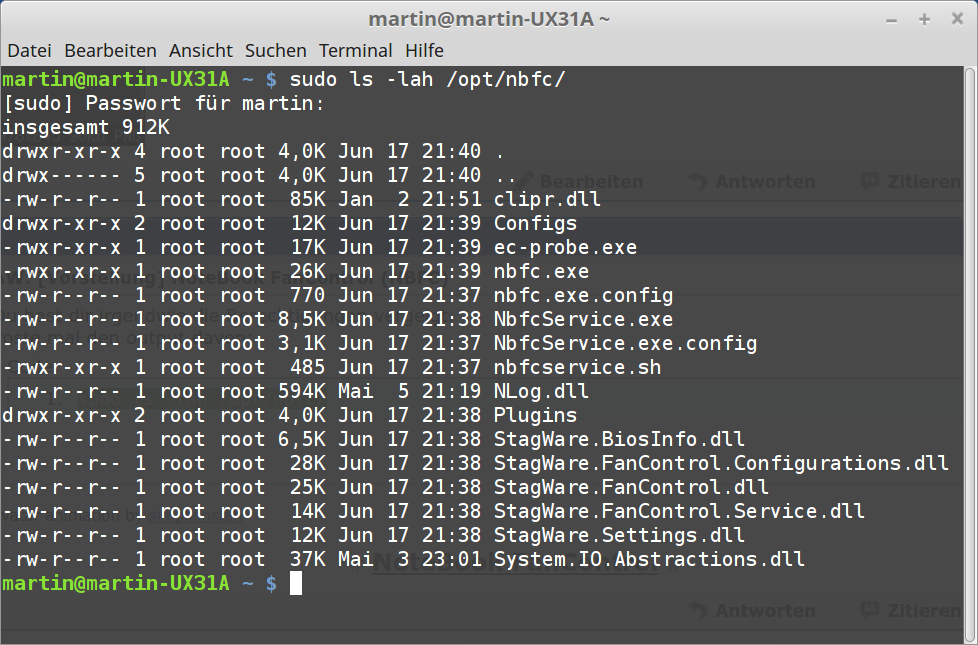

Mit Sudo kann ich die Sachen anzeigen lassen
Dann stimmen die Berechtigungen von /opt/ nicht (sollten ebenfalls drwxr-xr-x sein).
Und der service läuft nicht, deshalb das "connection refused".
Per
Code:
systemctl status nbfc
bekommst du den status des nbfc service/daemon.
