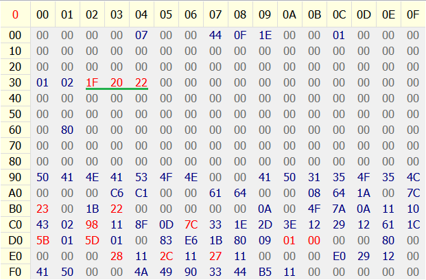

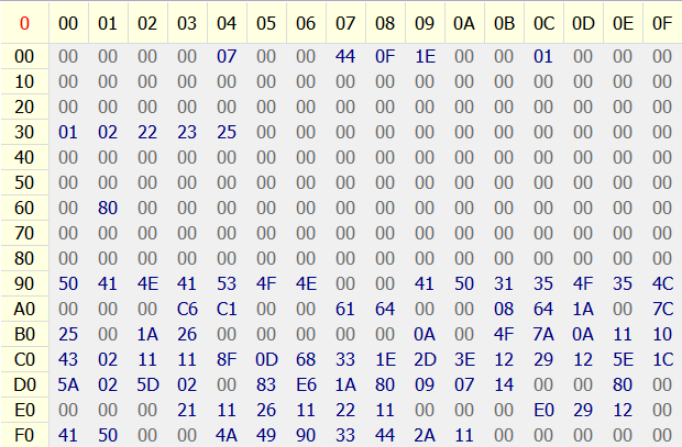

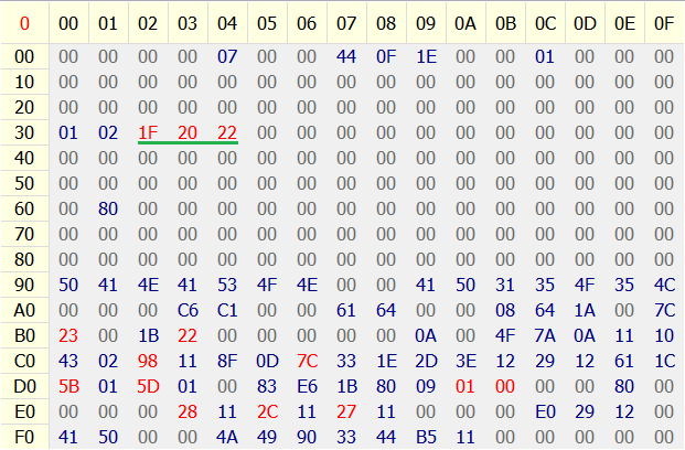

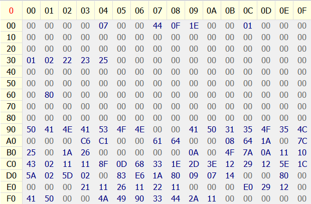

Der Lüfter meines Acer Swift 5 (sehr ähnlich dem Acer Aspire S13) springt gerne mal an, obwohl es meiner Meinung nach nicht nötig wäre, was ziemlich zu Lasten der Akkulaufzeit geht. Jetzt wollte ich eine Config für den Laptop erstellen, komme aber leider nicht weiter.
Der Vergleich zwischen Lüfter an und Lüfter aus:
Die grün unterstrichenen Werte verändern sich mit der Temperatur. Wenn ich sie manuell ändere, werden sie jedoch sofort wieder überschrieben.
Habe auch schon auf der Suche nach dem Register für den manuellen Modus an einigen Werten herumgeschraubt, war jedoch erfolglos. (Den EC habe ich zurückgesetzt, bevor ich die Screenshots gemacht habe)
Lüfter an:
Lüfter aus:
