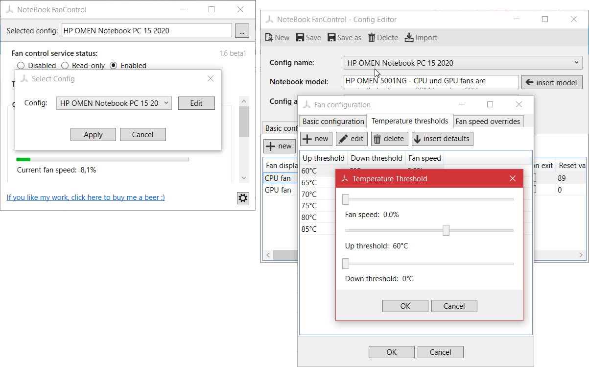

Eberh@rd schrieb:
Hast du schon alle Configs für HP Laptops durchprobiert? Ich hab einen neuen HP Envy 17, und auf diesem funktionieren mehrere Configs von anderen HP Laptops.
Ja alle schon ausprobiert, bei zwei Kann ich den oberen Schieberegler verschieben und der untere geht mit, jedoch reagiert mein Laptop nicht darauf. Muss also eine neue Config schreiben…
Meinst Du die Schieberegler bei "Temperature Threshold"? Die lassen sich ja immer verstellen und haben erstmal nichts mit dem Fabrikat des Notebook zu tun.
Mit "durchprobieren" meine ich das "Select Config"-Fenster, und dann ohne editieren einfach "Apply" drücken und im Hauptfenster auf "Enabled".
Und wenn man etwas editiert, muss man grundsätzlich anschließend "Save" im "Config Editor"-Fenster und dann "Apply" im "Select Config" Fenster, und schließlich noch "Enabled" im "NoteBook FanControl" Hauptfenster drücken.
Lässt man nur einen der Schritte aus, funktioniert es nicht.
Wenn man etwas editiert, muss man grundsätzlich anschließend "Save" im "Config Editor"-Fenster und dann "Apply" im "Select Config" Fenster, und schließlich noch "Enabled" im "NoteBook FanControl" Hauptfenster drücken.

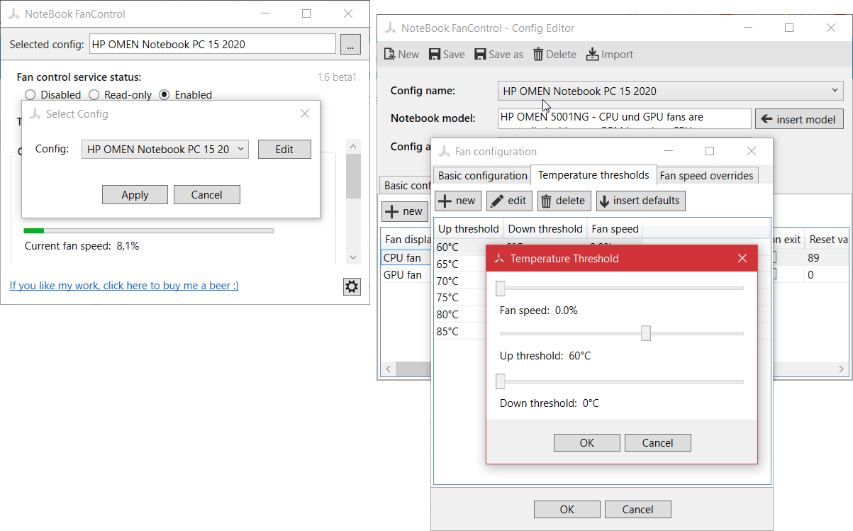

Ich meinte auf der normalen Seite die prozentualen Lüftergeschwindigkeiten,die von der jeweiligen Config voreingestellt unten stehen und man oben diese verändern kann.
Ich habe im Select Config Fenster alle HP Produkte durchprobiert, ohne diese zu editieren.
Reaktionen: Eberh@rd
Peti.Morgen schrieb:
Ich meinte auf der normalen Seite die prozentualen Lüftergeschwindigkeiten, die von der jeweiligen Config voreingestellt unten stehen und man oben diese verändern kann.
Ja alle schon ausprobiert, bei zwei kann ich den oberen Schieberegler verschieben und der untere geht mit, jedoch reagiert mein Laptop nicht darauf. Muss also eine neue Config schreiben…
Dann versteh ich nicht, was "der untere" [Schieberegler] ist?
Ich kenn an der Stelle immer nur einen Schieberegler. Unten ist ja kein Regler, sondern die Anzeige der tatsächlichen Drehzahl.
