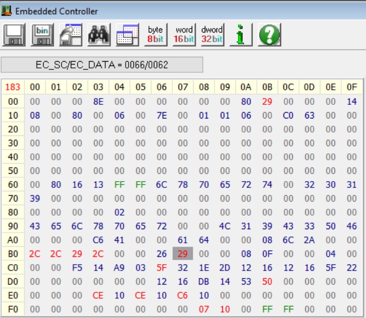

Also beim IdeaPad 5 14 Ryzen kann man über das EC Register 183 mit 00 den Lüfter ausschalten und er bleibt dann bis 70°C komplett aus. Muss noch mehr testen.
jo das hab ich bei meinem Ideapad 5 14 auch schon rausgefunden. Auch kann man den Lüfter per Bruteforce auf eine Lüfterstufe zwingen. hab die Werte jetzt gerade nicht griffbereit (ich meine 16,7% von 0-255 ist die erste Lüfterstufe), aber einfach mal durchtesten und etwas warten wegen der Verzögerung der Lüfterstuerung...). Einen weiteren Wert für manuelle Lüftersteuerung/Lüfterreset konnte ich leider bisher auch nicht ausmachen.
