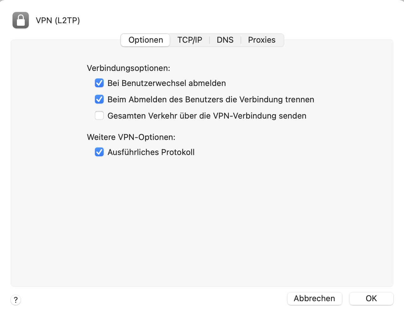

Nein nicht der gesamte Datenverkehr. Das Häkchen dafür unter "Weitere Optionen" bei der VPN Verbindung ist deaktiviert. Siehe Screenshot:
Muss nichts mit deinen Problem zu tun haben

Die Frage ist ob Split-tunneling aktiviert ist oder nicht.
Meistens macht man VPN um dann auf intere Dienste und Server zuzugreifen, normale Webseiten surft man weiterhin direkt an. Aber es kann auch sein, dass dein kompletter Internettraffic durch das VPN geht und dann von eurem Büro bei deinem Arbeitgeber wieder rausgeht. Du kannst mal eine Website wie https://www.dein-ip-check.de/ aufrufen - einmal mit VPN aus und einmal mit VPN an. Wenn dann ein anderer Standort oder eine andere IP rauskommt, geht der komplette Traffic durch das VPN - d.h. die Performanceprobleme sind dann vermutlich bei deinem Arbeitgeber zu suchen, da ja deine Leitung ohne VPN immer noch schnell ist.
