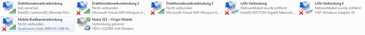

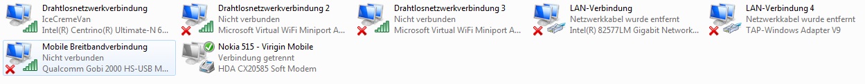

Ich habe ein Problem mit der Geschwindigkeit bzw. der Stabilität des Internets über eine VPN Verbindung via WLAN [Cyberghost].
Wenn ich den Laptop [Thinkpad X201] direkt per Lan-Kabel an den Router anschließe, funktioniert es tadellos. Bloß per Wlan bekomme ich keine stabile Verbindung.
Thinkpad X201
Cyberghost Premium
Fritzbox 3272
