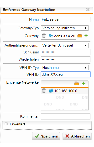

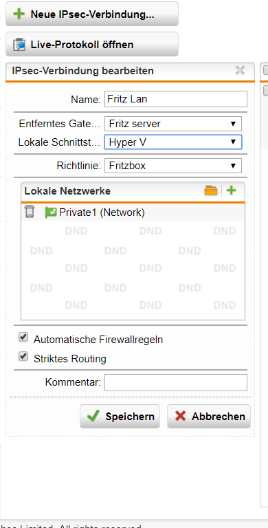

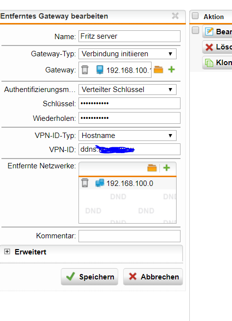

Nach dieser Anletiung: https://www.bergercity.de/networking/sophos-astaro-lan-lan-mit-fritzbox/ habe ich jetzt alles genauso eingerichtet (natürlich IP-Adressen angepasst).
Eine Verbindung damit habe ich noch nicht zustande bekommen. Momentan ist der Server noch in meinem eigenen Netzwerk zum einrichten. Kann es sein, dass deswegen die Verbindung nicht funktioniert? Kann man das trotzdem irgendwie testen?

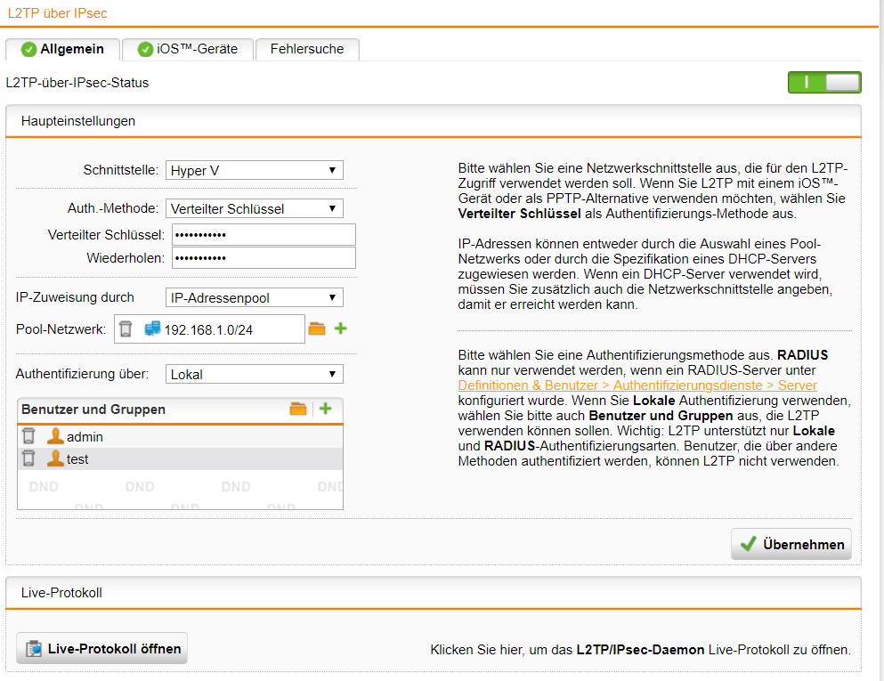

--> Dazu nochmal ein andere Frage, die mir noch nicht ganz klar ist. Ganz normal als Client über Remote Access mit L2TP über IPsec habe ich mit meine PC intern eine Verbindung aufgebaut bekommen. Von extern nicht. hier ein Auszug aus dem Live-Protokoll:
2018:08:08-10:19:03 sophosutm pppd-l2tp[21116]: Script /etc/ppp/ip-down finished (pid 21167), status = 0x0
2018:08:08-10:19:05 sophosutm openl2tpd[20882]: FUNC: tunl 37487 deleted
2018:08:08-10:19:05 sophosutm openl2tpd[20882]: FUNC: tunl 37487: deleting context
2018:08:08-10:19:06 sophosutm pppd-l2tp[21116]: Connection terminated.
2018:08:08-10:19:06 sophosutm pppd-l2tp[21116]: Modem hangup
2018:08:08-10:19:06 sophosutm pppd-l2tp[21116]: Exit.
2018:08:08-10:19:06 sophosutm pluto[20935]: |
2018:08:08-10:19:06 sophosutm pluto[20935]: | *time to handle event
2018:08:08-10:19:06 sophosutm pluto[20935]: | event after this is EVENT_REINIT_SECRET in 3516 seconds
2018:08:08-10:19:06 sophosutm pluto[20935]: | next event EVENT_REINIT_SECRET in 3516 seconds
2018:08:08-10:21:02 sophosutm pluto[20935]: |
2018:08:08-10:21:02 sophosutm pluto[20935]: | *received whack message
2018:08:08-10:21:02 sophosutm pluto[20935]: | next event EVENT_REINIT_SECRET in 3400 seconds
