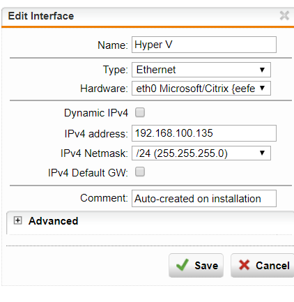

Hast du vielleicht noch eine Idee woran es liegen könnte? Ich kann in meinem Netzwerk ganz normal auf die Sophos zugreifen. Von außen nicht, egal ob exposed host oder nur ein Port freigegeben ist.
Wenn ich bei einer anderem VM (Xpenology) nur den Webinterface Port oder sogar exposed host freigebe kann ich auch ganz normal drauf zugreifen. Ich verstehe das nicht.
Dann muss es anscheinend an Sophos liegen???

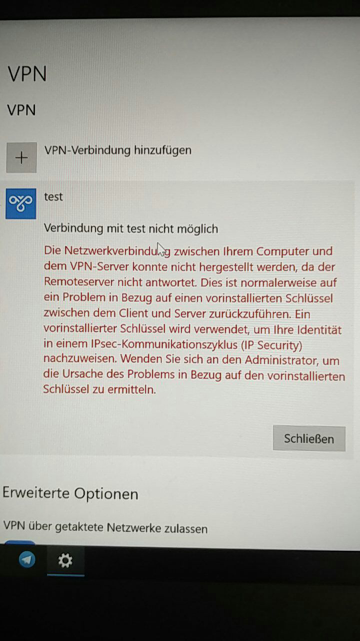

Vielen Dank.... Das sollte man nicht übersehen. Also Zugriff von Außen ist kein Problem. (Webinterface.) Jetzt muss nur noch der Zugriff per VPN funktionieren... Momentan macht er das noch nicht. (L2tP/IPsec mit Windows als Client) ersteinmal.

Ok Danke. Das funktioniert soweit.

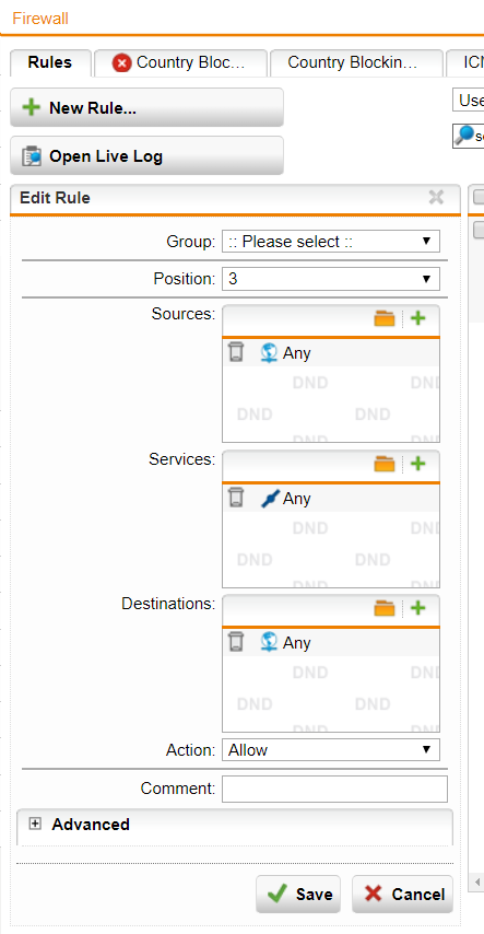

Mit dem VPN funktioniert das aber noch nicht so. Sophos ist noch exposed host, aber trotzdem kann ich nur von intern connecten.
Aber es kommt jetzt schonmal eine andere Fehlermeldung.
Es schein, als funktionieren nur die VPN Verbindungen noch nicht. Die sollten aber denke ich richtig konfiguriert sein. Muss da noch irgendwas in der Firewall angepasst werden o.ä.?

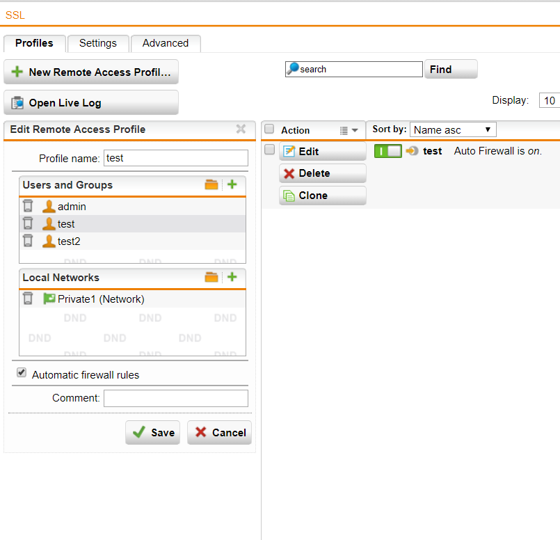

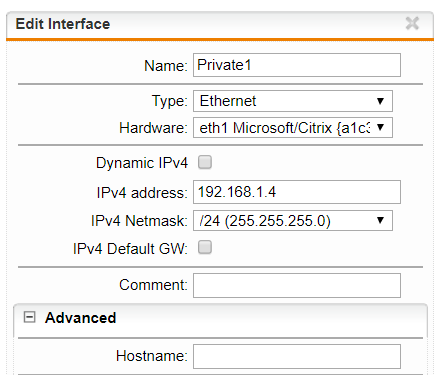

OpenVPN funktioniert jetzt. Auch von außerhalb. Ich hab mich jetzt verbunden. Konfiguration siehe unten. Wie kann ich jetzt auf das unter local network zu sehende Netzwerk zugreifen?
Ping funktioniert nicht. Internetzugriff hab ich auch noch normal über meine ursprüngliche öffentliche IP.Ich sehe, dass Daten übertragen werden. Aber wie nutze ich jetzt das VPN zum Privaten Netzwerk?
Die Geräte im Privaten Netzwerk und auch ein 2. Gerät als Client kann ich nicht sehen. Geht das überhaupt so in ein Netzwerk zu kommen?
