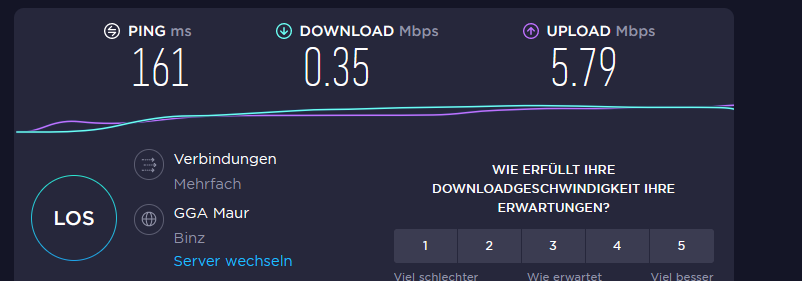

SO gehts einfach absolut nicht....
Hm.. Ich hätte der DS916+ nu aber schon schnelleres OpenVPN zugetraut. Im Netz habe ich von einer DS415+ gelesen, die 100 Mbit/s schafft. Ok, das ist eine anonyme Aussage in einem Forum, aber so ganz unrealistisch ist das in meinen Augen nicht. Die DS415+ hat einen Atom aus 2013 mit 4x2,4 GHz, der zwar auf dem Papier stärker aussieht als der Pentium mit 4x1,6 GHz, aber letzterer hat dafür einen Boot bis 2,56 GHz und ist von 2016 - evtl greift der Turbo in der Diskstation nicht. Die DS218play scheint - ebenfalls aus anomymen Quellen - 55 Mbit/s zu schaffen, mit einem ARM mit 4x1,6 GHz. Deswegen hätte ich von der DS916+ mehr als 5 Mbit/s erwartet..
