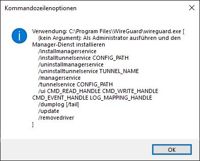

@h00bi Ja , das stimmt, die "Doku" gibt es. Ist aber leider seeehr rudimentär und völlig unkommentiert. Keine Syntax, keine Erklärung, keine Beispiele. Siehe Screenshot.

Ich denke aber, dass das nicht nötig sein wird. Nach viel Lesen und Trial-and-error mit der Kommandozeile habe ich wahrscheinlich die Lösung gefunden.
Für jede VPN-Konfig kann ein eigener Windows-Dienst erstellt werden, der beim Starten die Verbindung herstellt. Der Dienst startet außerdem automatisch, sobald man ihn erstellt.
Das geht mit folgendem Befehl:
Code:
"c:\Program Files\WireGuard\wireguard.exe" /installtunnelservice E:\Sonstiges\Wireguard\KONFIGNAME.conf
Entfernen und somit die Verbindung kappen kann man ihn dann mit folgendem Befehl:
Code:
"c:\Program Files\WireGuard\wireguard.exe" /uninstalltunnelservice KONFIGNAME
Beide Befehle habe ich in eine eigene BAT-Datei gepackt und mit diesen jeweils zum gewünschten Zeitpunkt eine Aufgabe über die Aufgabenplanung erstellt. Dadurch startet nun der Dienst mit der Konfig zum Zeitpunkt X und das VPN wird aufgebaut. ein paar Stunden später startet dann die Aufgabe mit der anderen BAT und beendet den Dienst sowie das VPN.
