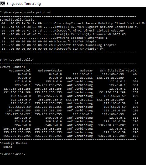

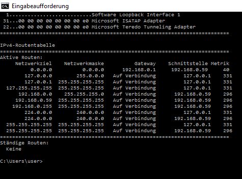

So hier mal die Bilder, ich hoffe das ist das was benötigt wird. Da war ich bisher noch nicht drin. Support habe ich schon kontaktiert, das Problem ist nur, dass dies dauern kann. Ich benutze im Übrigen WIn10 und weder über MS Edge noch über Mozilla klappt es, da wie gesagt alles gekappt wird. Auch Outlook meldet, dass kein Internet besteht so lange der CLient aktiv ist.

Jo, wie erwartet. Der VPN-Client routet *alles* über das VPN. Das erkennt man an der zweiten 0.0.0.0 Zeile, die bei aktivem VPN hinzukommt. Die Metrik am Ende ist 2 gegenüber den 40 der route darüber (die ursprüngliche Standardroute über den heimischen Router). Niedriger heißt "kürzer" und wird somit bevorzugt genutzt.

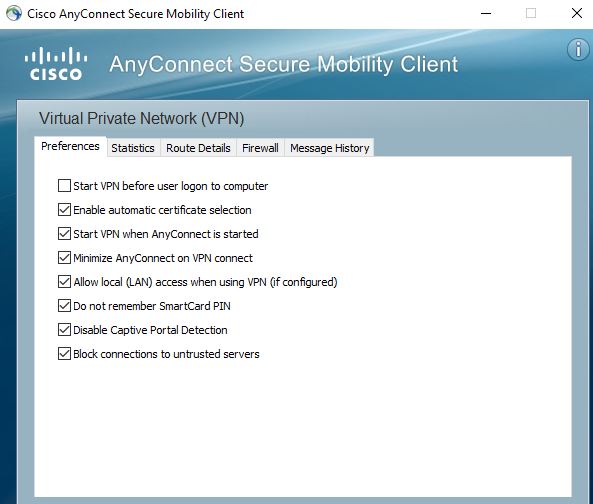

Ich weiß nicht ob der AnyConnect-Client es erlaubt, Einstellungen zum Gateway bzw. zu gerouteten Netzwerken zu machen. Dann könnte man nämlich das Uni-Subnetz explizit als Route dort aufnehmen und den Haken für das Standard-Gateway rausnehmen. Ob das mit dem AnyConnect-Client geht, weiß ich nicht.
So oder so musst du wissen welches Subnetz in der Uni benutzt wird, wenn du zB auf die Server zugreifst. Dann kannst du das Routing zur Not auch manuell anpassen und die Standard-Route wieder über den lokalen Internet-Router schicken, das Uni-Subnetz aber explizit über das VPN. Eigentlich sollte dir da aber die IT von der Uni weiterhelfen können. Ich persönlich mag keine VPNs, die "alles" umbiegen, weil das durchaus Probleme verursachen kann. So nutzt ich beispielsweise parallel bis zu 4 VPNs, 3x OpenVPN, kein Problem parallel, und 1x FortiNet. Letzterer biegt ebenfalls "alles" um und die anderen 3 VPNs gehen dann down................
