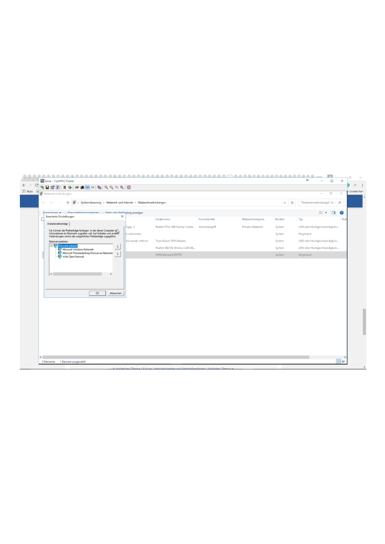

brauche ich "Client für Microsoft " bei einer eingehender Verbindung ?
:confused_alt:
Könntest du uns bitte die Informationen geben, die wir angefordert haben?
Eine solche Frage komplett aus dem Kontext gerissen, können wir dir nicht beantworten.
Für welche eingehende Verbindung? Und wie kommst du auf diese Frage?
Und ein "Client für Microsoft" ist, wie der Name schon sagt, ein Client für Microsoft-Netzwerke. Also Domänen, Dateifreigeben und so weiter....
